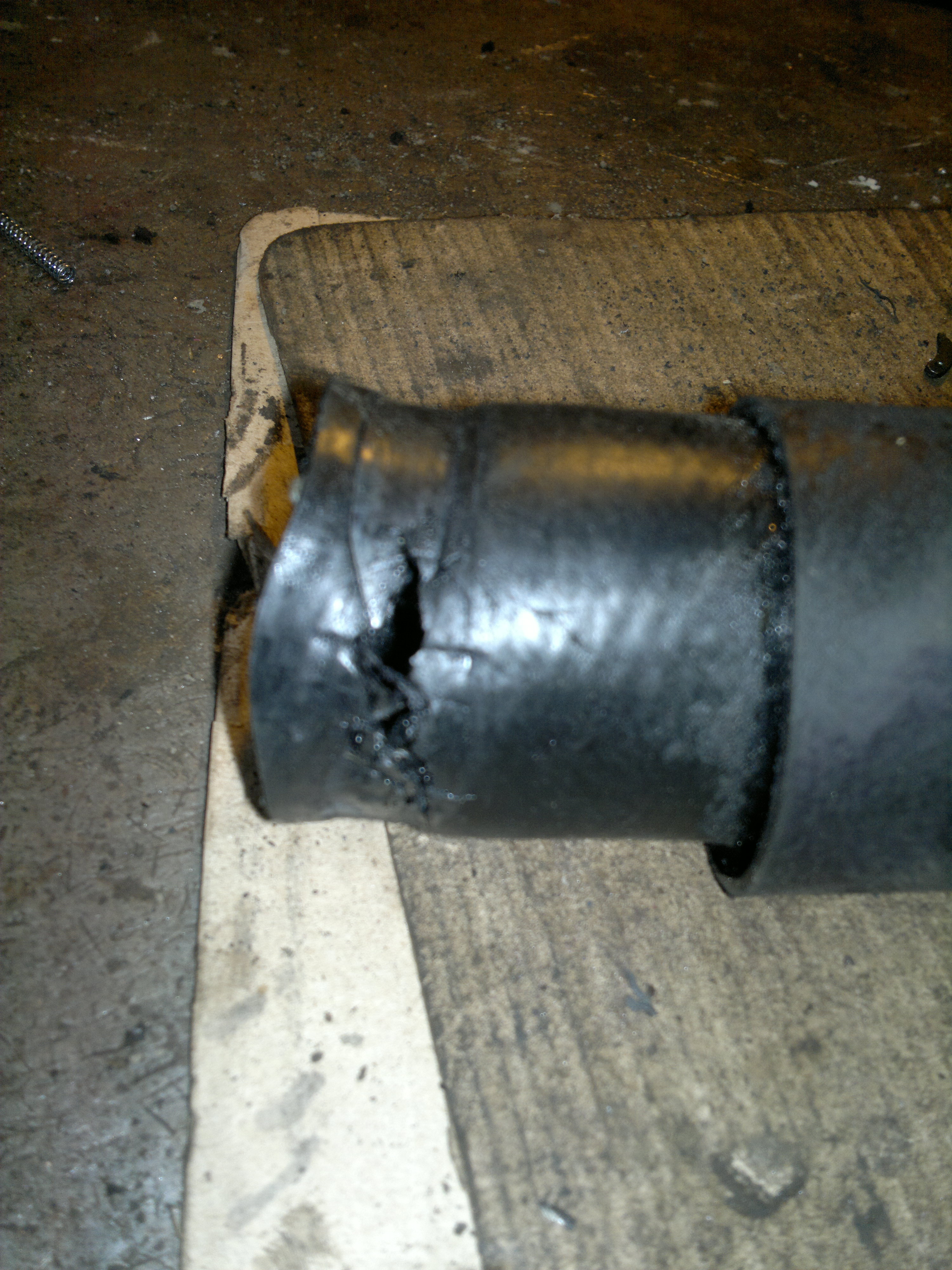

Подскажите пожалуйста! Появились маслянные пятна на турбине ,на форуме (выкладывал фото месяц назад)подсказали ,что это из-за перелива масла.
Сегодня ездил к механику на замену масла и показал на течь масла на турбине .И еще про посторонний звук (завывает) при сбросе газа , похожий на трамвайный .Механик сказал ,что скоро привет-турбине .Как так может при пробеге 73600 км выйти из строя турбина?
Посоветуйте к кому можно обратиться на диагностику турбины и вообще по этому звуку .По Вашим ссылкам посмотрел стоимость и .....Какой номер нашей турбины.И еще-что то не нарыл тему -скиньте пожалуйста.

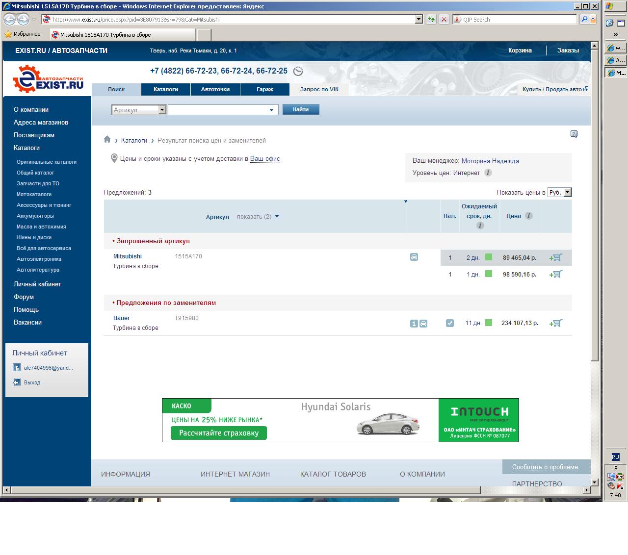

Подвывать она и должна, масляные поттеки - смотреть , как правильно сказали выше, на герметичность патрубки, ну а номер тебе зачем??? Машинка то на гарантии судя по пробегу.sheptunov2013 писал(а):Подскажите пожалуйста! .
Вот номер нашей турбины 1515A170.
Цена там (экзист) конечно ппц, нужно как рыбаку сидеть и ждать когда можно взять подешевле

По поводу гарантии не факт.Армеец писал(а):Подвывать она и должна, масляные поттеки - смотреть , как правильно сказали выше, на герметичность патрубки, ну а номер тебе зачем??? Машинка то на гарантии судя по пробегу.sheptunov2013 писал(а):Подскажите пожалуйста! .
Я за год максимум 20 проезжаю.
Среди знакомых у кого паджерики 3-4 спорт, обычно на работу ездят либо на метро либо на другой машине более городской.

По турбине -посмотрел на ALIEXPRESS -цена от 16 тык до 21 тык плюс доставка 3-5 тык.Правда турбина от l200. Она у нас одинаковая или есть какая то разница ? А катридж 5 тык с доставкой .
И то из-за злости -давишь на газ , а она не едет -потом выстреливает.Вообщем привык ездить степенно.На трассе тоже -110.Проверю татрубки по вашему совету.

Ты по номеру, кот. я тебе дал смотрел турбину??? У нас новая, с изменяемой геометрией...sheptunov2013 писал(а):Правда турбина от l200. Она у нас одинаковая или есть какая то разница ? А катридж 5 тык с доставкой .

Скинь патрубок, вытри все насухо, в том числе и внутри патрубка, одень обратно и нормально затяни хомут.

Вот что может быть причиной в твоем случаеsheptunov2013 писал(а):Спасибо!В выходные займусь патрубками...

А вот патрубок сберечь можно.
Нужно отгонять ремонтёров чтоб при смене масла не трогали данный патрубок, а ныряли под крыло для смены фильтра.
Патрубок лопается после перегибов при смене масляного фильтра.

В выходные все патрубки проверил -все чистенько и в идеальном состоянии.
