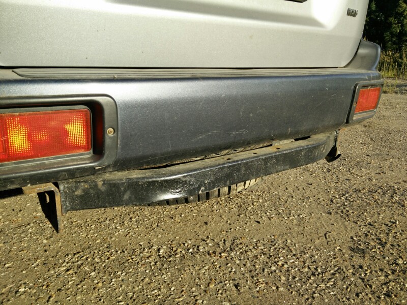

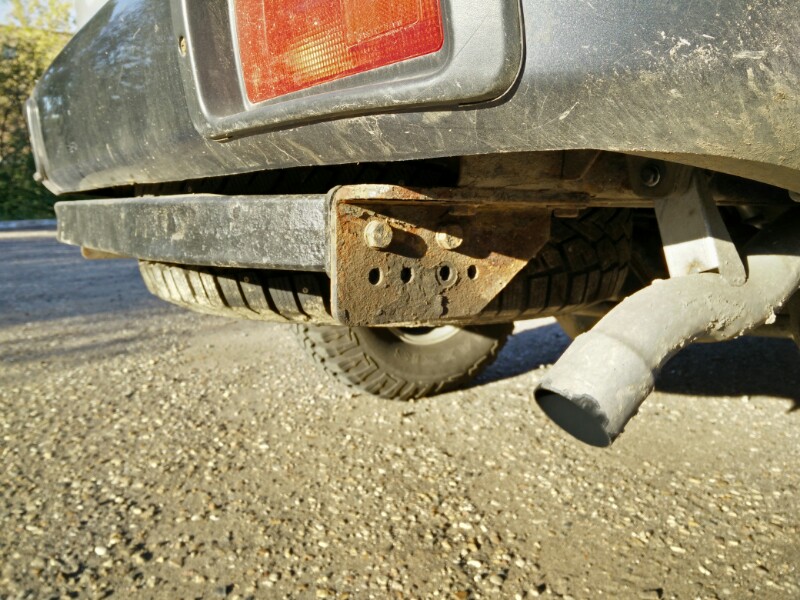

А подскажите по поводу буксировочного крюка.
Стоял у меня сзади фаркоп, такой, что работал больше плугом. Снял я это все дело (ибо нечего мне таскать), оставив только квадратную поперечную трубу. Теперь вот мучаюсь вопросом, что же поставить в качестве крюка.
Думаю два варианта:
1. Прикрутить по центру крюк. Понравился уазовский задний, он с замком, но боюсь, что его крепежные размеры больше, чем у меня размеры трубы, соответственно, придётся городить площадку. Плюс, болты будут работать на разрыв.
Есть еще Т-МАХ с пружинкой, но у него аналогичная проблема, нужно городить площадку.
2. Просверлить отверстия в кронштейнах, которые к раме прикручиваются, чтобы в них шакл пролежал. В принципе, там мяса достаточно, чтобы стенки между отверстием и краем по сантиметру остались.
Первый вариант равномернее распределяет нагрузку на раму, но будет гнуть её к центру (труба будет выгибаться в какой-то степени и тянуть за раму). Второй вариант будет выгибать раму ромбом...
Вся конструкция должна выдерживать рывковый трос.
На фото возможные места.
В общем, что посоветуете?
Думаю два варианта:

Думается, что покупные тяго-сцепные приблуды для прицепов изначально не проектировались под рывковую нагрузку тачки 2т. Я бы снял эту поделку и делал более надежную весчь. В нете погугль видос КАК штатные фаркопы после рывка пролетают сквозь весь салон, пробивая кресло. ИМХО канешн.

Вернуть штатный крюк? Прочный, зараза
Многие после установки фаркопа отдают дёшево.

Там толщина стенок трубы больше, чем толщина стенки рамы. Единственное слабое место - это место сварки этой трубы к кронштейну, но на вид, вполне качественно сделано.мах578 писал(а):Думается, что покупные тяго-сцепные приблуды для прицепов изначально не проектировались под рывковую нагрузку тачки 2т. Я бы снял эту поделку и делал более надежную весчь. В нете погугль видос КАК штатные фаркопы после рывка пролетают сквозь весь салон, пробивая кресло. ИМХО канешн.
Отрывает сам кронштейн с шаром прицепного, чтобы оно летало целиком, такого я не видел.

Штатный крюк крепится к раме, у меня там сейчас места под него нет, а от этой трубы полностью отказываться не хочу - хорошая защита бампера сзади, да и hi jack есть куда поставить.Podzemshik писал(а):Вернуть штатный крюк? Прочный, зараза

Самое простое- засверлить Г -кронштейны фаркопа под шакл....Но! как правильно сам написал-рама станет ромбиком.Alex_VI писал(а):Штатный крюк крепится к раме, у меня там сейчас места под него нет, а от этой трубы полностью отказываться не хочу - хорошая защита бампера сзади, да и hi jack есть куда поставить.Podzemshik писал(а):Вернуть штатный крюк? Прочный, зараза
Под уазо шар нужен прямоугольник s 10 мм 130х110 мм- его приварить по центру балки,раскосынить.
Ессно,перед использованием ,всё разобрать и проверить целостность всех болтов.... и алга!

C этим фаркопом можно поставить и штатный крючок.Alex_VI писал(а):Штатный крюк крепится к раме, у меня там сейчас места под него нет, а от этой трубы полностью отказываться не хочу - хорошая защита бампера сзади, да и hi jack есть куда поставить.Podzemshik писал(а):Вернуть штатный крюк? Прочный, зараза
