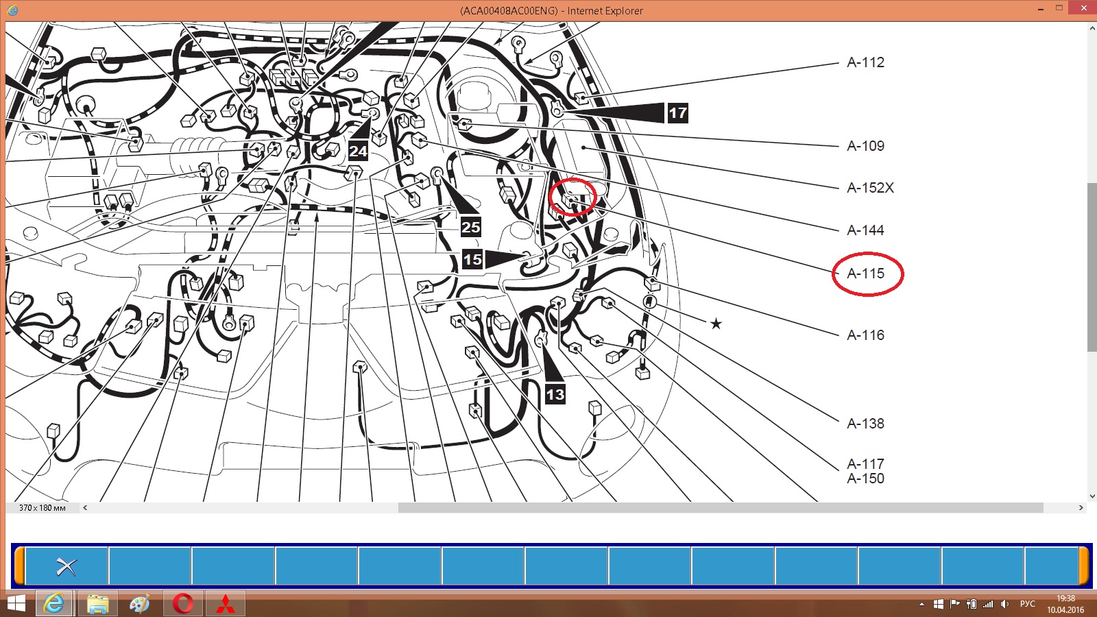

mysell писал(а):Добрый день всем! Спецы подскажите пжл где под капотом бензинки найти + который от зажигания? Вроде нашел похожий, но оказалось что напряжении на нем почему то пропадает при повороте руля(ДХО как поворачиваешь вырубаются). Под крышкой предохранителей и реле прозвонил все но нужный не нашел. Заранее спасибо.
ЗЫ в салоне то полно куда подключиться, но тащить из салона подкапот в лом
::-D:
Вы подключились к датчику давления ГУ руля, он при повороте замыкается на массу.
Плюсов у Вас под капотом достаточно.
Взять хотя бы плюс на катушки зажигания, белый провод. :)
::-D:
Спасибо! Так где ж все таки же удобнее? Все в гофре все замотано ) В следующий раз обязуюсь поделиться опытом подключения с другими людьми)
Сообщения: 57459
Благодарил (а): 1023 раза
Поблагодарили: 4792 раза
Re: Помогите информацией новичку! "вопрос-ответ"-III
mysell писал(а): Спасибо! Так где ж все таки же удобнее? Все в гофре все замотано ) В следующий раз обязуюсь поделиться опытом подключения с другими людьми)
Двенадцатипиновый разъём, белый провод

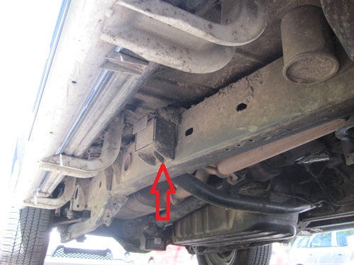

Всем добрый утро/день/вечер/ночь :) Вчера осматривал раму на предмет рыжиков :) и увидел непонятную для меня деталь :) Стоит справа и слева. Попробовал ее снять весит прилично кг 5-6. Подскажите пожалуйста для чего она ? и можно ли ее снять ?
В обеденный перерыв сходил поискал тестером напругу. Не нашел 12 В от зажигания в этом разьеме. :(

mysell писал(а):
смотри фотки Капитан ДИН, неужели в бензинке по другому
http://pajero4x4.ru/bbs/phpBB2/viewtopi ... &start=555

mysell писал(а):
По схеме должен быть от IG-1 белый плюс.
Разъём то точно нашли?
Там их два, один черный, он нам НЕ НУЖЕН

Mark69 писал(а): смотри фотки Капитан ДИН, неужели в бензинке по другому
Кстати, на фото показан разъем, в который вставляется реле при установке дополнительного вентилятора кондиционера. Но оказалось, что в соседнем гнезде под реле есть такой же +, куда я переткнул провод ДХО после установки вентилятора.

Двенадцатипиновый разъём, белый провод[/quote]
В обеденный перерыв сходил поискал тестером напругу. Не нашел 12 В от зажигания в этом разьеме. :([/quote]
Там их два, один черный, он нам НЕ НУЖЕН[/quote]
Тестил именно 12 пиновый. Он черный. Есть еще 8-пиновый. И он черный. Посмотрю мож под блоком предохр. еще какой разъем есть...

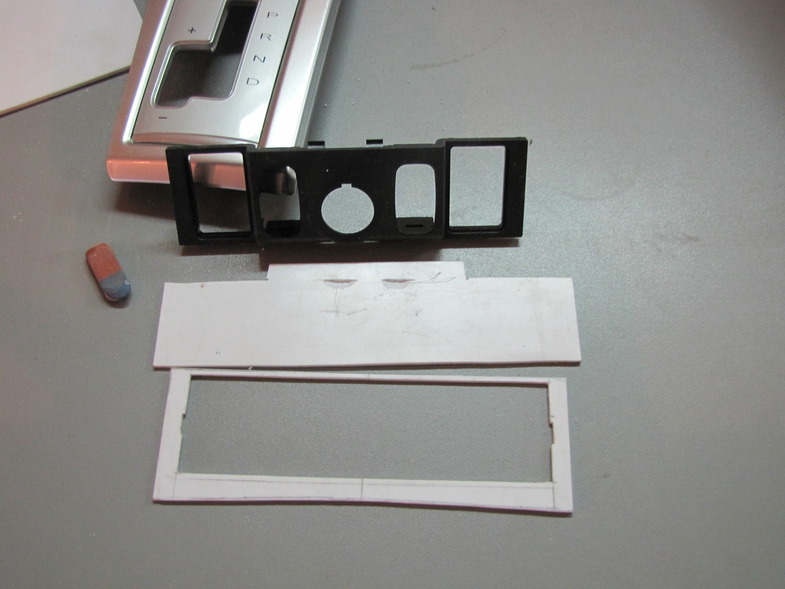

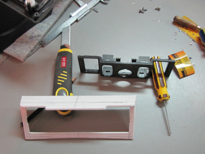

Кто знает как организована подсветка,может в эл.каталоге на МКПП видно что за лампочки?
Слева круглый сектор совсем плохо светится
И как все это снять для замены?
и заодно как сдернуть панельку с подогревом и не сломать,для внедрения USB в заглушки?

На панельке язычки 2 сверху 2 снизу
