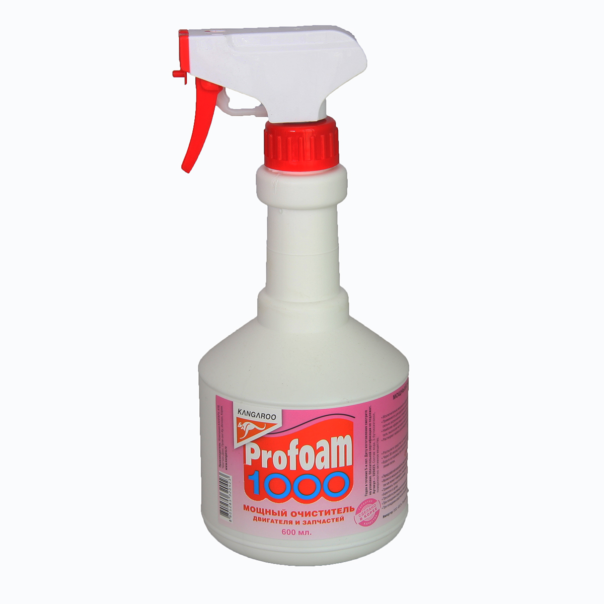

На улице смотри не оставь поршня, ато вороны такую блястяшку точно унесут ::-D: шуманитом отмывал? :;-):

ГАНС, Отмывал вот такой штукой . Работает на ура , рекомендую :)
