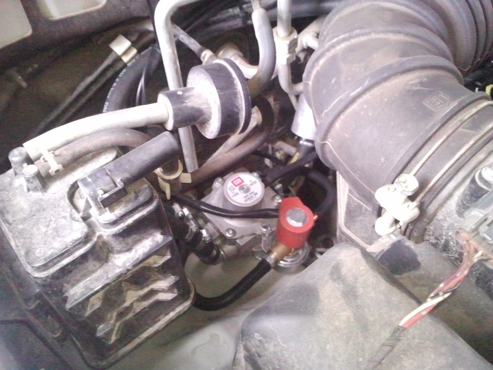

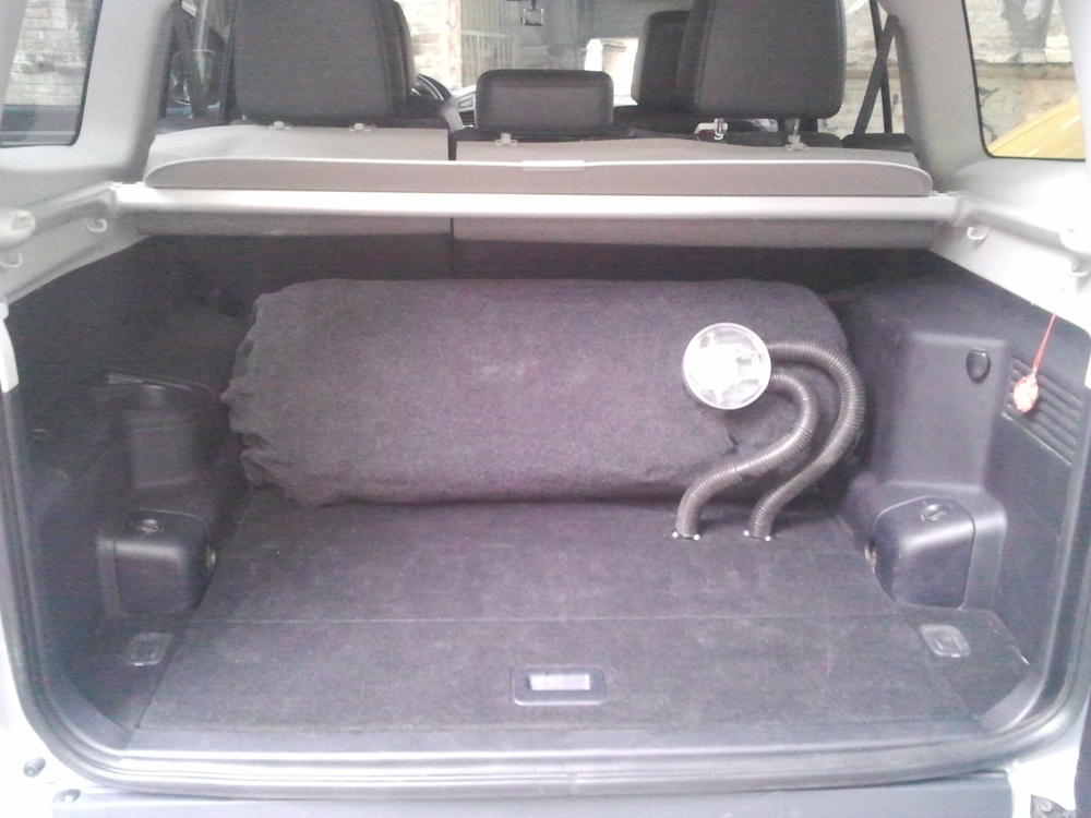

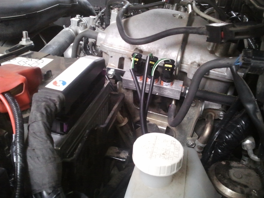

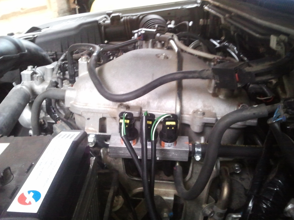

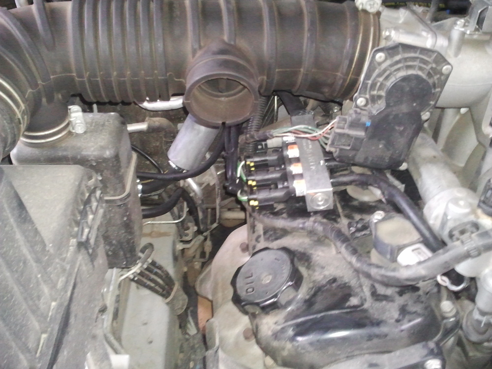

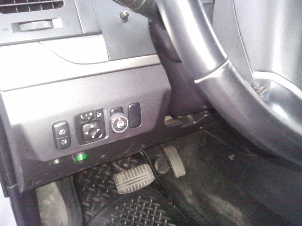

Всем привет три дня тому назад стал счастливым обладателем оборудования BRC !Фото прилогается!))Тяга вообще не уменьшилась по расходу не пойму,завтра еду в Крым вот заодно и посмотрю!)

mkrs1, я бы посоветовал правую рампу форсунок поставить вертикально(как левая стоит) - форсунки дольше проживут.
