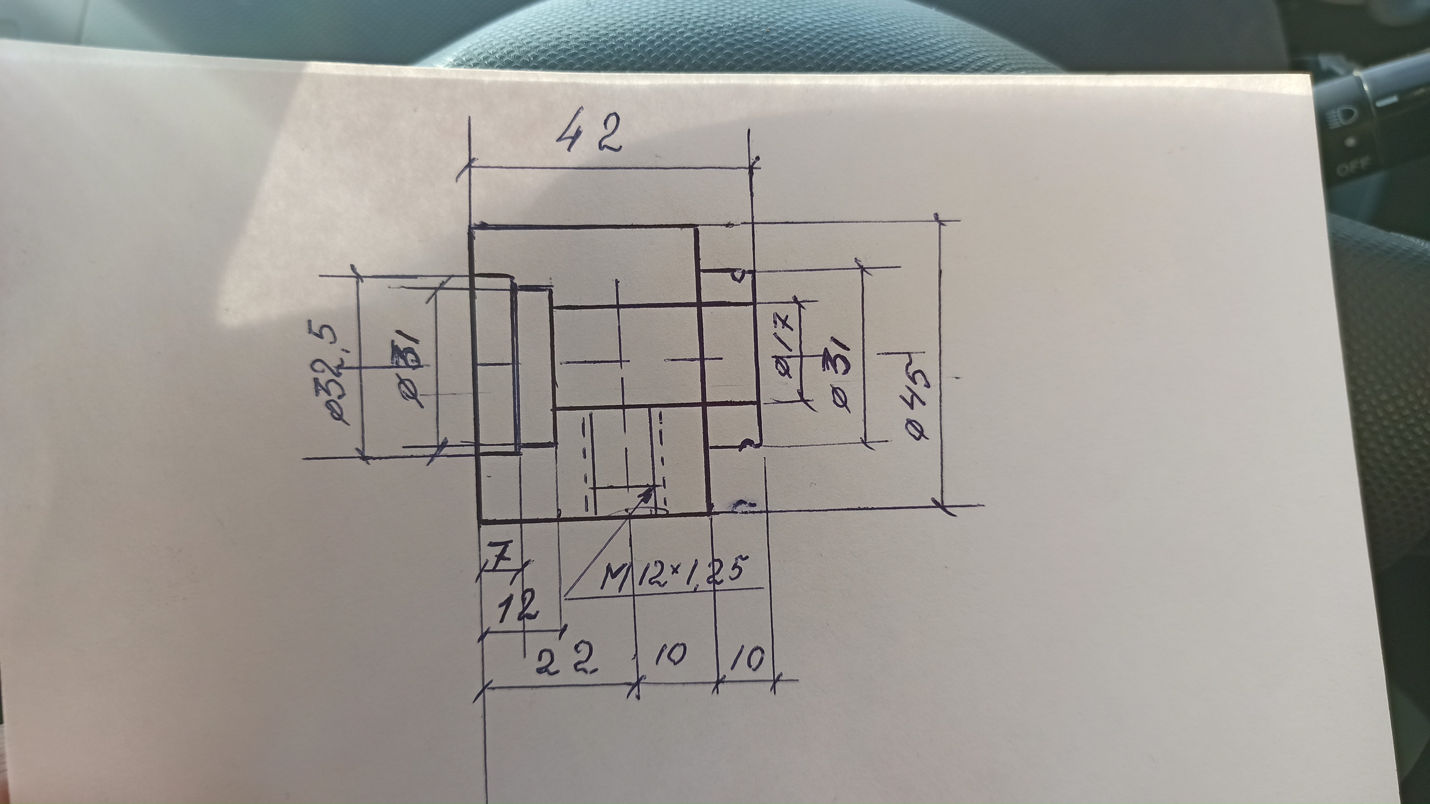

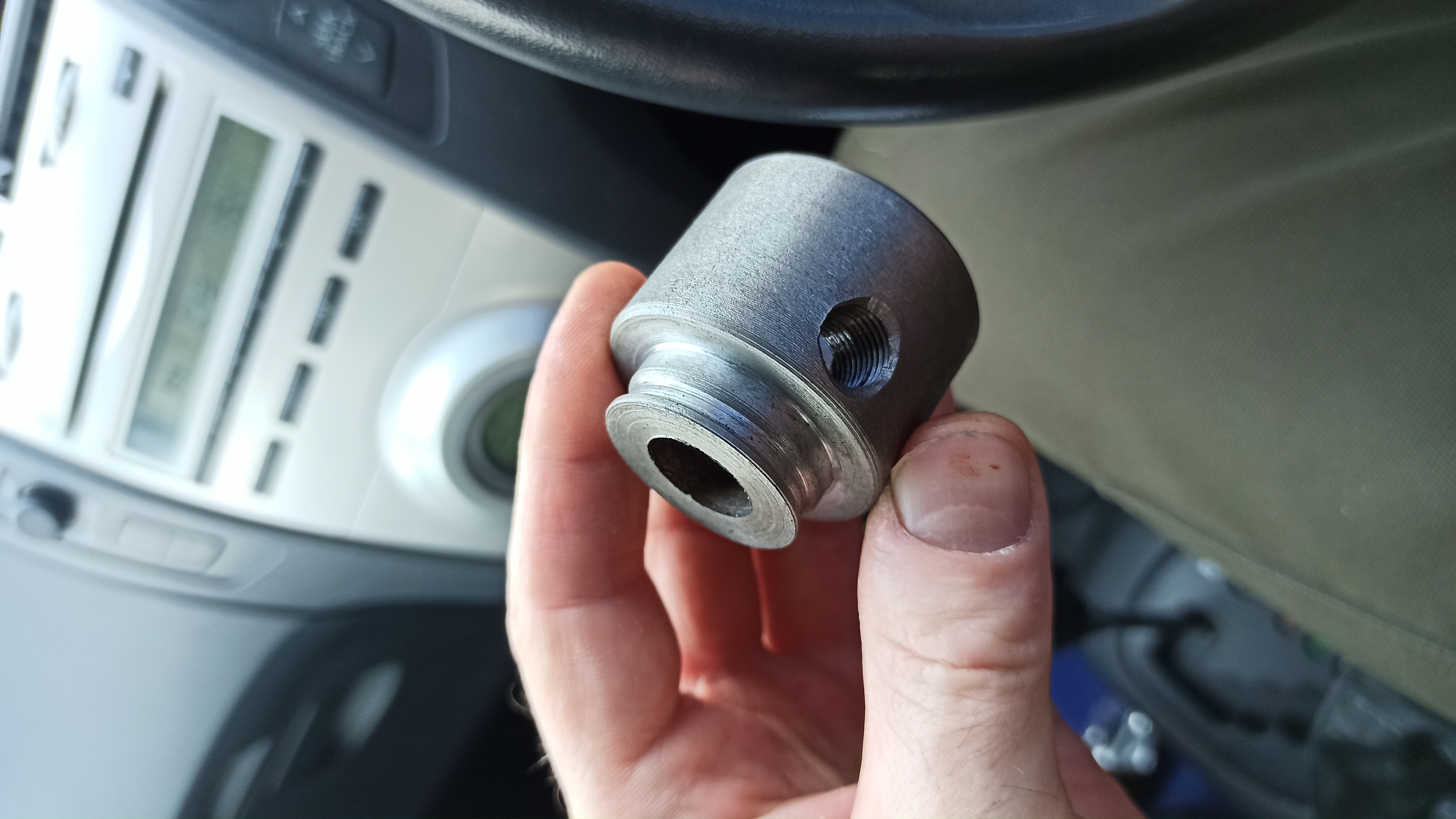

ну переубеждать не буду, но приятно, когда всё работает. К тому же зачем когда передняя вилка всегда включена. Да и геммороя собственно нет. Сегодня выточил втулку, завтра буду испытывать

yazhek писал(а): ну переубеждать не буду, но приятно, когда всё работает. К тому же зачем когда передняя вилка всегда включена. Да и геммороя собственно нет. Сегодня выточил втулку, завтра буду испытывать

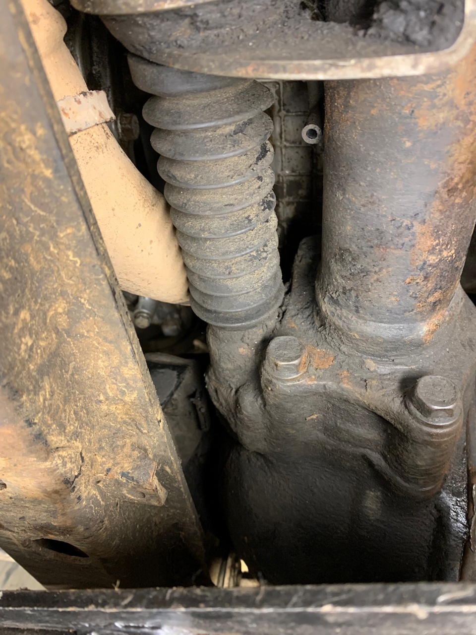

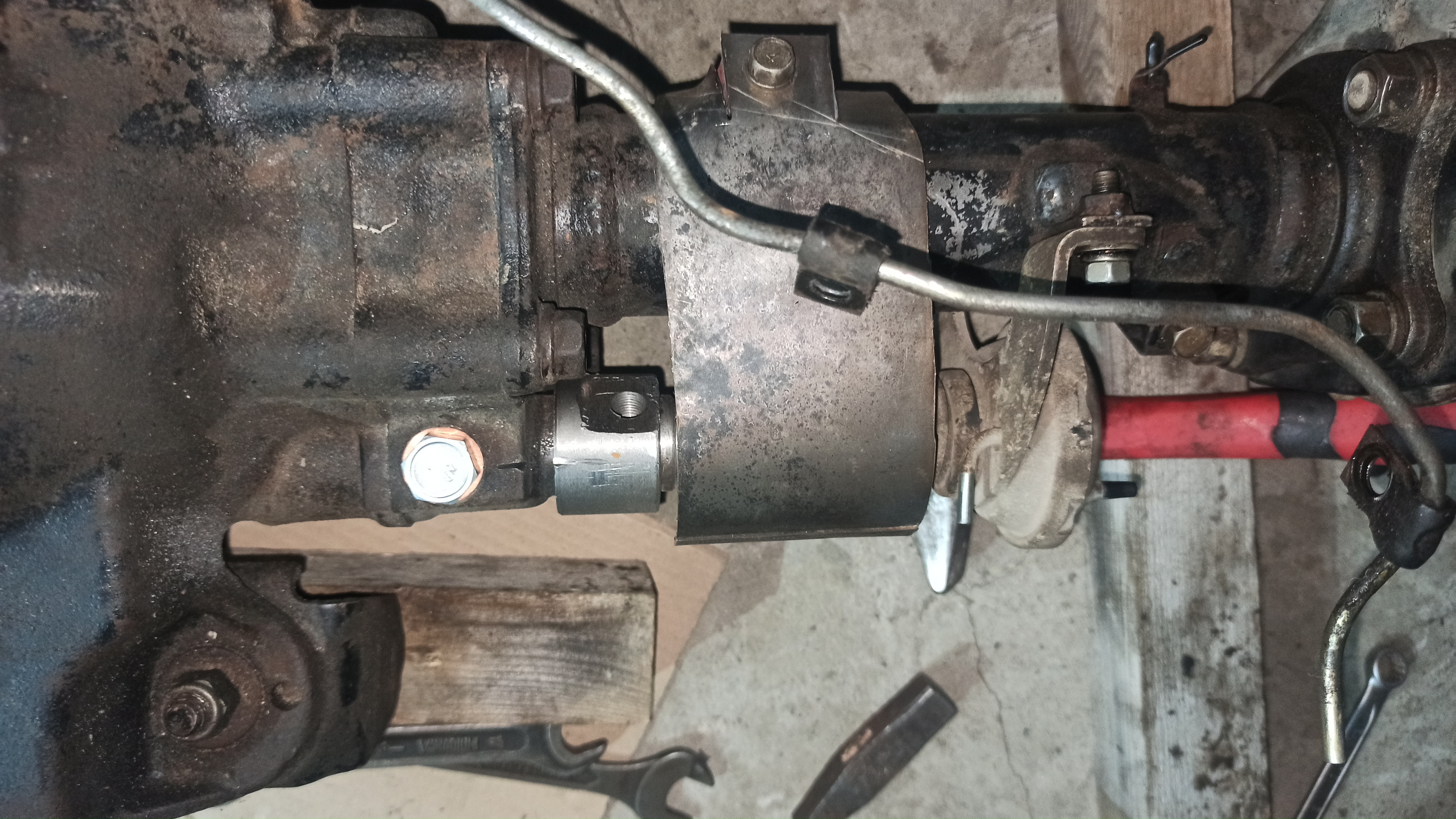

Вот для понимания, как встал редуктор 7.25 от п2 на бензиновый пмс. сместить выхлоп хоть насколько от пыльника не имееется возможности, потому что он упрется в колокол коробки

koncevik писал(а): Вот для понимания, как встал редуктор 7.25 от п2 на бензиновый пмс. сместить выхлоп хоть насколько от пыльника не имееется возможности, потому что он упрется в колокол коробки
Ну и не плавится что-ли пыльник? Сегодня свой сфоткаю, но у меня 8", сравним.

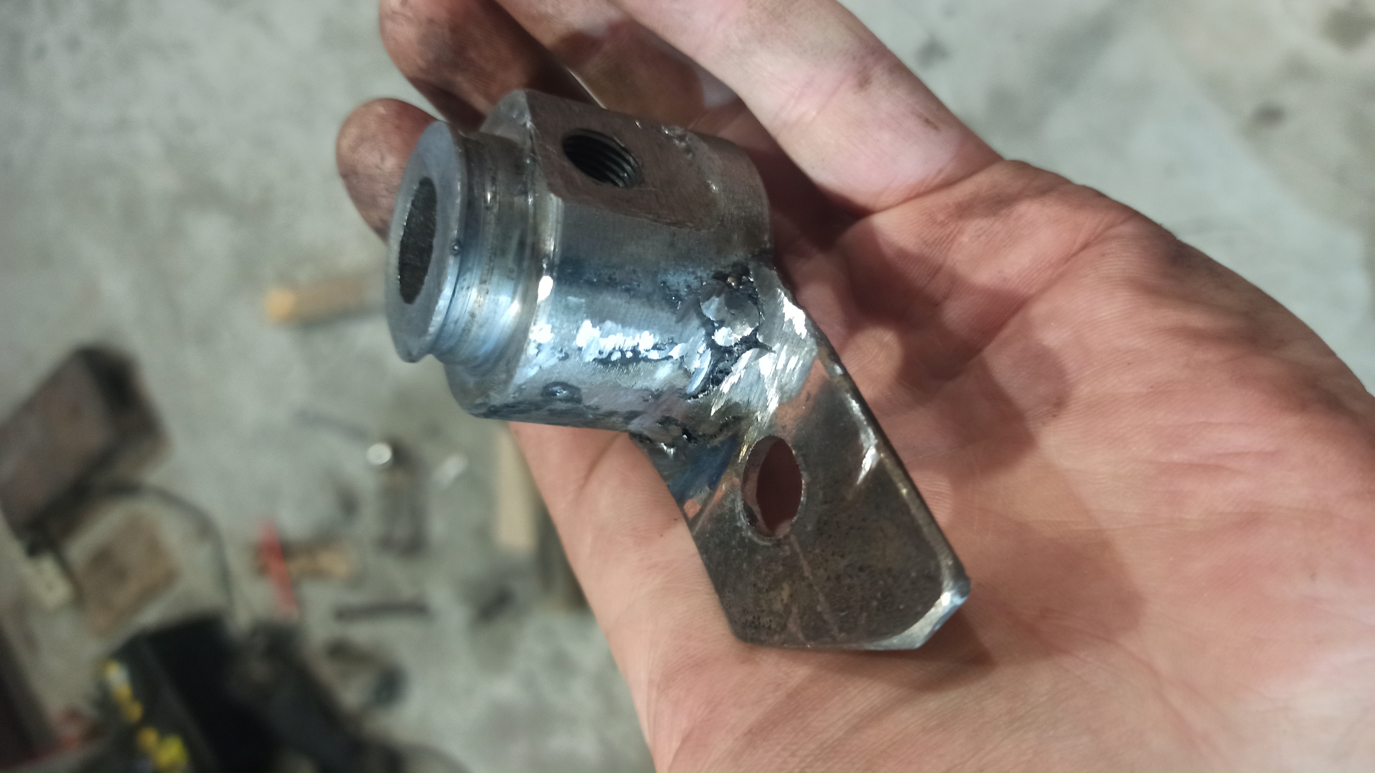

Кстати, втулка готова, сделал ещё и ухо, которым она фиксируется к болту. Пока редуктор не ставил, но на верстаке испытал, всё работает. Ещё экранчик замутил. Вечером попробую редуктор воткнуть, вчера не получилось
