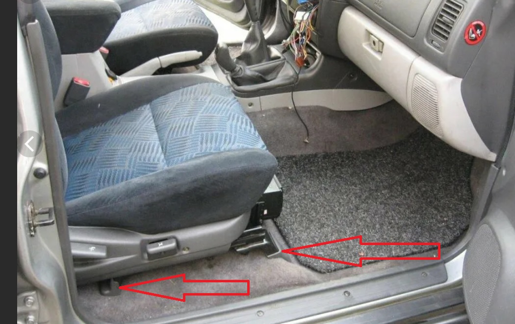

Aleksej2000 писал(а): Как снять переднее пассажирское сиденье?
На МПС что ли сложности какие-то?
У мну как обычно- 4 болта выкрутить.

dvm99 писал(а): У мну как обычно- 4 болта выкрутить
Да я не понял. Стал откручивать, горизонтальная седушка открутилась. Полозья от пола- там ковролин, решил спросить вначале. Его заворачивать и в полу искать болты?

Aleksej2000 писал(а): Его заворачивать и в полу искать болты?
Что-то вообще не понимаю...
Конечно в полу.
И причём здесь ковролин?
Сиденье откручивается вместе с салазками.
Ради интереса погуглил, на МПС всё по классике.
Вот два болта с одной стороны, два таких же- с другой.

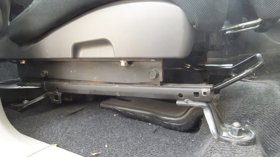

Сообщения: 56924
Благодарил (а): 1007 раз
Поблагодарили: 4673 раза
Мой первый внедорожник. Паджеро Спорт 2.5 дизель, 2007
dvm99 писал(а): Ради интереса погуглил, на МПС всё по классике.
Это от второго спорта, но сути не меняет.))

dvm99 писал(а): И причём здесь ковролин?
У меня, видимо, какой то колхоз. Этого болта не видно. Все затянуто вплотную ковролином.
Спасибо, завтра откручу.
Сообщения: 56924
У тебя болты, под пластиковыми крышками, и один под центральным подлокотником.
Чтоб его отвернуть нужно отжать пластик подлокотника.

SNOOPER писал(а): У тебя болты, под пластиковыми крышками, и один под центральным подлокотником.
Саша, спасибо огромное тебе за картинку. Ни в жизнь бы нашел, пока весь пол бы не раскурочил. Я и искал, что в пол прикручены, а они в бок, ещё и пластиком закрыты.
А так 5 минут и седушку долой и поехал за прокатом.

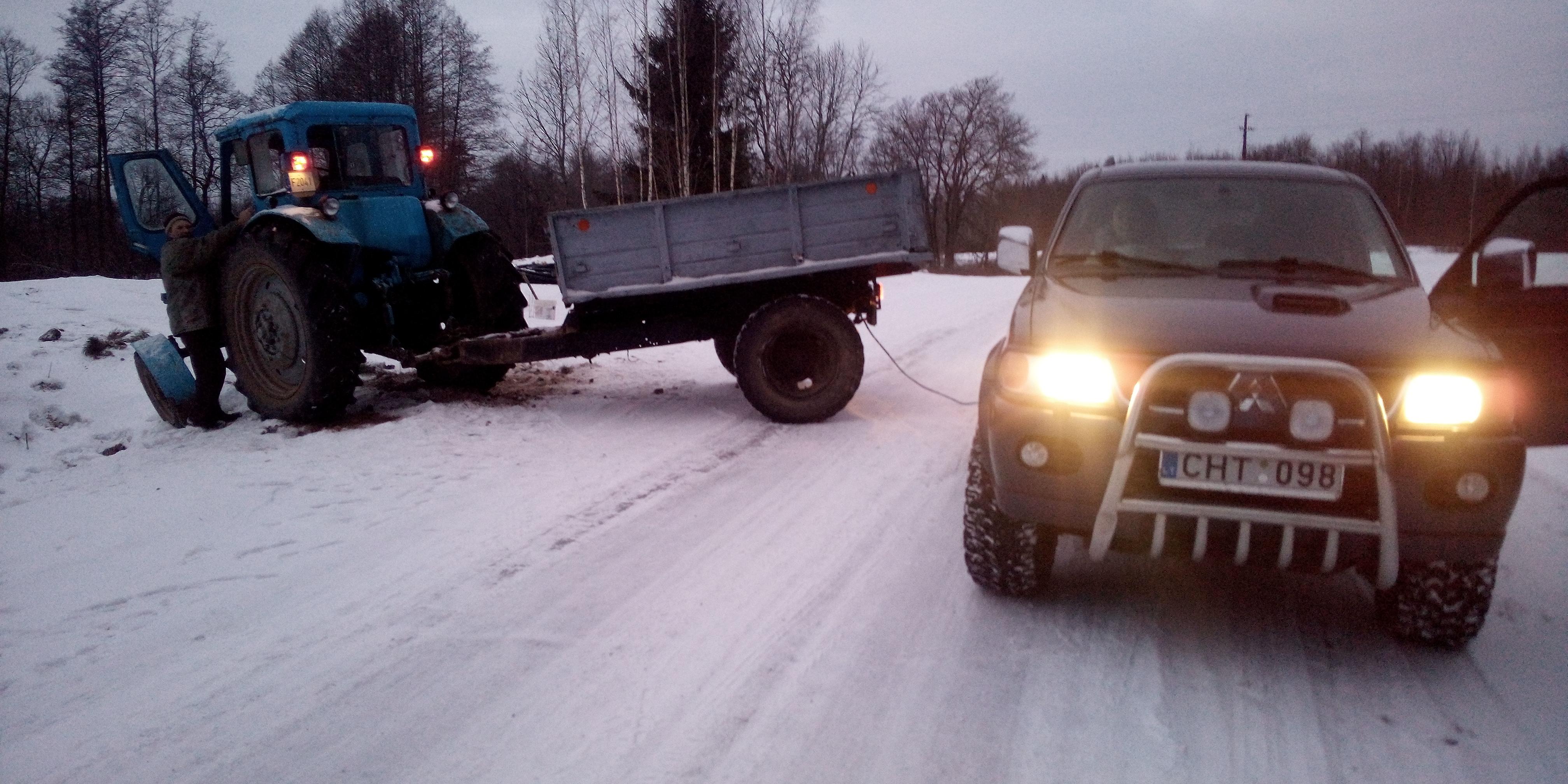

Сегодня с женой и сыном катались. Были у Стельмужского дуба.
На обратном пути трактор вытянули :)
