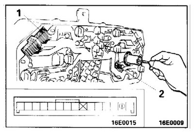

про ДУТ и ДС понял где взять,а вот с форсунки не могу найти...Mr.Maddog писал(а):Привет.А помогите мне протянуть провода до мультитроникса 731 с салона,что бы не дырявить кузов....

и про FU и SIG....смотрю на приборку,вижу дорожку идущую на болтик-подписано FUEL UNIT,это наверно и есть для ДУТа?а вот про SIG ничего не вижу...

ПОМОГИТЕ!!!Где найти датчик скорости у себя????

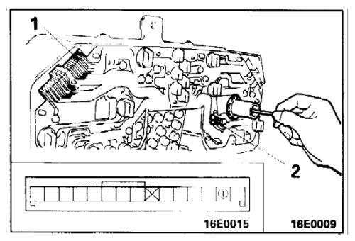

зажигание нашел,не нашел датчик скорости и печка не дует(И подскажите как смотреть производительность форсунок.
