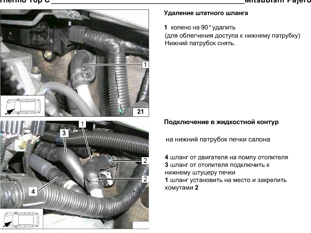

Гуру по webasto, подскажите как правильно подключить котел к системе ОЖ? паджеро4 4м41.
В моем случае подключил выход из котла к верхнему патрубке печки, правильно ли я сделал? Вроде работает, греет, но хотелось бы выслушать мнения по данному вопросу. Может есть у кого схема распределения ОЖ по контурам?

Re: Webasto - все о нем
На сайте вебасто есть мануалы на русском языке, по дизельному паджеро 4 точно был, так что утверждать не буду, а так да верхний патрубок печки, так как он подача.
Спасибо. но именно в этих мануалах подключения есть и к верхнему и к нижнему патрубку печки, по этому и хотелось бы перепроверить...
Ну тогдп вам в раздел п4 дизель и там узнавать у владельцев, у кого как стоит вебаста.
Скажем так, у нас достаточно походие моторы и расположения узлов, в единственном магуале по п3 с этим мотором написано что вход в вебасту осуществляется с патрубка, который идет на печку, а выход с вебасты идет на патрубок печки.
У себя я сделал по другому, но у меня убит егр, и я подключил вебасту на место охладителя егр, мне так показалось лучше, так как потерь на печке стало меньше, а теплый воздух все равно дует с печки, нсли мотор греть вебастой.
На моем авто было подключено прежним собственником в разрез охладителя EGR, при таком подключении грела печка так себе... Переделал я как выше написал подключение напрямую к радиатору печки, сам котел был установлен вертикально (насосом к верху), переставил котел горизонтально, теперь греет отлично, двс стал греться быстрее, вроде все устраивает, но не факт, что при таком подключении помпы двс и котла не направляют ОЖ на встречу друг другу. хотя на деле все работает.
вот мануал с подключением к нижнему патрубку https://mega.nz/#!T5Y0kIgD!gan_5QmlGOBZ ... kl-gVEVoeQ
и как правильно

Почитай начиная с этого сообщения
http://pajero4x4.ru/bbs/phpBB2/viewtopi ... 5#p2536931
Спасибо olegro!!! Не нашел этой темы. значит ошибка в мануале, не зря тревогу забил)) хотя и работает все, буду переделывать
Не обязательно у печки перекидывать шланги. Если перепутано направление потока - можно поменять на самом обогревателе местами. Или на насосе, если он выносной.
Тогда котел греть будет двигатель больше, а не печку... насос не выноснойSimply Man писал(а):Не обязательно у печки перекидывать шланги. Если перепутано направление потока - можно поменять на самом обогревателе местами. Или на насосе, если он выносной.
Теоретически-да. Практически... Во-первых вряд ли вы почувствуете эту разницу. Во-вторых, стоя на выходе из печки отопитель сможет чуть дольше поработать на максимальном режиме.OUT_4WD писал(а):Тогда котел греть будет двигатель больше, а не печку... насос не выноснойSimply Man писал(а):Не обязательно у печки перекидывать шланги. Если перепутано направление потока - можно поменять на самом обогревателе местами. Или на насосе, если он выносной.
Как теоретически, так и практически жидкость ОЖ проходя через холодный двс пока дойдет до печки, будет ощутимо холоднее, чем с подачей в первую очередь к печке авто. А наоборот при подаче сначала в печку после в двс, остыть жидкость сильно не успеет. Так что разницу однозначно почувствуете по обогреву салона авто, а это как раз для меня в приоритете. При подключении в первую очередь к печке, заметил что котел не переходит в дежурный режим, а только в режим пониженной мощности, по диагностике вроде 71-73гр
