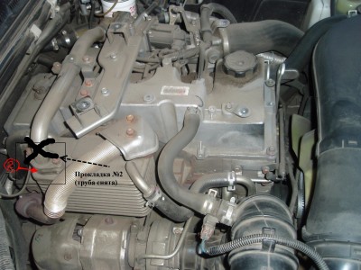

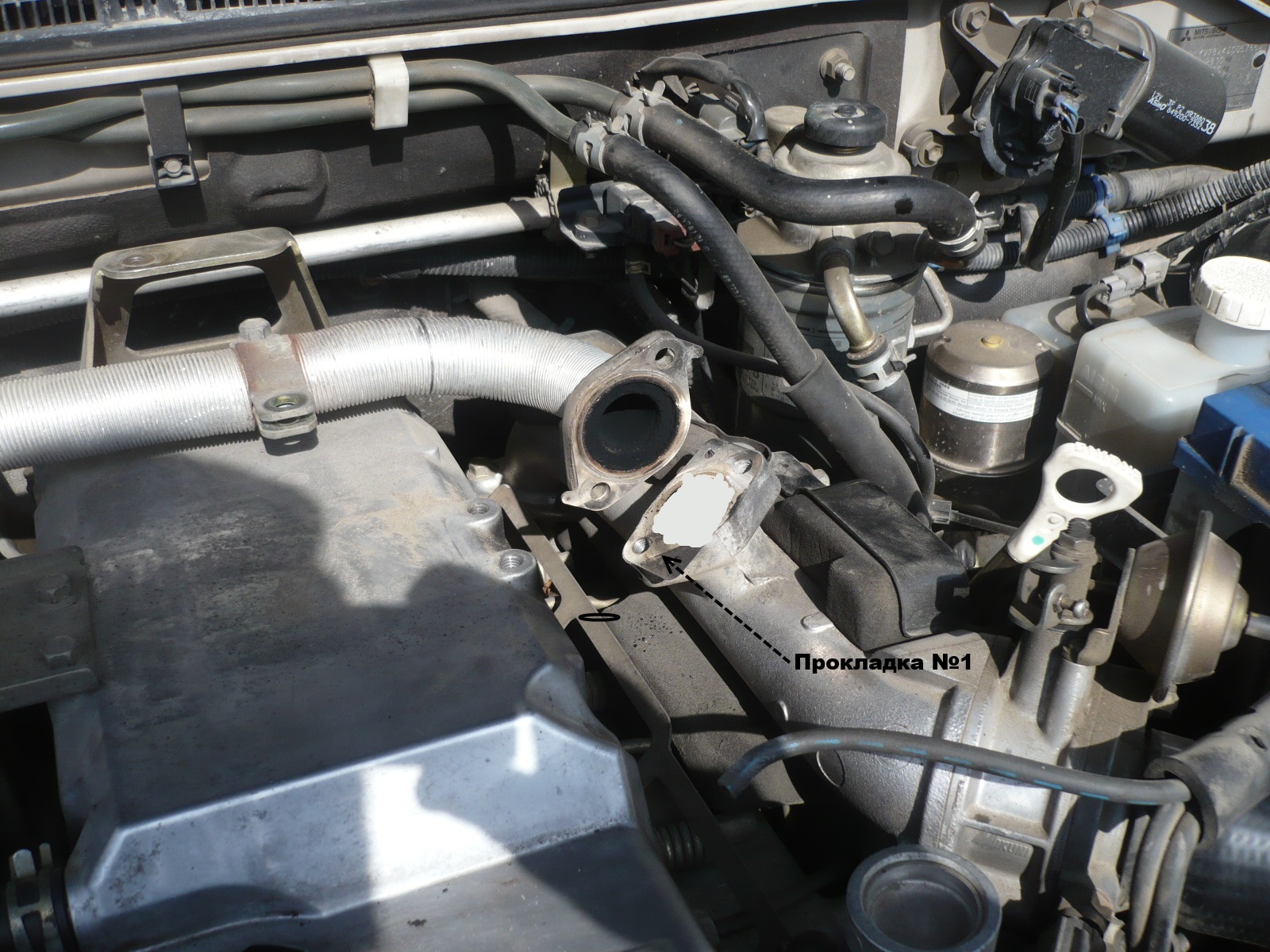

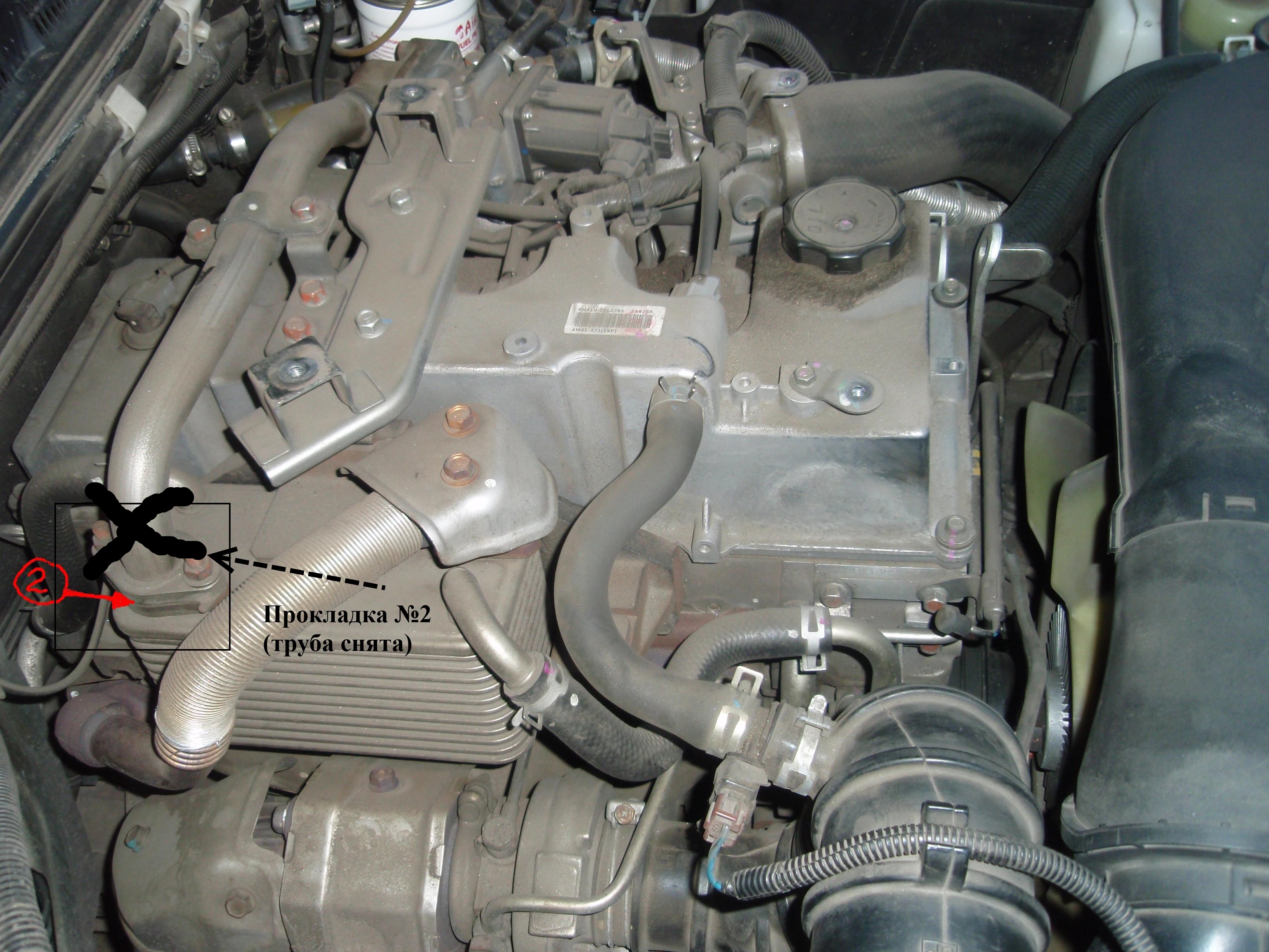

Мой пытливый ум опять не дает мне покоя.....
был заглушен ЕГР по схеме:
точка №1: прокладка на выходе их охладителя
точка №2: прокладка между ЕГР клапаном и входом в впускной коллектор, шланг привода ЕГР заглушен болтом....
задумался,"а зачем нужна точка глушения №2"? ведь путь для выхлопных газов уже перекрыт в точке глушения №1?".....
убрал прокладку из точки №2, и болт из шлага\шланг опять на место в клапан ЕГР (пущай шевелит клапан, как было, все равно к клапану теперь чистый воздух подводится и в движок гадость уже не летит.....)
а теперь вопрос к знатокам.... правильны ли мои рассуждения?

Green Goblin писал(а):Мой пытливый ум опять не дает мне покоя.....

Вот только не понятно, зачем сразу в двух местах перекрывал?!
Так руки чесались вторую прокладку куда-нить пристроить....(заказал по недомыслию 2 шт по каталожным номерам, какие были выложены в этой теме)

Я так думаю что две прокладки нужны для ампутации ЕГР,а не для глушения.Я у себя снял весь этот девайс и положил в гараж на сохранение.Чистый воздух к клапану у тебя не подается,ведь ты перекрыл подачу отработанных газов и откуда там взяться чистому воздуху или я что не понял?Откуда ты подвел чистый воздух?Если ты имеешь ввиду отсоединенную трубку от точки №1,то представь такую ситуацию:клапан у тебя работает,трубка просто отсоеденена в точке №1 мотор работает,турбина давит воздух во впуск(а давление не хилое) и не будет ли твой клапан выпускать этот воздух из впускного коллектора?Green Goblin писал(а):Мой пытливый ум опять не дает мне покоя.....
Ну а в трубке , той что идет к клапану....не воздух?
из "холодильника" уже газы не идут(перекрыто прокладкой)....а в трубке то воздух,вот он-то и идет к клапану(с атмосферой-то эта трубка явно где-то общается(не вакуум же там)......
или вообще весь узел снять и выбросить... законопатив и холодильник и впуск прокладками глухими?
Фото в том месте где заглушил

а вот на этом фото убрал прокладку перед впускным оставил все, как есть(т.е. клапан, шланг к нему и т.д.)
вопрос это решение имеет место быть или полумера? или вообще полная хрень?
а то у меня уже болты клапан почти перестали притягивать герметично к впускному....видимо перетянул ......

Сними все лишнее и радиатор этот тоже сними антифриз на прямую пусти.У меня маленько другая конструкция,нет радиатора и я поставил заглушку прям на выпускном коллекторе и с другой стороны все снял вместе с клапаном и тоже заглушку поставил прям на коллектор впускной.вакуумную шлангочку пережал и все,ошибок нет.по поводу увеличения мощности или приемистости сказать ничего не могу,не гонщик я и по трассе еду 110 - 120 да и в городе не спешу обороты не превышают 2100 - 2200.
с этого места поподробнее, особенно про то как пустить антифриз напрямую.......
фотка есть выше..... стрелками покажи пожалуйста, куда и откуда шланг бросить......

Может так? У меня нет антифризного охлаждения этого радиатора и еще на 12 странице есть фотки.stranger699 писал(а):я так понимаю,глушится и впускная часть и выпускная...shubba писал(а):Давно реализовано.Алекс писал(а):Подниму ка я тему:
а почему бы не удалить полностью клапан с трубками и теплообменником и трубку заглушить? Поставив соответственно заглушку на выпускной коллектор и впускной?
если полный демонтаж,куда закатить шарик,как заглушить вакуумный шланг?
