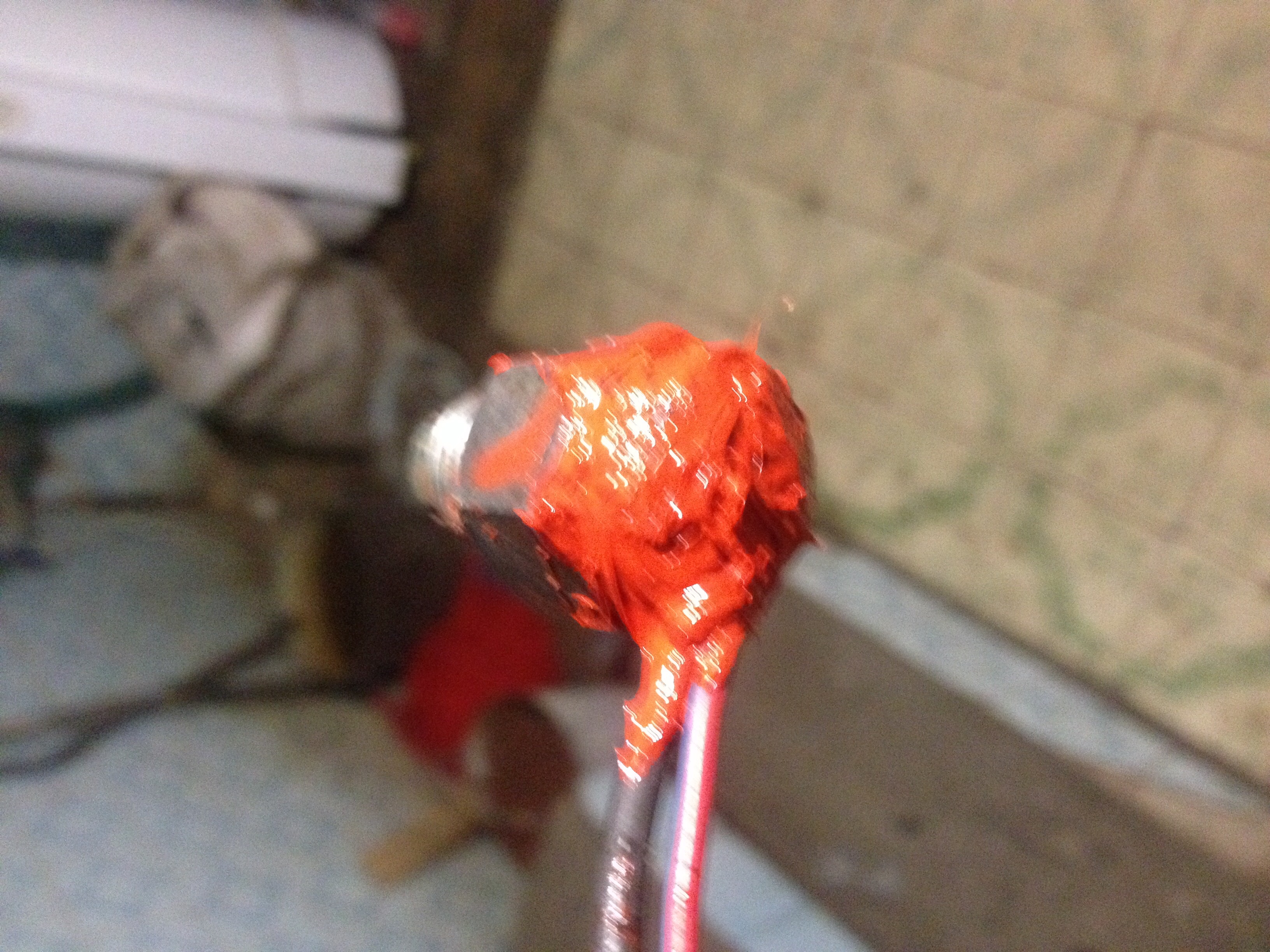

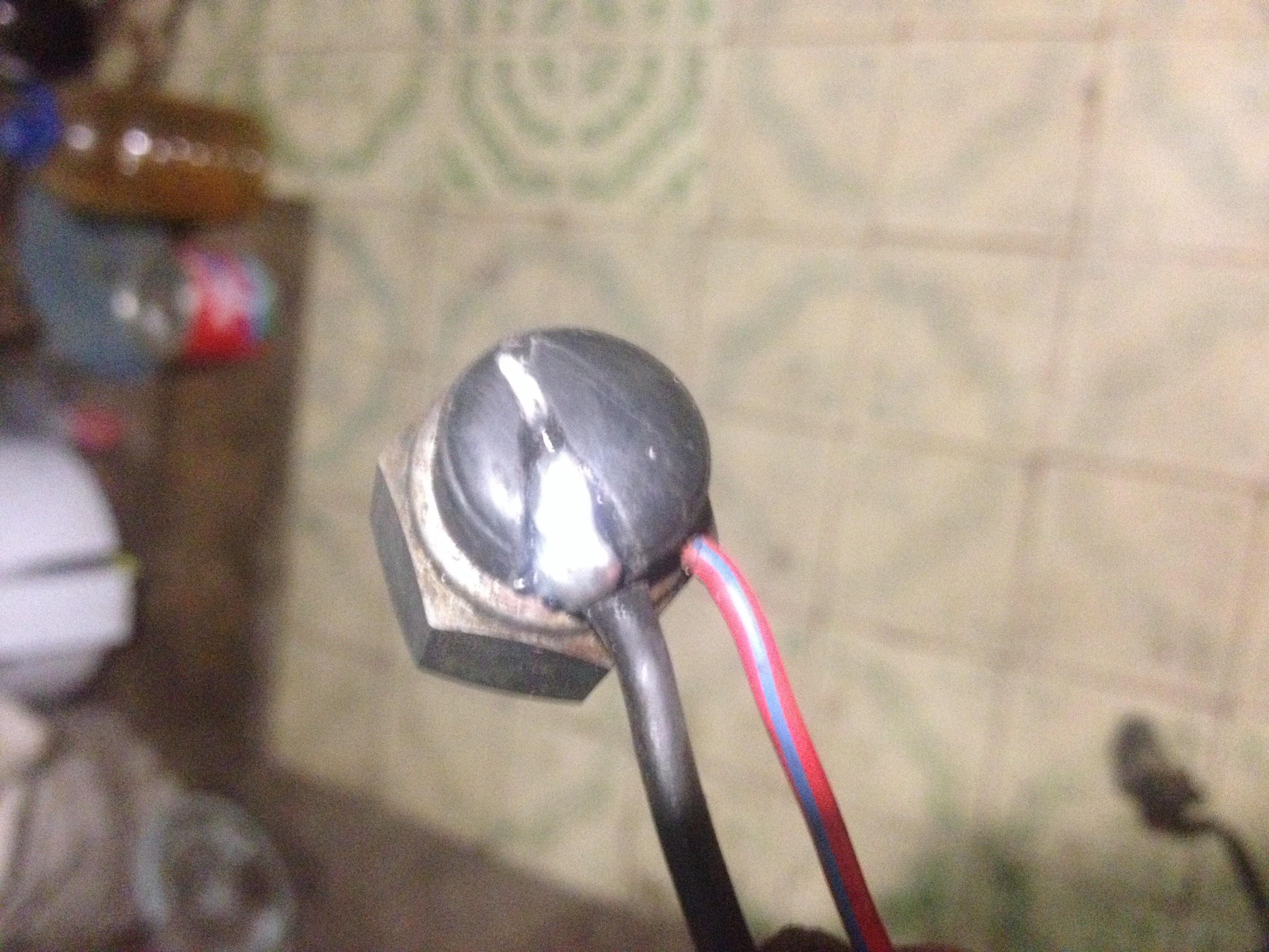

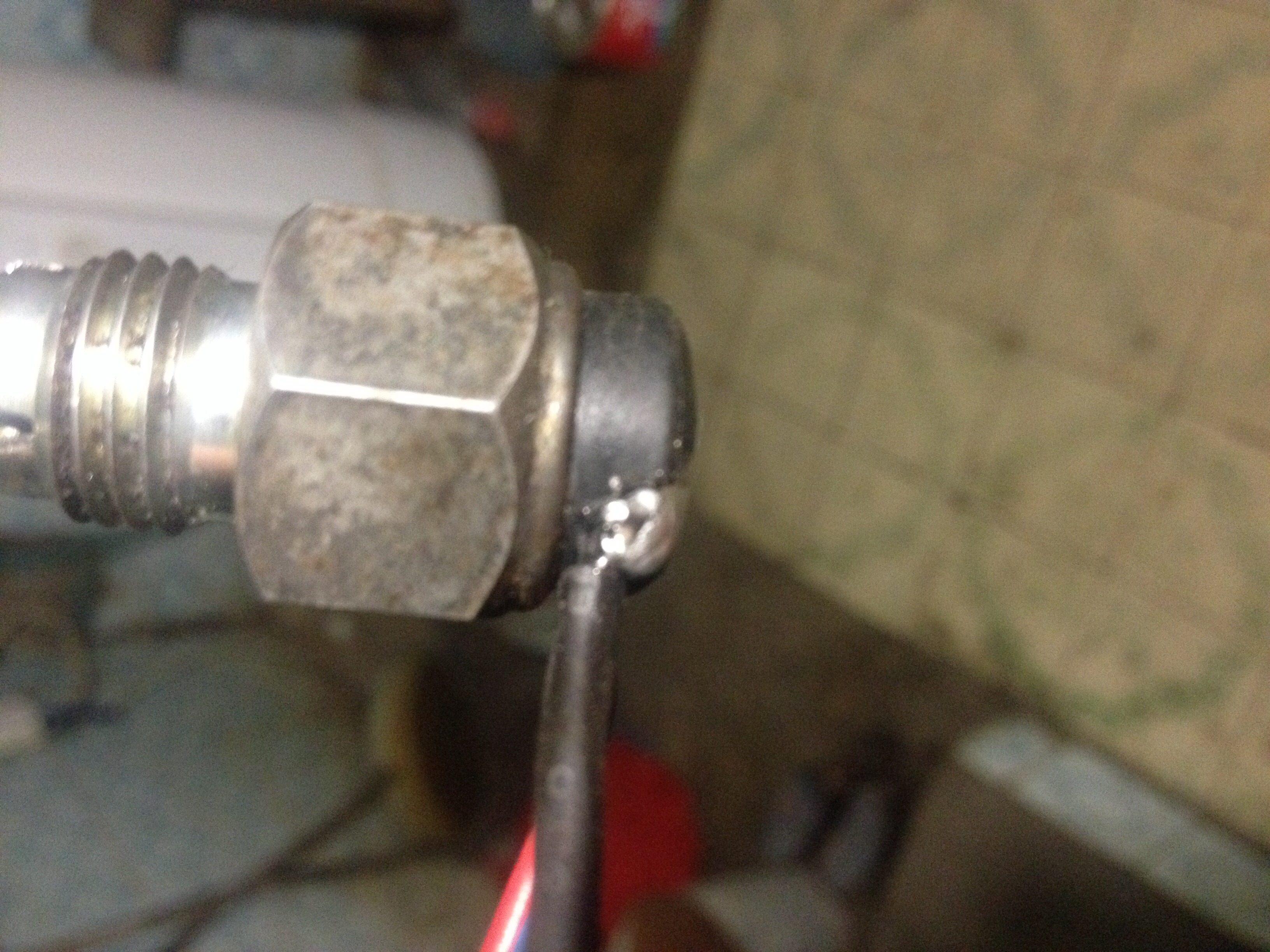

Возможно кому нить пригодится мой опыт мигающих ламп включения/отключения переднего привода
Начали периодически мигать лампы подключения переднего моста, а после непродолжительного мигания раздатка падала в аварию, полез в форум почитал, ответа не нашел, точнее не нашел что искал ответов нашел много. Так вот вычитал на форуме, что если лампочки замигали и виновен датчик, то кардан должен прокручиваться от руки на заведенном двигателе, вот дождался когда они снова замигают, и полез смотреть, кардан не про крутился(( и я начал расстраиваться, подождал ночь, завел ее и лампы не моргают, обрадовался и задумался что же случилось, Начал грешить, на то что когда оборвало ремень генератора, порвал трубку вакума идущей на мосты, проверил клапанки все работает вакум хороший, расстроился, оглядел датчик-концевик, он вполне был приемлем. начал грешить на механизм в мосту, хотел вскрывать его и искать причину. оглядел лягушку проверил на работоспособность, она тоже на ура выполняла свои функции. Морально был готов выкатить мост, пока лазил под машиной при не мигающих лампах начал крутить кардан и понял что он не каждый раз крутится даже если не моргает его включение, и начал расстраиваться еще сильнее, подозревая смерть раздатки. Копаясь под машиной, зацепил провода датчика и один из них выскочил из датчика, стало еще печальнее, но оглядев выскочивший провод, появилась надежда, рядом с местом обрыва провод был с зеленым налетом. выкрутив датчик (масло собрал) решил попытаться его реанимировать.
Распилив пластик, нашел место спайки контактов и понял что провода отгнили, аккуратно припаяв и загерметизировал герметиком поставил на место (фото датчика чуть позже), и о чудо лампочки перестали моргать, кардан крутиться легко и при движении пропала ощущение что едешь на полном приводе (не дергает при поворотах).
Вот так закончилась эпопея моргания лампочек моста, кто то скажет что это колхоз, и я с ним соглашусь, но в оправдание могу сказать только то, что мне не пришлось ждать несколько дней нового датчика и я с экономил 1500 рублей на датчика и литров 10 солярки)))
