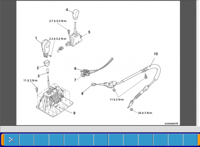

Добрый день. Дабы не плодить темы, напишу здесь. Нужна помощь. Снимал ручку АКПП, (заглушка и два винта) ставлю обратно не переключает в паркинг Р. Снимаю ручку делаю руками (опускаю тросик) встает в Р. В чем может быть загвоздка? подскажите....

Тросик в серединку не попадает и усе,попасть и вся работа

В ручке,бывает в сторону уходит,а кажется что попал и кнопочка не хочет свое дело делать

DVostok писал(а):В ручке,бывает в сторону уходит,а кажется что попал и кнопочка не хочет свое дело делать
Какая кнопочка, тросик и серединка?

Та что из трубочки пласмассавая выходит. :;-): Чтоб понять разобрать надо. У меня такое было,но я винтики не мог вставить,не "садилась ручка до конца. Подогнулась плассмаска данная,выпрямил более менее и попал.Вот так то Андрюха

Из какой трубочки? Эта трубочка есть на сканах?

Верхняя картинка,тоненький штырек торчит из потолще штырька ::-D: Так понятно? ::-D:

Теперь понятно. А то "возьми ту фигулину и стукни по той другой фигулине.))) Для чего сканы и прилепил.
