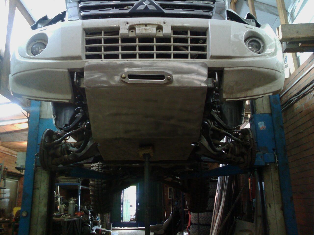

мы решили сделать вот так, превратить наши "минусы" в плюсы, я про то что на паджеро нет мостов, но и цепляться то нам не чем.
мой вариант защиты, АМГ6, 10мм.

cibiryak писал(а):мы решили сделать вот так, превратить наши "минусы" в плюсы, я про то что на паджеро нет мостов, но и цепляться то нам не чем.
зубастые колеса))) какой размер ? как едет?

35х11.5R16 едет лучше танка

Сибиряк, а масло то как менять без подъемника с такой лыжей?

Корней, там достаточно открутить 6 (шесть) болтов и защита снята. Подъёмник не нужен на данном авто, там достаточно высоты чтоб подлезть и открутить фильтр и слить масло. Причём крепиться защита не в штатные места, где болты вечно обламываются, а изготовлены новые крепление.

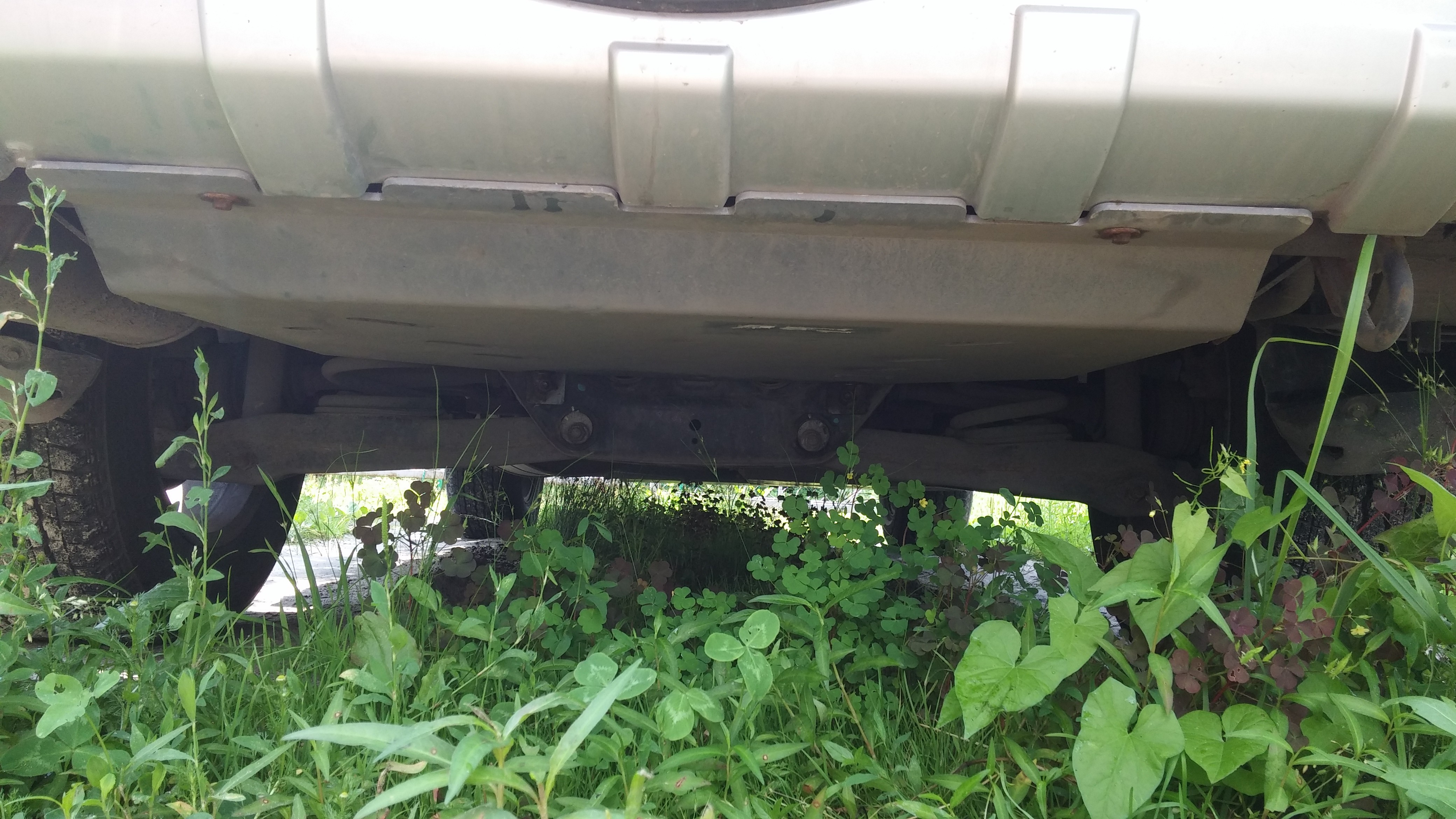

Защита заднего бампера матадор алюминий 5мм код 31319

kirill1 писал(а):Защита заднего бампера матадор алюминий 5мм код 31319
Сделали такой огромный лист, а выпуск для прикрытия трубок кондиционера не сделали - как-то нелогично.

Посмотрел по коду - это защита от Motodor, стоит в районе 10 килорублей. Совсем не дешево, почти как фаркоп паджерошоповский, а уровень защиты такой же как и у листа от АВС-ДИЗАЙН, который ровно в 4 раза дешевле. Непонятно какой смысл было делать защиту на всю нишу багажника? Получить удар в центр ниши или ближе к колесам нереально. Лучше бы этот металл потратили на продление защиты до углов бампера и тем самым прикрыли бы кондер.

Вот этот матадор, красить бы научились, передняя вся пооблазила :*NO*:

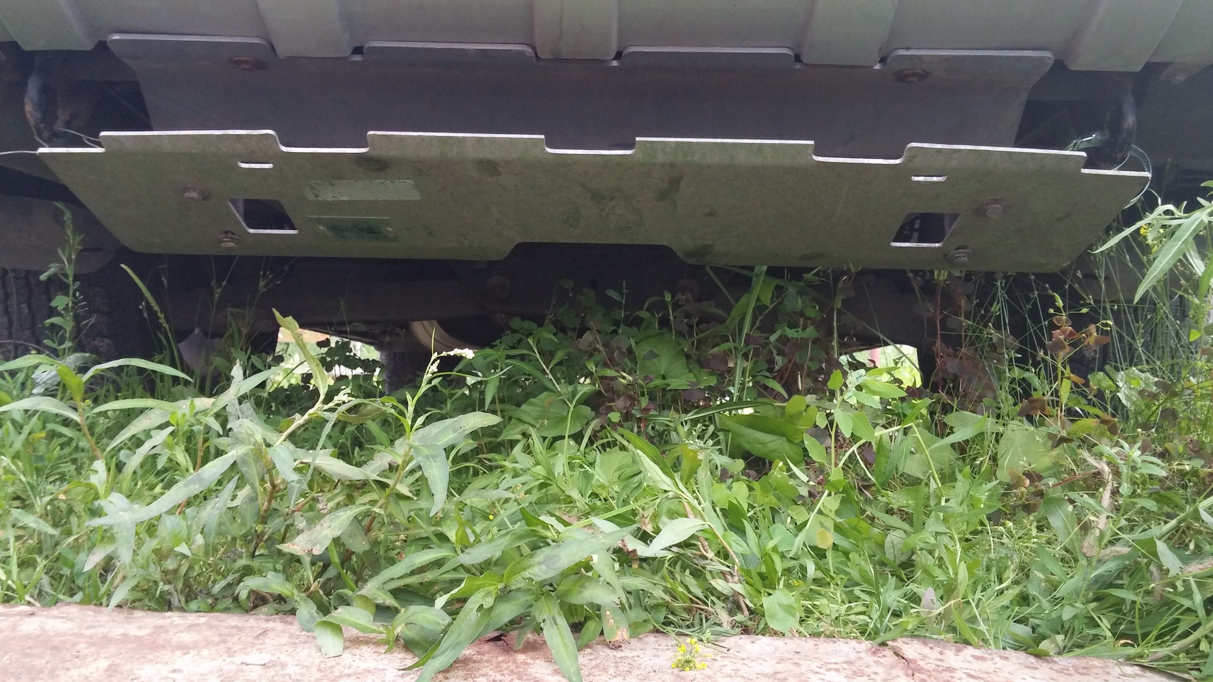

Защита triabc и матадор
А как/за что она крепится?

Там сзади круглая поперечная балка между проушинами, вот к ней и цепляется.

Защита 31319 матадор идет с крепежем все вставляется в штатные места (ранее это уже писал) устанавливал в автофоре почти год назад. Всю штатную защиту поменял кроме защиты бензобака установил матодор 5мм алюминий 2 года назад ( они еще защиту бензобака тогда не делали, как и защиту заднего бампера (защита бензобака у меня сделанная в pajero shop 2 года назад, 2 года назад ставил защиту заднего бампера triabc)). Защиту заднего бампера матадор установил 8 месяцев назад.
