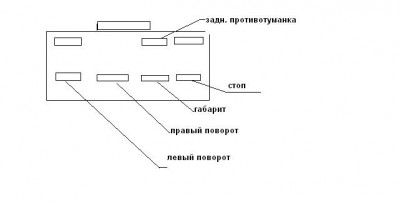

Подскажите плиз, в разъеме, который в нише рядом с домкратом для прицепного ЗАДНИЙ ХОД присутствует?
Если не приходит на прицепной разъем, то пожалуйста подскажите на каком разъеме и какого цвета провод заднего хода?
Поиском не получается найти, где-то на форуме видел, а сейчас не могу найти.
Хочу заодно с установкой фаркопа переложить провода от парктроника, а то мне ухари прицепили питание парктроника прямо к фонарю заднего хода, бампер вчера сняли и я немного охренел увидев это.

human_M писал(а):Подскажите плиз, в разъеме, который в нише рядом с домкратом для прицепного ЗАДНИЙ ХОД присутствует?
ЗХ отсутствует, привёл отдельным проводом в колодку

Mark69 писал(а):ЗХ отсутствует, привёл отдельным проводом в колодку
А откуда провел?
А откуда провел?
Смотри цвет провода на фонаре, по цвету ищи в косичке
