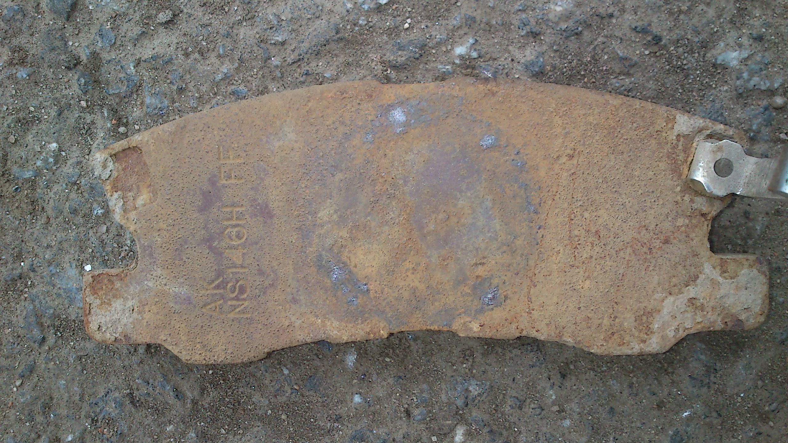

При замене родных задних колодок с дисками 55500 км, машина 2011г. куплена новой мною в Рольфе, оказалось , что стоят такие колодки - AK NS146H FF. Поиск в яндексе и exite по номеру безрезультатно, что за колодки были установлены, кто что думает?
родные задние колодки Паджеро 4, 2011г.

Это колодки могут фирмы быть Nissin brake systems сайт http://www.nissinmoto.ru/ с таким номером ставят на Хонду NISIN AK NS146H FF.
HONDA 45022SN7Y40 SET PAD FR (17CL-14VN NS146H)
А так же может быть и испанская компания brkson http://brkson.com/ а буквы FF то это такие же по качеству как оригинальные если нет то качество колодок хуже.
Вот здесь есть инфа о ваших колодках http://www.brkson.com/uploads/3/1/7/1/3 ... kebono.pdf
Ищите в прайсе строчку: 7413-D531 MB895817 AK NS146H FF 7413 D531 Disc No No 1993 MITSUBISHI 3000GT AWD
А вот и exist http://exist.ru/price.aspx?pid=EAC00DD4&sr=-4 по поиску MB895817

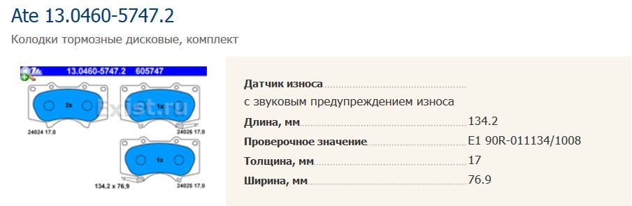

Приветствую! :*HI*:
Приобрел себе на перед вот такие колодки:
Брал в Экзисте. за 2100руб.
Тормозят неплохо, сначала были слегка "ватные", спустя примерно 500км все нормализовалось.
Однако, есть один неприятный эффект-при растормаживании холодных (или мокрых) колодок от колес идет неприятный звук: скрип, или хруст, или гул-не знаю, как правильно обозвать. :]:-O: Потом (после нагрева или просушки), вроде, проходит.
Теперь вот думаю-заказывать ли на зад такие? Что посоветуете?

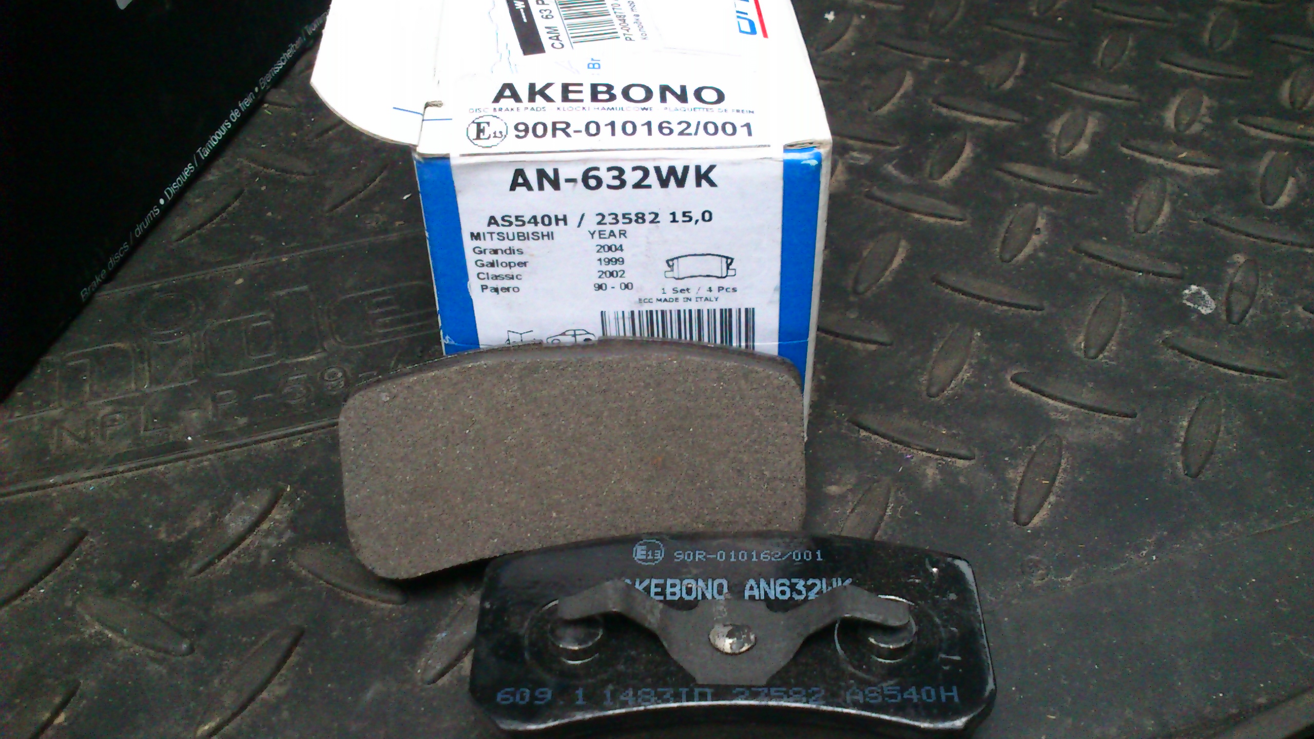

У меня колодки задние AKEBONO , скрипят только при движении задним ходом. При движении вперёд скрипа нет, тормозят хорошо, пылят в меру. Передние попробую тоже AKEBONO поставить.

Про AKEBONO, задние, в начале как заменил, все нравилось, а сейчас скрипят просто ужас, и главное только на малых скоростях, т.е едишь в пробках на тормозе, нажал-отпустил и скрипишь, скрипишь, скрипишь...... . А так тормозят хорошо. Перед покупкой изучал кучу отзывов, большинство положительных, и такая засада, НЕ РЕКОМЕНДУЮ ПОКУПАТЬ. p.s покупал в exist
