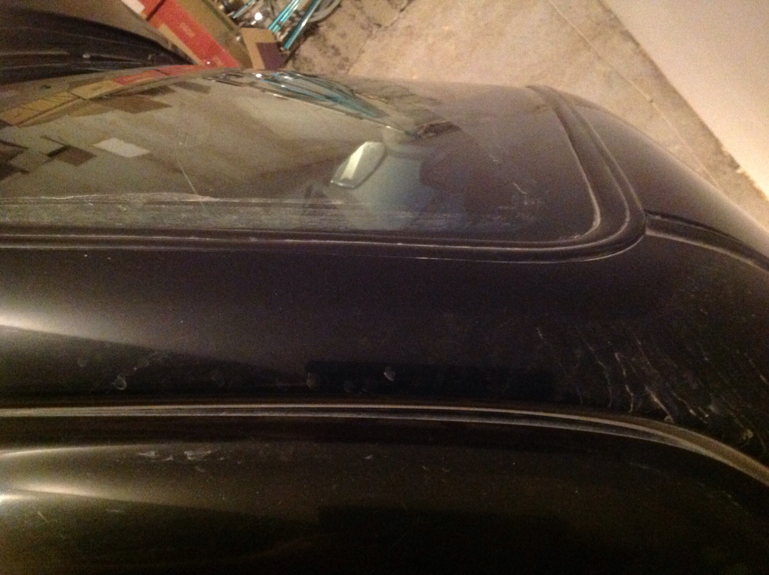

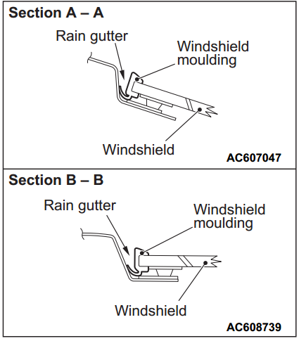

А насколько этот молдинг хорошо сохраняется при снятии металлической леской?))) Плюс изделие из резины, кот. приняло форму оригинального стекла и "запомнило" форму при пред-ей вклейке. Напомнить пост одного из форумчан, в кот. этот старый молдинг "пропилил" ЛКП? Призабыли видимо и о сообщениях коллег, кот. ставили новый молдинг и он тоже стоял волной. Не думали, почему?
ПыСы.
AdB0kaT писал(а):...Вопрос всем кто уже менял лобовые стекла на своих авто: насколько разумно вклеивать новое стекло в холодное время года? был ли у кого нибудь такой опыт и чем он закончился? вот думаю отложить это дело до лета...
А смысл тревожиться о данном факторе? Играешь в лотерею, так играй до конца))) При установке старого было ;) Даже при установке летом)))

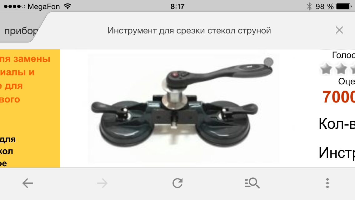

Вроде как снятие стекла леской не есть самый правильный способ.
http://www.youtube.com/watch?v=1CifRLBJEYs Если ошибаюсь поправьте. Насчет кривой установки молдинга. Все зависит от прямоты рук установщика. Новый молдинг отнюдь не гарантия его правильной установки в отечественных условиях) При хранении новый молдинг тоже может принять неправильную форму... имхо на 99% дело не в первоначальной форме молдинга а в качестве его монтажа.

Правильно. Новый может принять. А старый разве не принял? Касательно декоративного назначения. Карман "стекло- кузов- герметик- уплотнитель" не принципиален и пусть туда попадает вода?))) Так у Виктора, напр., авто хранится в теплом гараже, у тебя? Это к тому, что сделают ЗЮ герметиком и там будет постоянно вода. Сообщения о лопающихся стеклах читал?
Это со стороны вроде всё просто при замене стекла))) Вынул, помазал, вставил и всё)))
ПыСы. Леской снимают, леской))) Не первый год замужем)))

Не Андрюх. Леской уже давно никто не снимает. Ну или совсем уж отсталые. Есть спец комплекты для снятия и вклейки стекол. По крайней мере даже там, где я жил раньше уже все перешли на инструмент правильный. Да и у нас особо леской не попилишь.

Видимо в Питере ничего не изменилось, Жень))) два последних раза не поленился поприсутствовать, разница лишь во внешнем виде инструмента. Типа таких
Пысы. Пилит на ура, что со старым молдингом, что с новым

я когда на служебке менял, мне примерно таким меняли.
http://www.Instrument-Fein.ru/catalog/p ... hhika.html
При это кроме боковых накладок больше ничего не разбирали. Молдинг тоже поставили старый. Правда и новый было взять негде. Но отличия я не заметил, как не приглядывался. А так поменяли за час, но сказали что ночь пусть отстоится лучше.

Никаких печалек)) пускай хоть ногами выдавливают, только бы лкп не повредили))) главное- технологический процесс по подготовке/вклейке и новый молдинг))) ну и стекло не из лотереи))

Lebed писал(а):А насколько этот молдинг хорошо сохраняется при снятии металлической леской?)))
Вот здесь немного не понятно.
Молдинг перед демонтажом стекла аккуратно вынимают руками, после чего стекло по периметру вырезают резцом.
Так что воздействия инструмента на молдинг не происходит.
По установке старого молдинга заметил один нюанс:
Установщик предварительно закрепил его бумажным скотчем на новом стекле и проверил форму и целостность уплотнительных элементов.
Предупредил,что в следующий раз молдинг желательно поменять ибо резина уже начала дубеть (2007 год все же:)
Жаль что нельзя по фото оценить качество работы,но все ровно по крайней мере снаружи.
