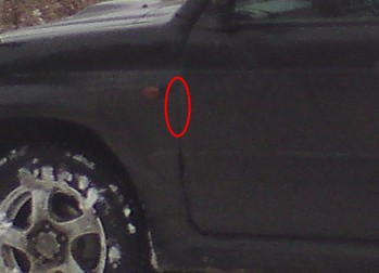

XaTTaB писал(а):чтой-то дверь гнуть не охота... нет никакой гарантии, что не перестараюсь, тогда ваще на фиг закрываться перестанет думка дополнительное уплотнение какое нить приклеить, но дальше думки дело не идет, т.к. не знаю, из чего сделать уплотнитель...
Ну сломать то при желании можно все что захочешь, но страшного там ничего нет, немного выгнуть назад. А не хочешь - найдешь еще уплотнитель,поставишь,и еще дальше прогнешь понемногу... и тд.
зы. :D Так и до варианта вертикально открывающихся дверей недалеко!

а в продольном направлении дверь регулируется? в смысле, можно ее за счет какого то винтика (винтиков) чуток сместить вдоль кузова назад? у мну при открывании пассажирской двери она задевает за кузов немного, хотя зазор между дверью и кузовом, вроде, такой же, как и у водительской двери...

У меня была проблема при закрытии, дверь-закрыта, но если со стороны смотреть-то как бы вылезала за пределы кузова.Решил с помощью регулирования скобы, которая на 2 саморезах держиться, та, за что замок зацепляется. Думаю что по аналогии и пели двери так же можно регулировать. Интуитивно, если это былоб возможно, то многие двери бы не закрывались бы вообще. на то и пели что бы ими и была регулировка.

XaTTaB писал(а):а в продольном направлении дверь регулируется? в смысле, можно ее за счет какого то винтика (винтиков) чуток сместить вдоль кузова назад? у мну при открывании пассажирской двери она задевает за кузов немного, хотя зазор между дверью и кузовом, вроде, такой же, как и у водительской двери...
В продольном нет, но на петлях она регулируется, и если машин не гнутый то можно подрегулировать.
Не понял где задевает за кузов, за крыло что-ли когда дверь полностью откроешь? или ребром двери за стойку?

за крыло, когда чуть приоткроешь, на треть примерно. в этот момент дверь ребром задевает крыло и слышен шкряб...

XaTTaB писал(а):за крыло, когда чуть приоткроешь, на треть примерно. в этот момент дверь ребром задевает крыло и слышен шкряб...
Давно двери не шевелил :), но вроде должно так быть, чуть дверь выдвигаешь наружу на петлях (совсем немного) и задевать перестанет. Имей ввиду с первого раза скорей не получится придется несколько раз экспериментировать(дверь передвигать). Но если поставишь риски у шарниров, по старому положению, то даже если не получится можешь всегда поставить как было.

спасиб, попробую поиграться с петлями...
