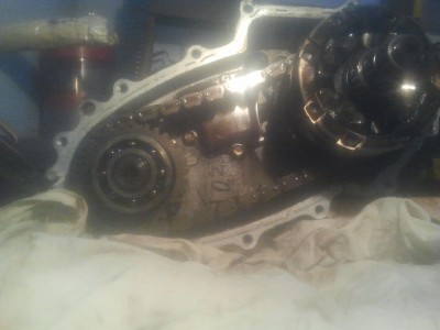

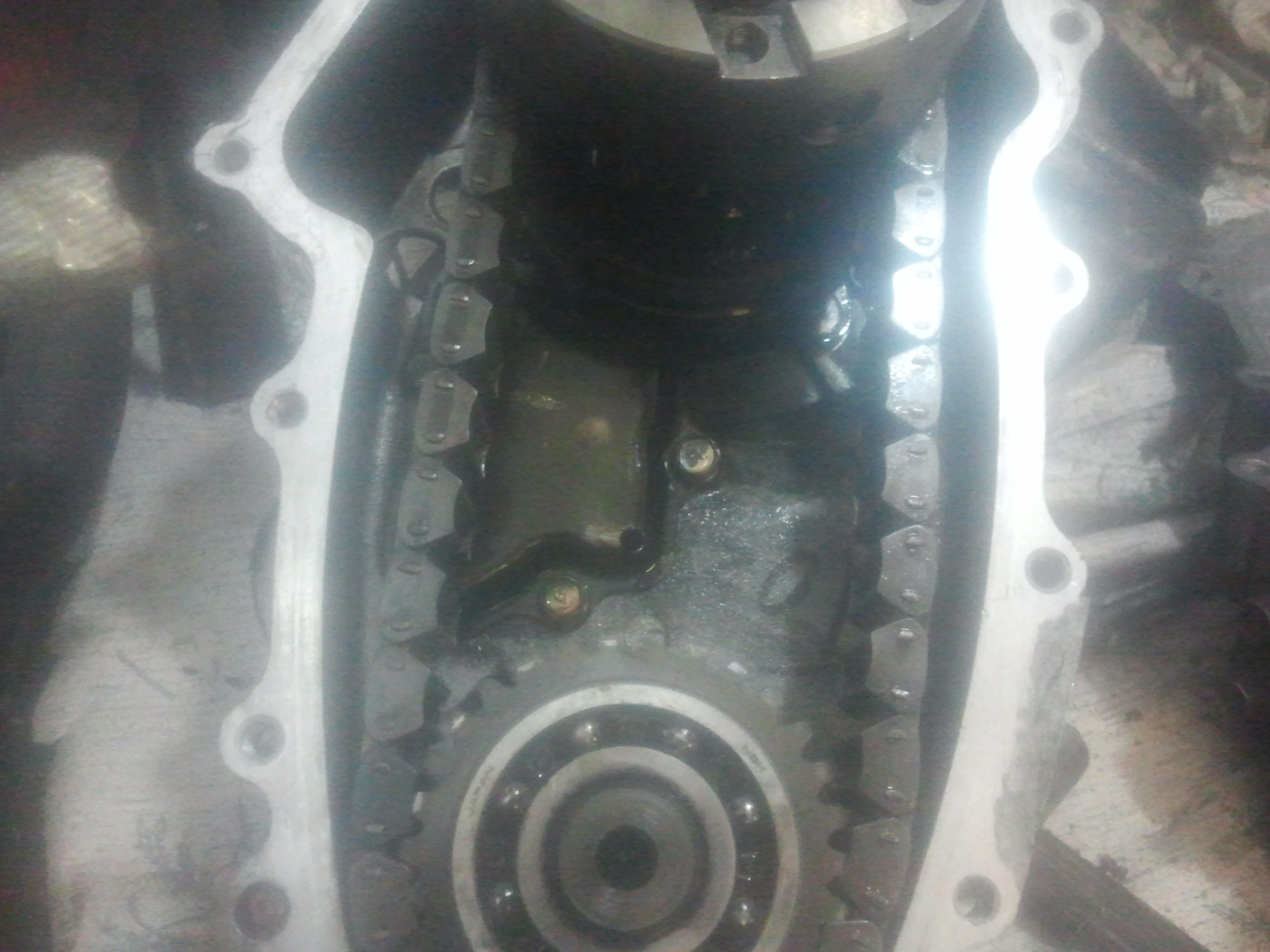

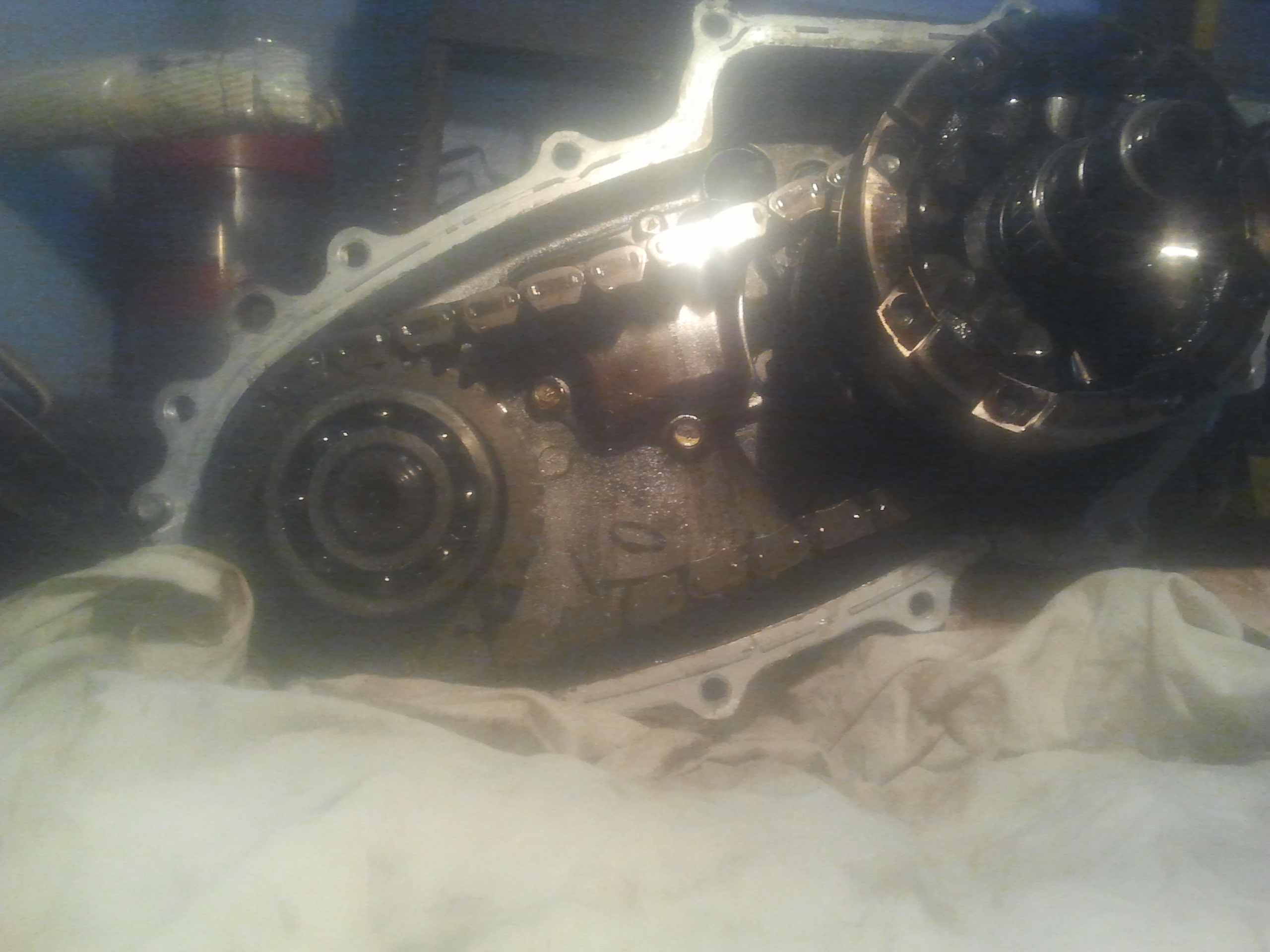

Всем привет ....в общем раскидал я ту раздатку которую обменял на метал, на свалке ...теперь вопрос как вы считаете цепь в каком состоянии и на сколько ее может хватить,стоит ли ставить новую.....пробовал сверло вставлять и проворачивать (не проворачивается)Вот пару фоток ....извиняюсь за качество все фотик забываю взять с собой

имхо неплохая цепь. хотя чуть провис есть. не скажу, но может это ещё нормально. ветви рукой друг к дружке не сводятся?

нет не сводятся,ну только если разве чуть чуть,провис имеется, из за того что задняя часть не сидит в пасадочных местах ,я пробовал чуть разводить буквально милиметор и она становится как струна....вот еще вопрос япошки собирали на герметик раздатку или кто то лазил уже?

У меня такая 5 лет проходила

успокоил ...спасибо теперь я спокойно могу ее собрать и поставить

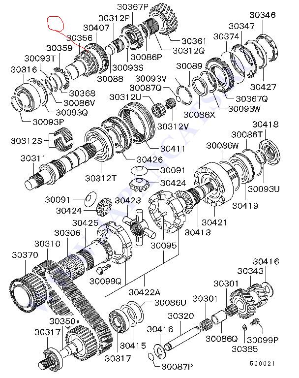

Комрады подскажите где взять точные размеры рабочих поверхностей муфты и вилки MD 736135 и MB 886513. на верстаке все работает как часы , а после установки на машину и под нагрузкой муфта иногда не довключается как будто включена нейтраль шестерни рычат(цепь новая ) машина стоит на месте(((

при переключении на любой режим. если рычаг АКПП перевести при этом в режим P и обратно происходит удар в раздатке. во время езды происходит тоже самое обороты набирает шестерни трещат. Я снимал раздатку на вилке и муфте зазор 0.9 мм заходы с обеих сторон слекга сточены. цепь и звезды новые ,муфта MB 837048 с вилкой MD 737943 сняты с рабочей раздатки

B032TT писал(а):Комрады подскажите где взять точные размеры рабочих поверхностей муфты и вилки MD 736135 и MB 886513. на верстаке все работает как часы , а после установки на машину и под нагрузкой муфта иногда не довключается как будто включена нейтраль шестерни рычат(цепь новая ) машина стоит на месте(((
у меня недавно было точно так же, только на механике, включаешь передачу вперед на всех режимах кроме пониженной-радатку выбивает в нейтраль, задняя врублась на всех режимах, на пониженной все нормально - так и приехал из леса. Дома вскрыл, оказалось на шестерне немного зализаны зубья.
на какой именно?

у меня лежала раздатка с автомата, так вот все один в один кроме этой детали ( по шлицам не подходит), хотел заказывать на екзисте кажется 7 с копейками, прикинул что еще надо сразу поменять, выходит не так уж и дорого. Вобщем нашел во Владивостоке коробку сраздаткой за 20 (корбка тоже уже ремонта требует) теперь жду когда прийдет.
