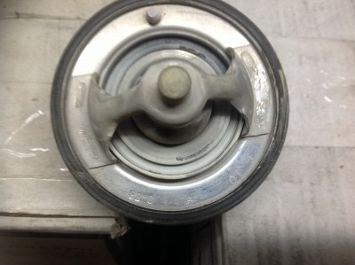

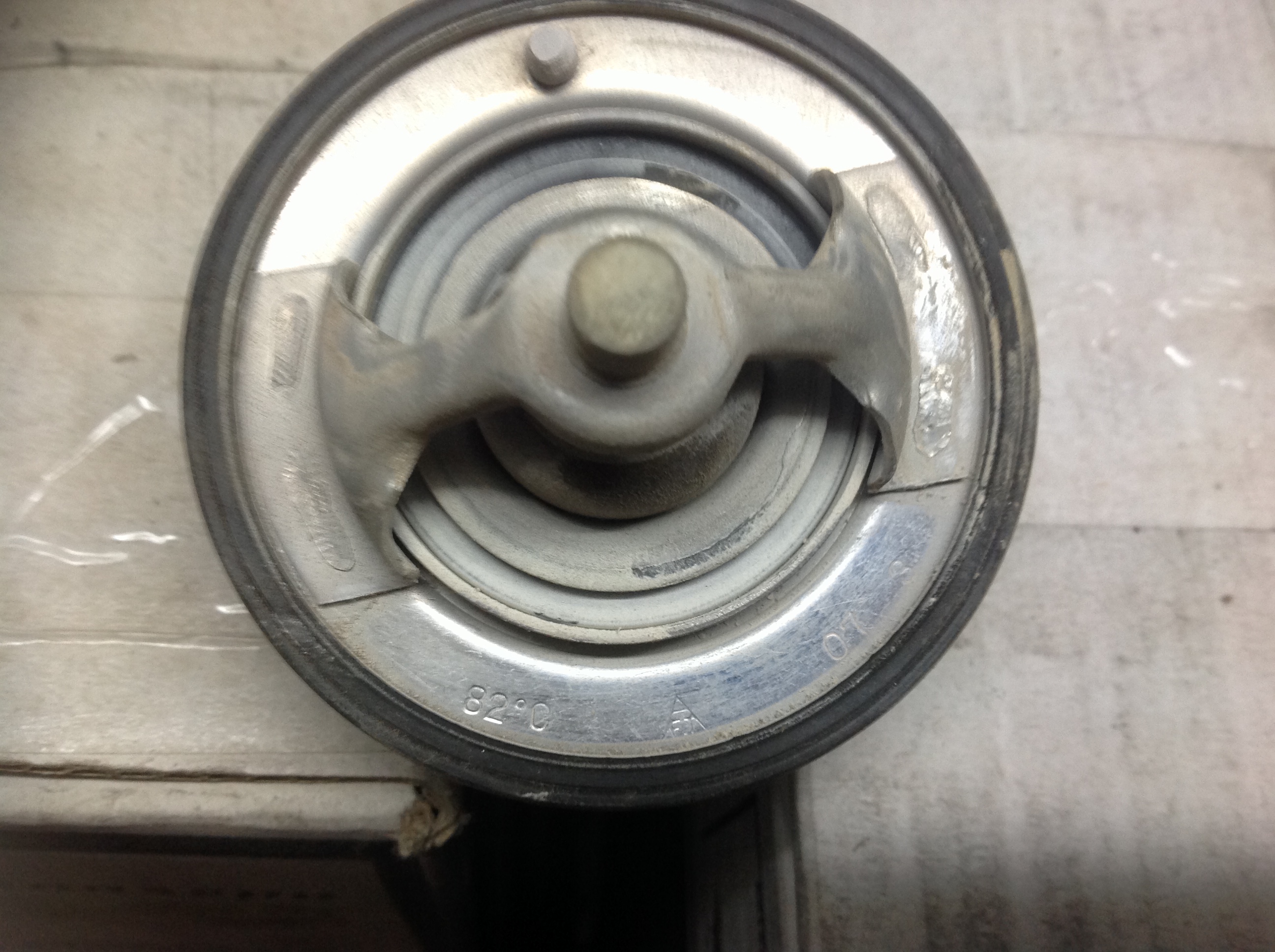

вот все еще в раздумьях какой термостат ставить на 82 градуса, как по ВИНУ бьется или на 88 градусов?Виктор74 писал(а):Значит просто термостат подклинивает в открытом положении,если конечно по факту температура падает а не по приборам.alex2x2 писал(а):у меня в легкий мороз на трассе стрелка уходит в сторону похолодания. Поэтому двигатель постоянно работает в при температуре ниже рабочей. А это влияет на расход топлива.Виктор74 писал(а): Зы.кстати,на моем арабе тоже низкотемпературный тс стоял,так вот после замены на высокотемпературный по стрелке изменений практически не было..
Ну может с миллиметр стала повыше.
Думаю что замена тс все исправит)
most people respect badge...
...Everyone respects the gun
- Виктор74
- Сообщения: 1430
- Зарегистрирован: 02 дек 2011, 20:12
- Мой автомобиль(и):: Mitsubishi Pajero4 2007г. Нива 21213 1996г.
- Откуда: Магнитогорск
- Благодарил (а): 49 раз
- Поблагодарили: 84 раза
Re: Расход топлива, П4 бензин...
Ставь на 88° не бойся,я тоже такой вместо 82-го поставил.
Зы:а почему у тебя 82 по каталогу?
Араб чтоли?
Араб чтоли?
- alex2x2
- Сообщения: 1839
- Зарегистрирован: 22 дек 2013, 15:54
- Двигатель:: 6G75
- Мой автомобиль(и):: Pajero 4 3.8 EFS Suspension
- Откуда: Москва ЮАО
- Благодарил (а): 26 раз
- Поблагодарили: 85 раз
у меня дилерский от Рольфа. По ВИН коду бьется 1305А191 а он на 82 градуса.Виктор74 писал(а):Ставь на 88° не бойся,я тоже такой вместо 82-го поставил.
Араб чтоли?
на 88 слегка побаиваюсь т.к. летом в Москве жарко бывает + кондей + покатушки в грязи. А грязях радиатор частенько забивается снизу.
как вы просили запилил фото отчет о замене.BabyHummer A-328 писал(а):Да уж, 78 это точно маловато. Да и зимой сложно добиться Африки в салонеЕсли будете менять термостат, то сделайте фотоотчет о порядке его замены, плиз. Будет интересно и полезно, думаю.
результат налицо
http://www.pajero4x4.ru/bbs/phpBB2/view ... 5#p2284655
