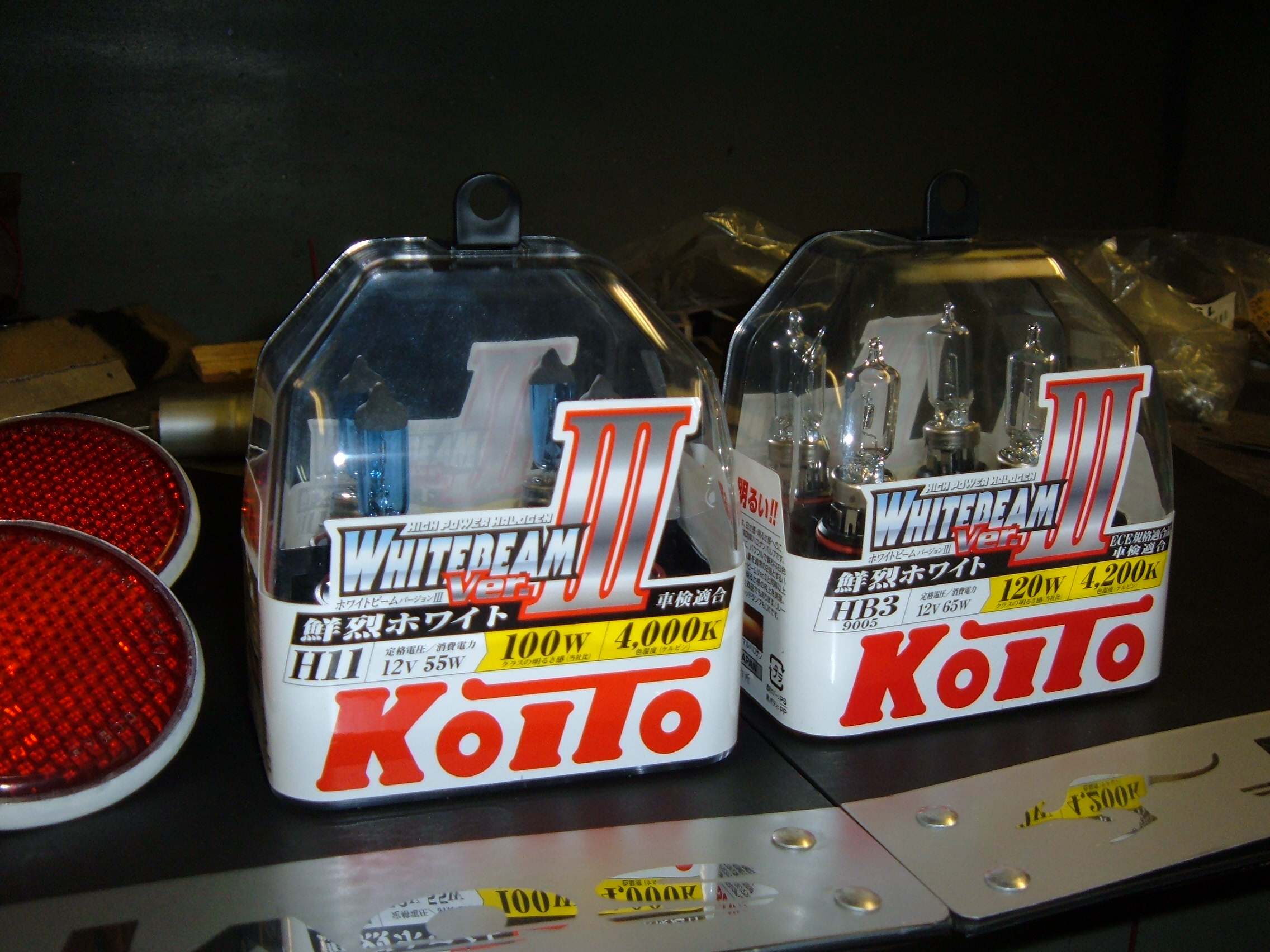

Относительно Koito White Beam III категорически рекомендую от них избавиться.
Совсем недавно я занимался ретрофитом правильного ксенона в свои фары, в процессе полировал стекла фар и снимал отражающее покрытие с родных отражателей химическим способом.
Под отражающем покрытием, пластик отражателя значительно пожелтел и на стекле фары были микропузырьки, которые вскрылись при полировке и стали "мазать". Полировкой, к счастью, их удалось удалить полностью. Вывод я сделал один - лампы перегревали фару.
Последние 2-а года как раз стояли Koito White Beam III 60/55вт. До этого в фарах был только филипс.

В Хайсе лампы Които Вайт БАМ III с цоколем Н-4 55/60вт, отходили почти пять лет, до продажи машины, даже БЛИЖНИЙ одной из ламп перегорел... и всё нормально, оптика не изменилась. Те же лампы откатал и сын на Тойота Пробокс, три года, и ещё больше мой знакомый на Ниссан Эксперт... никто не жаловался, и изменений оптики не замечено.
Может проблема была не в лампах а в самой оптике, уже имевшей изменения до этого.

Купил машину в 2009, там все с завода было, потом были филипсы. Пару лет назад поставил които. По началу свет вроде ничего был, под конец уже далеко не то. Что в итоге я написал. Пока полировать не стал не заметно было.
PS и кстати глянул в гараже фары Rally 1000 о которых говорил, 37.5, 02A 04HR 999 с лампами OSRAM CoolBlue H1.

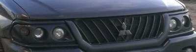

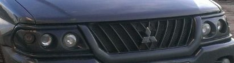

Товарищи :*VICTORY*: Кто знает, где купить такую маску. для установки HELLA?

duhast e34 писал(а):Товарищи :*VICTORY*: Кто знает, где купить такую маску. для установки HELLA?
Сделать самому. В продаже таких не было.
