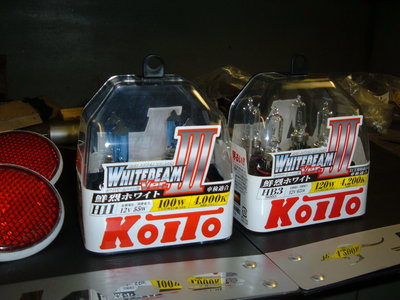

Капитан ДИН писал(а): в ХЕЛЛА Ралли 1000ff у меня стоят лампы ХЕЛЛА 55вт + 90%, а в штатных блокфарах КОИТО Вайт БАМ III, в БЛИЖНИХ и ДАЛЬНИХ соответственно.
Вот в этом видимо принципиальная разница.
С ралли 1000 у меня стояли обычные ламп OSRAM, модель не помню Nightbreaker или CoolBlue или что-то такое, но не "+ сколько-то там".
Личные ощущения от использования Rally 1000 в темное время на трассе не айс, луч широкий и не настолько яркий и сфокусированный, чтобы было комфортно ехать, поэтому теперь и лежат в гараже на полке. Хотя при обгонах и включении дальнего, конечно, разница заметна.
И видимо да, я в свое время купил именно фары дальнего света, а не "прожектор" с узким пучком.
Относительно Koito White Beam III категорически рекомендую от них избавиться.
Совсем недавно я занимался ретрофитом правильного ксенона в свои фары, в процессе полировал стекла фар и снимал отражающее покрытие с родных отражателей химическим способом.
Под отражающем покрытием, пластик отражателя значительно пожелтел и на стекле фары были микропузырьки, которые вскрылись при полировке и стали "мазать". Полировкой, к счастью, их удалось удалить полностью. Вывод я сделал один - лампы перегревали фару.
Последние 2-а года как раз стояли Koito White Beam III 60/55вт. До этого в фарах был только филипс.

В Хайсе лампы Които Вайт БАМ III с цоколем Н-4 55/60вт, отходили почти пять лет, до продажи машины, даже БЛИЖНИЙ одной из ламп перегорел... и всё нормально, оптика не изменилась. Те же лампы откатал и сын на Тойота Пробокс, три года, и ещё больше мой знакомый на Ниссан Эксперт... никто не жаловался, и изменений оптики не замечено.
Может проблема была не в лампах а в самой оптике, уже имевшей изменения до этого.

Купил машину в 2009, там все с завода было, потом были филипсы. Пару лет назад поставил които. По началу свет вроде ничего был, под конец уже далеко не то. Что в итоге я написал. Пока полировать не стал не заметно было.
PS и кстати глянул в гараже фары Rally 1000 о которых говорил, 37.5, 02A 04HR 999 с лампами OSRAM CoolBlue H1.

У меня такие стоят:
Я себе такие поставил: в БЛИЖНИЙ и ДАЛЬНИЙ, в ПТФ жаба задавила, да и родные желтоватые там более уместны. Те что с голубым стеклом - соответствуют коробке, а те что с прозрачным стеклом - это Осрам, выколупанный уже из фар, кстати то же неплохо светит. Подобные Които Н-4, до того пять или шесть лет, на прежней машине откатал, после демонтажа колхозного ксенона... и вновь их воткнул, правда дорогие они нонче, да ещё на подделку можно напороться.

Я бы 100вт не ставил, потому как от повышенной температуры, а она тем выше, чем старше сама фара, будет неизбежно ещё быстрее тускнеть отражатель, и мутнеть и желтеть покровное стекло. Уж если хочется поставить что то поярче, так лучше 55вт +30...90%, такие будут (как на картинке КОИТО выше) потреблять и грется как 55вт, а светить как 100.. 125вт. Правда яркие лампы гораздо дороже, а срок службы, особенно у европейцев, укорочен, обратно пропорционально яркости.
