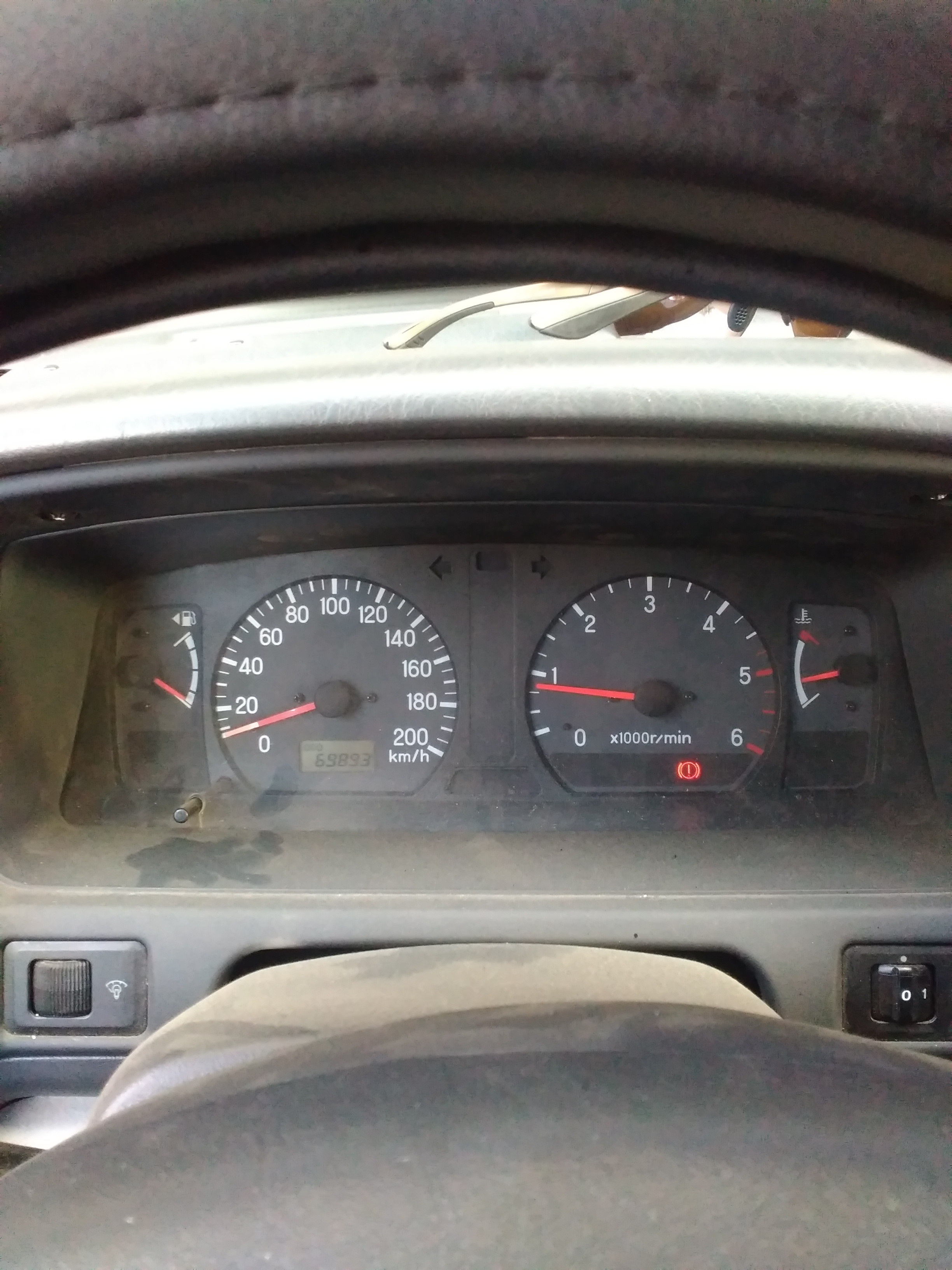

Тоже поставил фильтр, езды два дня, имхо, пыль не оттуда. Все плотно сделал, утром протер панель, в обед пыль пальцем тронул и все видно. Соглашусь с конструктивным недочетом кузова или другого чего. В иксе раз в месяц помахаю полотенцем чуть и все(там правда и салонник размером 70х40см примерно) и ездию также с приоткрытыми окнами - только пепел от сигарет в основном.
В спорте даже зимой пыль появляется на панеле за несколько часов. Печаль.
Утром протирал всю панель:

Это за 2 дня столько пыли??KusikJZ писал(а):Тоже поставил фильтр, езды два дня, имхо, пыль не оттуда. Все плотно сделал, утром протер панель, в обед пыль пальцем тронул и все видно. Соглашусь с конструктивным недочетом кузова или другого чего. В иксе раз в месяц помахаю полотенцем чуть и все(там правда и салонник размером 70х40см примерно) и ездию также с приоткрытыми окнами - только пепел от сигарет в основном.
У меня без фильтра на пару порядков меньше. Хотя, конечно, тут надо смотреть условия эксплуатации. У меня Москва, да и пробеги совсем маленькие.
А откуда там еще пыль может быть, если не ездить с открытыми окнами?

Пыль с утра, не за два дня. Да, не Москва, да и живу в частнике с гравийкой. В бмв такого нет далеко.
Про пробеги - там есть на одометре общий пробег с 2002 года, я второй хозяин, первый отец.
П.с. про пробег- ежедневный, наверное, имеете в виду. Ну с утра км 70, не больше по городу. Может то и даёт Москва- не задувает))

Никогда такого не было, даже близко.KusikJZ писал(а):Тоже поставил фильтр, езды два дня, имхо, пыль не оттуда. Все плотно сделал, утром протер панель, в обед пыль пальцем тронул и все видно. Соглашусь с конструктивным недочетом кузова или другого чего. В иксе раз в месяц помахаю полотенцем чуть и все(там правда и салонник размером 70х40см примерно) и ездию также с приоткрытыми окнами - только пепел от сигарет в основном.
По пыли езжу регулярно, при этом закрытые стёкла и 2-3 скорость вентилятора - строго обязательно.
