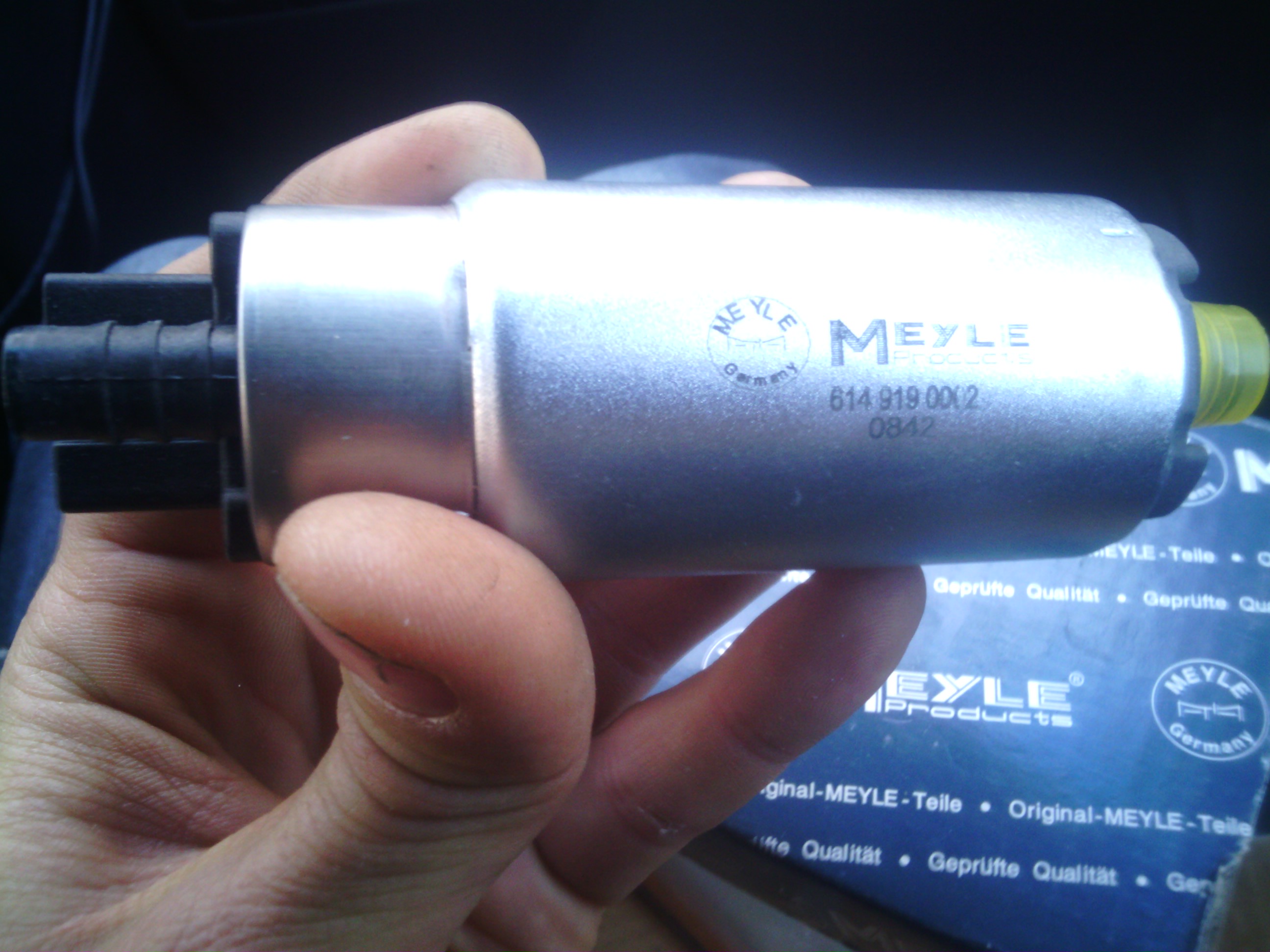

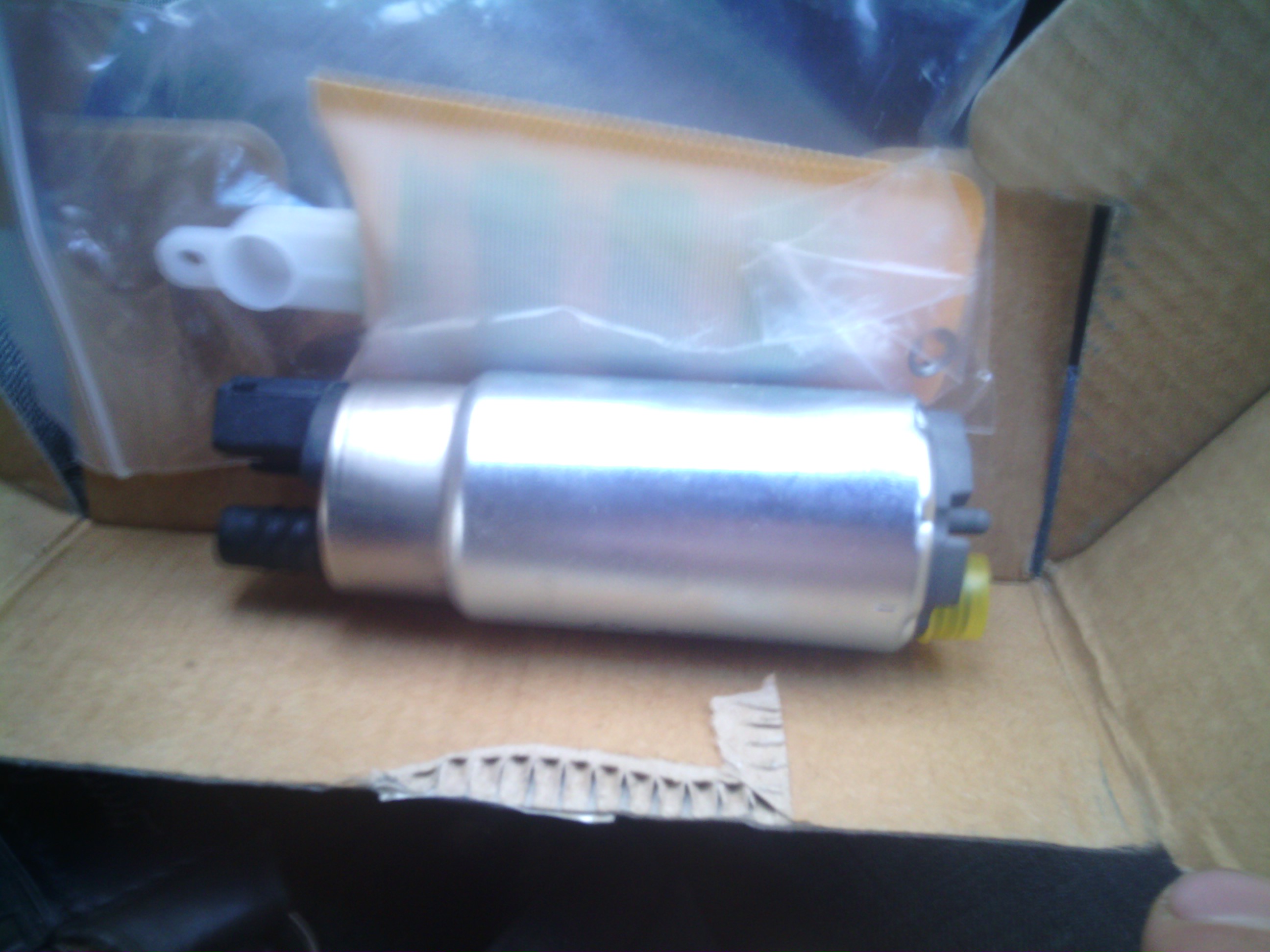

Re: Бензонасос. оригинал б.у., "универсальный", от 10-ки?
вчера поменял родной насос denzo 195130-4020 который давил уже 1bar и отходил 14 лет-на Meyle 6149190002 (3.8bar) маде ин германия) доволен в салоне неслышно его работает тихо, тяга вернулась. насос по цене 1800р в комплекте сеточка! правда мастер оторвал три шпильки на место которых высверлили и поставили болты м5 и при промывке бака отломал внутри него металлическую ванночку, позже буду снова снимать бак и приваривать ванну а то тарахтит при низком уровне в баке об стенки,!также подходят bosch 0580451001 3.8 bar 105л.ч, bosch 0580453477 3 bar 105л.ч, bosch 0580453408 3 bar 95л.ч, bosch 0580453465 3.8 bar 90л.ч, bosch 0580453470 4 bar 100л.ч, Meyle 6149190002 (покупал в магазине для немецких авто)как мне сказали между 465 и 470 bosch
вот объясните, зачем вы эксперименты на себе ставите за свои-же деньги??andrei161rus писал(а):вчера поменял родной насос denzo 195130-4020 который давил уже 1bar и отходил 14 лет
есть же в продаже денцо, они не дефицит. и стоют столько-же
