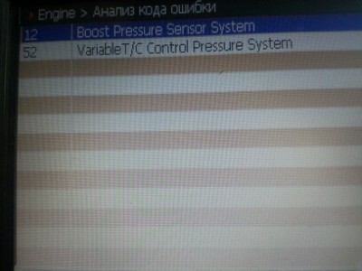

Приветствую. По поводу поддергиваний у меня нет их. А когда они возникают у тебя после того как поездиешь агресивно или после спокойной езды?
ЕГР и не будет гореть ЧЕК датчик подключен же. Я так как у тебя со снятым и заглушенным шланчиком ездил 4-5тыс. А потом решил прокладку глухую вырезать 2,5 мм. И почистил заслонку ЕГР и шланчик на место поставил. Моё мнение ЕГР надо кастрировать т.к. он засерает масло шлаком и оно в свою очередь теряет свойства быстрее и соответственно ресурс уменьшает, а так оно нужно для поднятия евро.
Выбил катализатор как купил машину, в каком сост твой?
Я специально избавился от всего этого, чтобы возникшие проблемы с машиной не делали лишних поводов думать о том или об этом. 20000 после этих манипуляций полёт нормальный)))
Сейчас единственное появилась плавующия ошибка 49 (электромагнитный клапан изменения положения лопаток турбины) на затяжном подъеме чек загорается. С чего начать знает кто?

Сейчас уже не найду, но кто-то в глубине этой темы утверждал, что ЭБУ контролирует перемещение штока ЕГР, а если шток на месте или нет сигнала с датчика, то вываливается ошибка. Поэтому я и удивлен, что "чек" не горит.
Вполне, правда, возможно, что ошибка все-таки есть, просто "чек" не горит - этого я не проверял.
Что касается подергиваний, то на это влияет множество факторов, у многих воспроизводится с новья, у многих в процессе эксплуатации. Совершенно точно на это влияет качество топлива(например у меня соляра с Лукойл, Трасса не дает подергиваний, а Роснефть и Газпромнефть дает), исправность пневмоприводов и их клапанов, глушение ЕГР, судя по отзывам, на 100% решает эту проблему. Но здесь сразу встает вопрос дуализма необходимости ЕГР. Вроде "не в режиме", но "увеличивает ресурс мотора".
Следующим шагом была бы проверка напряжения на датчика - 2.8-3.5В, ну и потом замена. Дорогие они только, зараза.
Я бы начал с проверки фильтрика на клапане, это такая черная фишечка на его металлическом носике. Когда я свои фильтры перетряхивал этот был самый грязный.Сейчас единственное появилась плавующия ошибка 49 (электромагнитный клапан изменения положения лопаток турбины) на затяжном подъеме чек загорается. С чего начать знает кто?

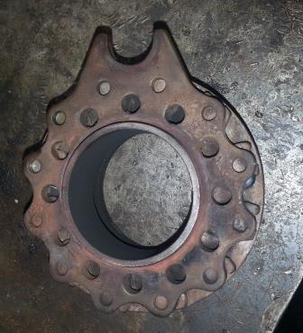

ИМХО Неисправность этого клапана - это следствие неправильной работы геометрии. Конечно можно и клапан поменять, новый полгода проходит и екнет.Nickolas писал(а):Сейчас уже не найду, но кто-то в глубине этой темы утверждал, что ЭБУ контролирует перемещение штока ЕГР, а если шток на месте или нет сигнала с датчика, то вываливается ошибка. Поэтому я и удивлен, что "чек" не горит.

Какой именно части? В турбине механизм раскрытия лопаток? Или сервопривод?

Да он самый. У меня направляющие лопаток были в виде эллипса. Чек загорался при нагрузке внатяг. Клапан сгорал 1 раз в полгода. Я так думаю, что их подклинивает в определенном положении, а клапан дает команду на изменение положения открытие лопаток, лопатки не открываются и загорается чек.PEK писал(а):Какой именно части? В турбине механизм раскрытия лопаток?
Но... с чего ты взял что 49 это датчик изменения положения лопаток турбины? это 52 error см фото. Можешь выложить как пишется ошибка на сканере?

Клапан не может гореть из за лопаток, потому как он только дозирует вакуум в диафрагме и все, а перемещение штока его ни каким образом не колышит!duratrak писал(а):Да он самый. У меня направляющие лопаток были в виде эллипса. Чек загорался при нагрузке внатяг. Клапан сгорал 1 раз в полгода. Я так думаю, что их подклинивает в определенном положении, а клапан дает команду на изменение положения открытие лопаток, лопатки не открываются и загорается чекPEK писал(а):Какой именно части? В турбине механизм раскрытия лопаток?
Механизм геометрии нашел в мск за 5000руб тут http://www.turboklinika.ru/index.html это Melett, а тут http://turbooct.ru/ за те же 5000 продают http://www.turbointernational.com/.

Спорить не буду. У меня проблема была, я ее нашел, победил и рассказал.Мишок писал(а):Клапан не может гореть из за лопаток, потому как он только дозирует вакуум и диафрагме и все, а перемещение штока его ни каким образом не колышит!duratrak писал(а):Да он самый. У меня направляющие лопаток были в виде эллипса. Чек загорался при нагрузке внатяг. Клапан сгорал 1 раз в полгода. Я так думаю, что их подклинивает в определенном положении, а клапан дает команду на изменение положения открытие лопаток, лопатки не открываются и загорается чекPEK писал(а):Какой именно части? В турбине механизм раскрытия лопаток?
PS Я про перемещение штока ни слова не писал. Но к слову: он как раз и управляет перемещением штока, и если механически шток заблокировать, то клапан будет всегда посылать сигнал на его перемещение, от этого он и сгорит и ошибку покажет.

Re: FAQ- Pajero Sport 4D56 EFI (116 л.с.) - часть вторая
Я без сканера проверял ошибку (вспышками чек). А то что это эл. магнитный клапан изменения положения лопаток турбины в книжке есть по это таблица с ошибками и причины. А не исправность механизма лопаток проверить не разбирая турбины можно? Например подключением манометра и замера давления турбины.
