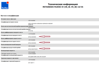

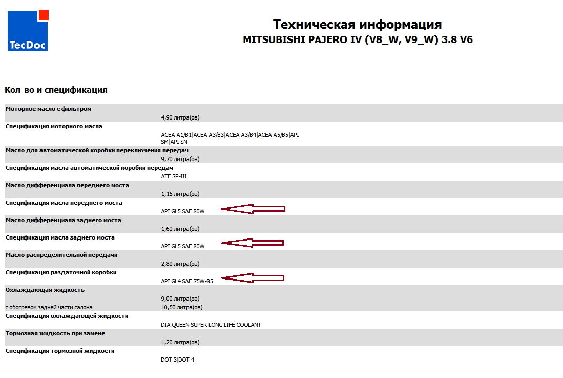

Тыщу раз обсуждалось, но тем не менее рискну спросить.
По ТехДоку, но это только для 3.8, хотя думаю тут особой разницы нет ... Если строго следовать инструкции и выбирать для мостов именно API GL5 SAE 80W , то тут будет предложено только оригинал MITSUBISHI ну и у VOLVO тоже такое есть!
Для раздатки тоже вариантов не очень много если смотреть именно API GL4 SAE 75W-85 из нормальных только ZIC, HYUNDAI ну и может быть ещё RAVENOL! А где предложение по оригинальному MITSUBISHI если завод привязывается именно к такой спецификации?
Не раз проскакивала информация, что дилеры MITSUBISHI льют универсальное GL4/GL5, MOBIL Mobilube 1 SHC 75W-90 при чём и в мосты и в раздатку! Видимо выбор то не большой поэтому и льют?
Но вопрос остаётся... Что же всётаки, конкретно, заливать в мосты и раздаточную коробку??? Оригинальное не предлагать и CASTROL тоже, из-за низкого качества и множества потделок, это конечно больше относится ко второму, но и у оригинала тоже есть грешки //ИМХО//!

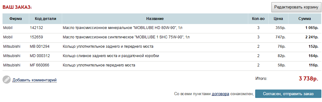

Что же выбрал я ... Соответственно MOBILUBE 1 SHC 75W-90 в раздатку, а MOBILUBE HD 80W-90 в мосты!
Подскажите правильный ли мой выбор? Ну или предложите, что именно всётаки залить!?
Спасибо.

Интересны источники информации, на которой были построены данные выводы. Есть хоть один реальный персонаж, который залил себе в мосты castrol и мосты после этого пришли в негодность?Zjablik писал(а):Оригинальное не предлагать и CASTROL тоже, из-за низкого качества и множества потделок, это конечно больше относится ко второму, но и у оригинала тоже есть грешки //ИМХО//!

Вы придираетесь к словам уважаемый. Вышеописанное лично моё мнение и там же я написал //ИМХО//! Потделки у кастрола были всегда и остаются и по сей день, натыкался на них и не раз, плюс высокая, не обоснованная качеством, стоимость, хотя это, наверное, больше относится к моторным маслам.Warlock1979 писал(а):Интересны источники информации, на которой были построены данные выводы. Есть хоть один реальный персонаж, который залил себе в мосты castrol и мосты после этого пришли в негодность?
Ну не люблю я кастрол и нет желания его использовать и даже не пытайтесь объяснить мне обратное! Повторю, это лично моё мнение и забудем про это, давайте лучше по существу и по сути вопроса!

Оригинал для рздатки:MITSUBISHI GL-4 SAE 75W-85 , код 3717610.
Лично я заправляю дифы и раздатку тем, что мицу прописал, а именно GL-5 MITSUBISHI SAE 80W и MITSUBISHI GL-4 SAE 75W-85, техника работает как часы.
О каких грешках речь?
Никто здесь на форуме достоверно не скажет о правильности вашего выбора, это только ваша ответственность. Предлагаю всё же следовать советам завода - изготовителя.

Пару раз натыкался, по моему даже на данном форуме, что оригинал масло у Mitsubishi не самого высокого качества, но это вроде про моторное масло речь!? Ну и втемболее не совет отказаться от него!BOB51 писал(а):О каких грешках речь?
Почему же тогда дилеры упорно льют MOBIL Mobilube 1 SHC 75W-90, в достоверности этой инфы тоже не буду бить себя в грудь, но натыкался уж точно больше чем пару раз и не только на этом форуме!BOB51 писал(а):Оригинал для рздатки:MITSUBISHI GL-4 SAE 75W-85 , код 3717610.
Давайте всё таки внесём ясность!?
Для раздатки API GL4 SAE 75W-85 это у MITSUBISHI 3717610 и такое же MZ320720! Какой заменитель можно использовать тут? Ведь не бывает такого, что одобрено только оригинальное MITSUBISHI и никакого другого!?
Для мостов API GL5 SAE 80W а это у MITSUBISHI только лиш MZ320282 или есть еще пример оригинального безбуквенного кода, я не нашел просто!? Здесь тоже повторю вопрос про заменители которые одобрены и/или полностью соответствую спецификации?!

Если строго придерживаться спецификации то получается, что только оригинал митсу возможно к использованию! Я спрашиваю какой заменитель можно использовать? Где здесь абсурд?

Любое. В мосты GL5, в раздатку GL4. Или масло с комбинированным допуском и туда и туда. Смотреть надо разве что на то, чтобы не влить в мосты с обычным дифференциалом масло, которое для LSD дифференциалов. Я пока не слышал ни одного примера, чтобы у кого-то были проблемы. Хотя нет, один слышал - была жалоба на трансмиссионный лукой, к сожалению, не помню, какой именно - масло на морозе очень быстро перемерзало и мосты гудели.Zjablik писал(а):Я спрашиваю какой заменитель можно использовать?

Тогда мой выбор (выше в картинках) верен. Спасибо.
