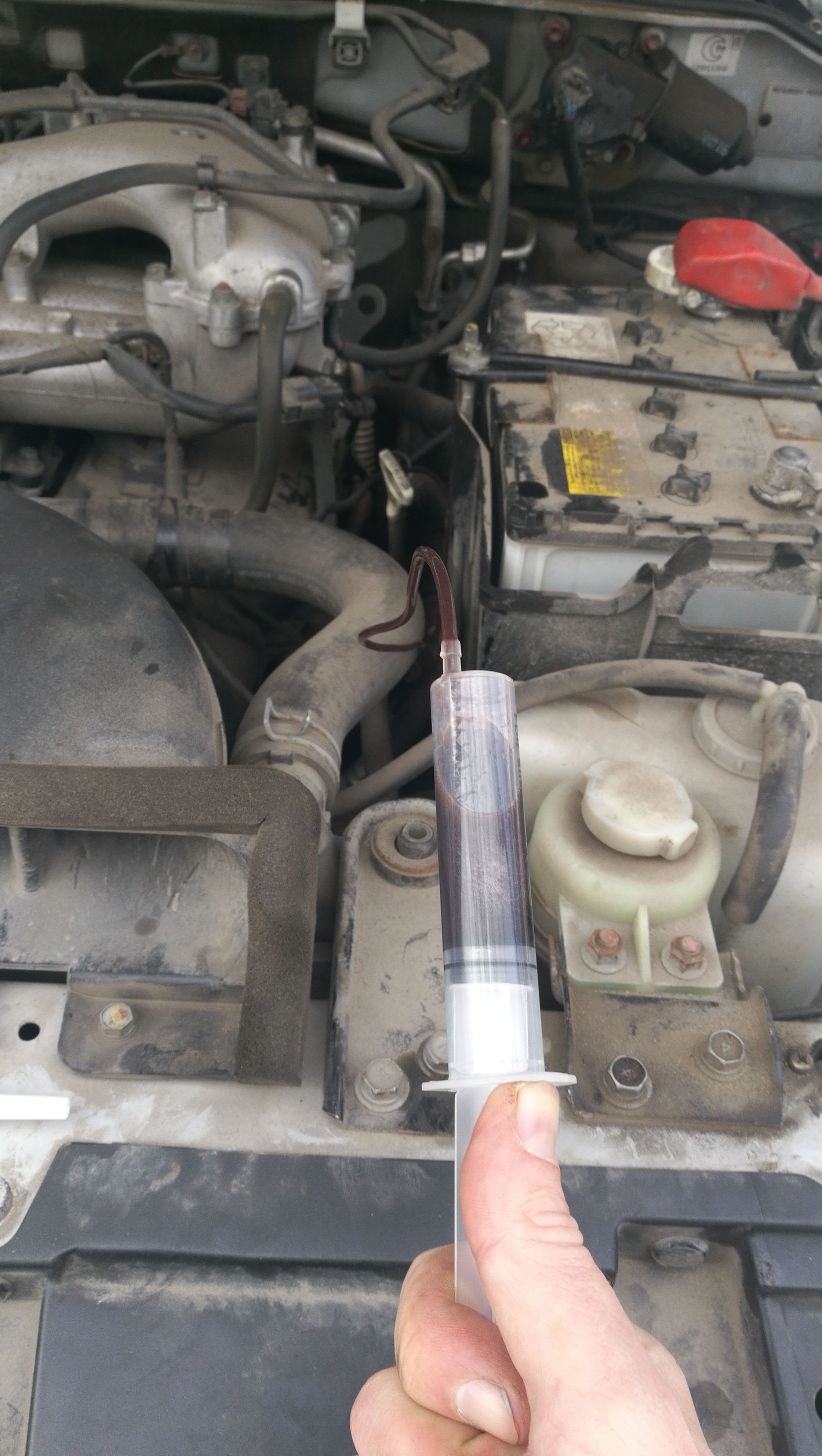

Цвет масла.
Цвет масла.
Вот у меня вопрос, вытекло масло, в сервисе коробку сеяли и залили чтото и со слов сменили фильтр...проверил щупом-красное и "как послевкусее" темное ( не знаю как обьяснить лучше), но залили на литр больше чем надо. Решил через 500 км откачать излишки- цвет масла насторожил он темный. Итак вопрос: это нормально?
