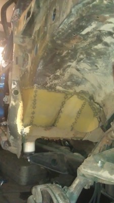

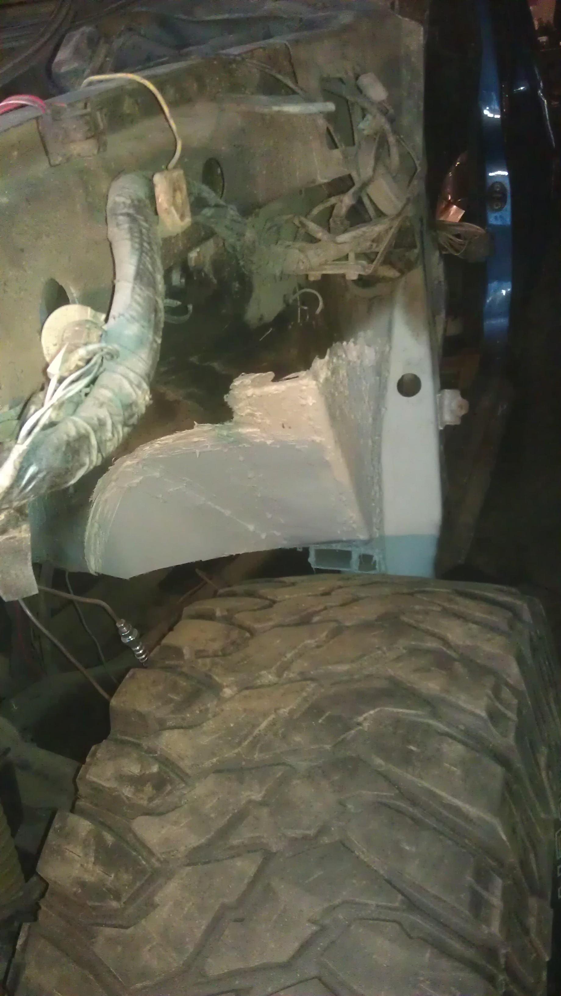

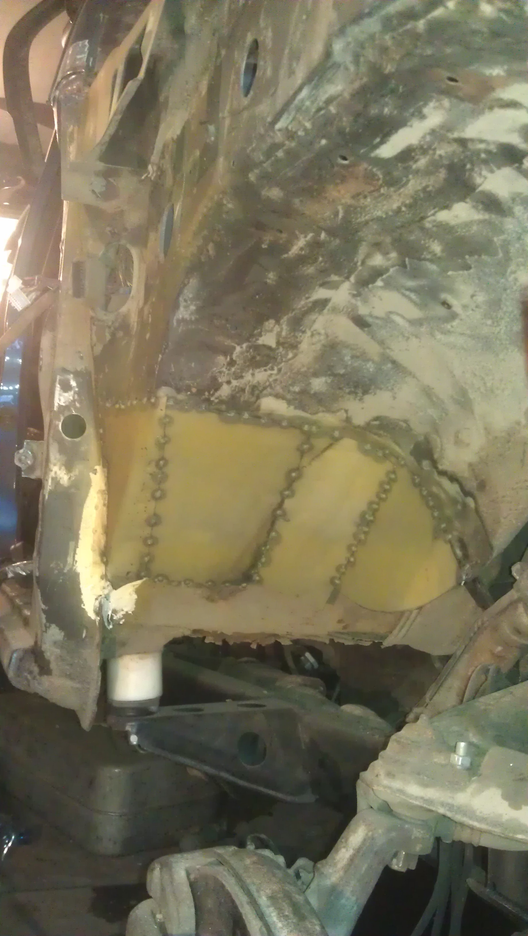

Давно ни чего не писал. На данный момен сделал :
передние арки полностью ,покрыл кислотным грунтом, замазал швы, загрнтовал.
Порог водительский , кроме профильной трубы в основание( 10 минут делов,денег нет купить ) фотки не делал еще.

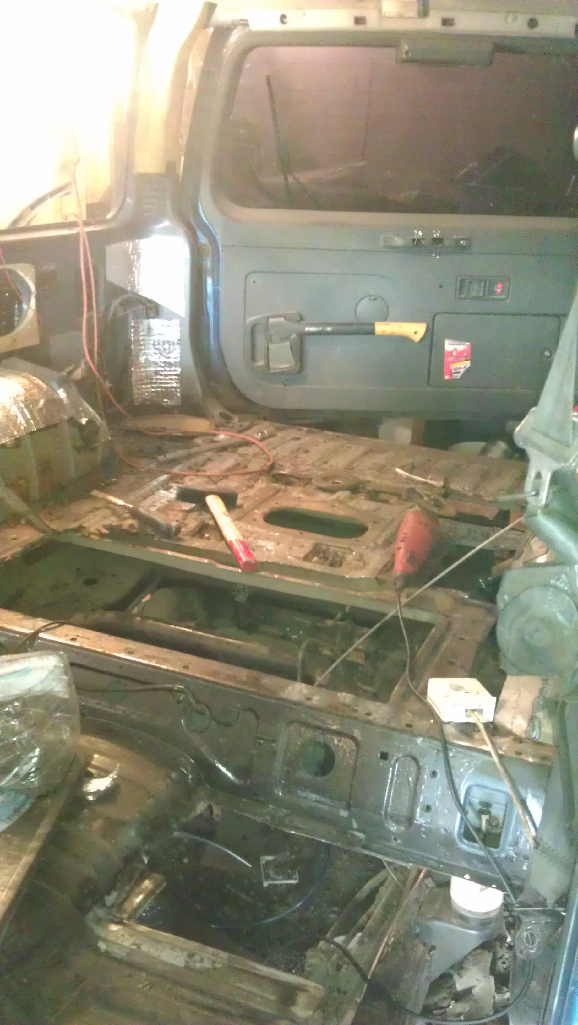

Задняя арка водительской стороны , и часть пола багажника. Получилось так ,что весь багажник почти вскрыл....

Re: Паджеро 2 - доведение до ума,ремонт ))
Вот теперь ты познал и конструкцию, и "узкие" места, и методику ремонта кузова и рамы. И должна появиться светлая мысль: ну зачем вообще эта рама нужна? ведь не сложно сделать несущий кузов куда более красиво, чем этот бутерброд на П2.
Был бы я по-моложе, сделал бы из этого гнилого кузова несущий, красиво бы сделал, гладенько. Продуманно не для технологии сборки на заводе, а для удобства эксплуатации, в т.ч. и на бездорожье...

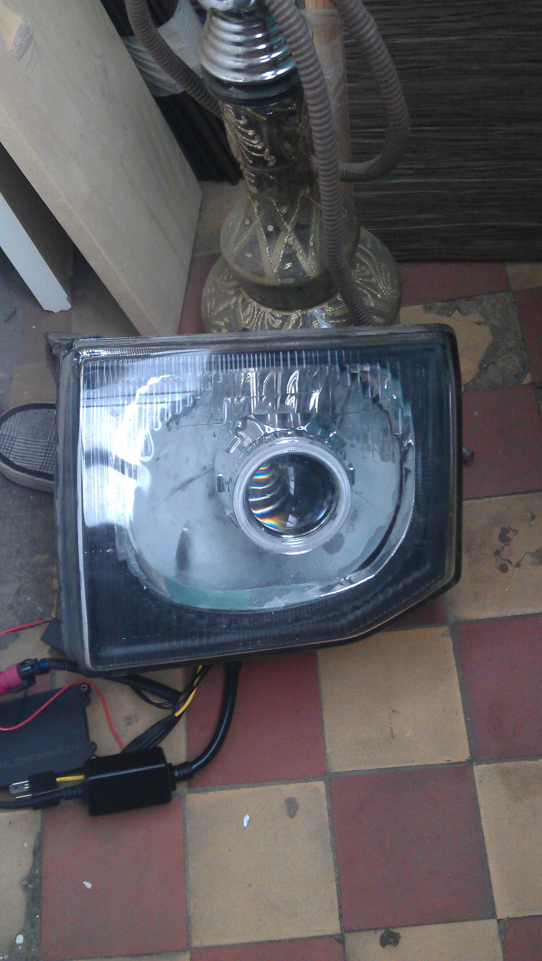

Дома занимаюсь фарами....поставил свет норм.....видел как светят линзы именно эти на спорте - шикарно...знкомый занимается....

комплект взял за 5 - лампы,линзы и проводка. Линзы кетай...но как говорил - проверены уже самим продованом и его батей и всем кому он устанавливает. нареканий нет..

самый прикол что, снимаешь стекло и просто в ставляешь в разьем лампочки старой. закручиваешь. ни чего пилить,резать не надо. и ставишь обратно стекло.

ты бы лучше их не собирал до установки на автомобиль и выставления горизонта)))

я пока не клеил стекла ))) уже думал об этом... спасибо.

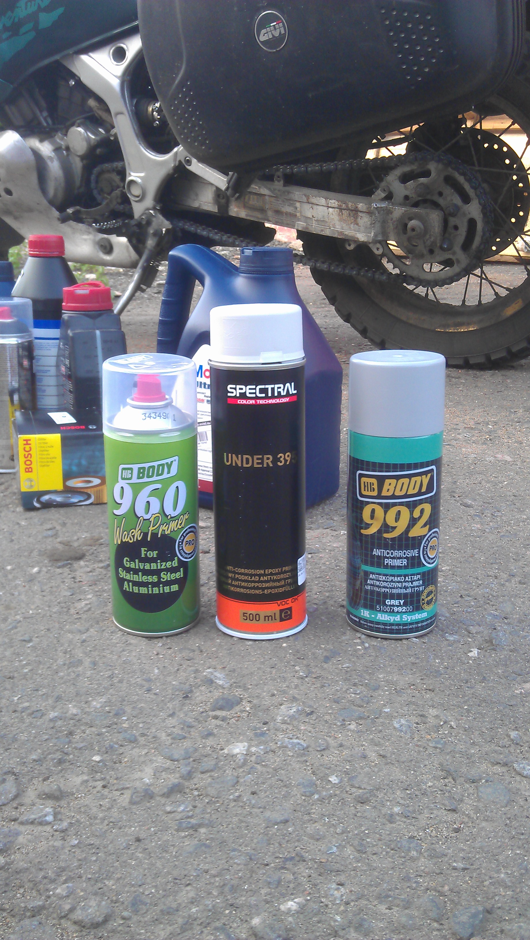

Сегодня поеду закупать химию всякую для тачки . а именно :
Кислотный грунт - боди 960 - 2 балона
Шовный герметик под кисточку - боди 999
Эпоксидный грунт - НОВОЛ 395
Обычный грунт - боди
Краска Мобихел , номер не помню , цвет моего авто...

еси отражатель Н4 - пофигу, там пластина центрует линзу, всё ништяк.kyzya11 писал(а):ты бы лучше их не собирал до установки на автомобиль и выставления горизонта)))

Илюх, у меня был приличный люфт, и поэтому одну фару я выставлял за цоколь))) криво было

Та-же фигня ))) крутил за цоколь. Эт мелочи

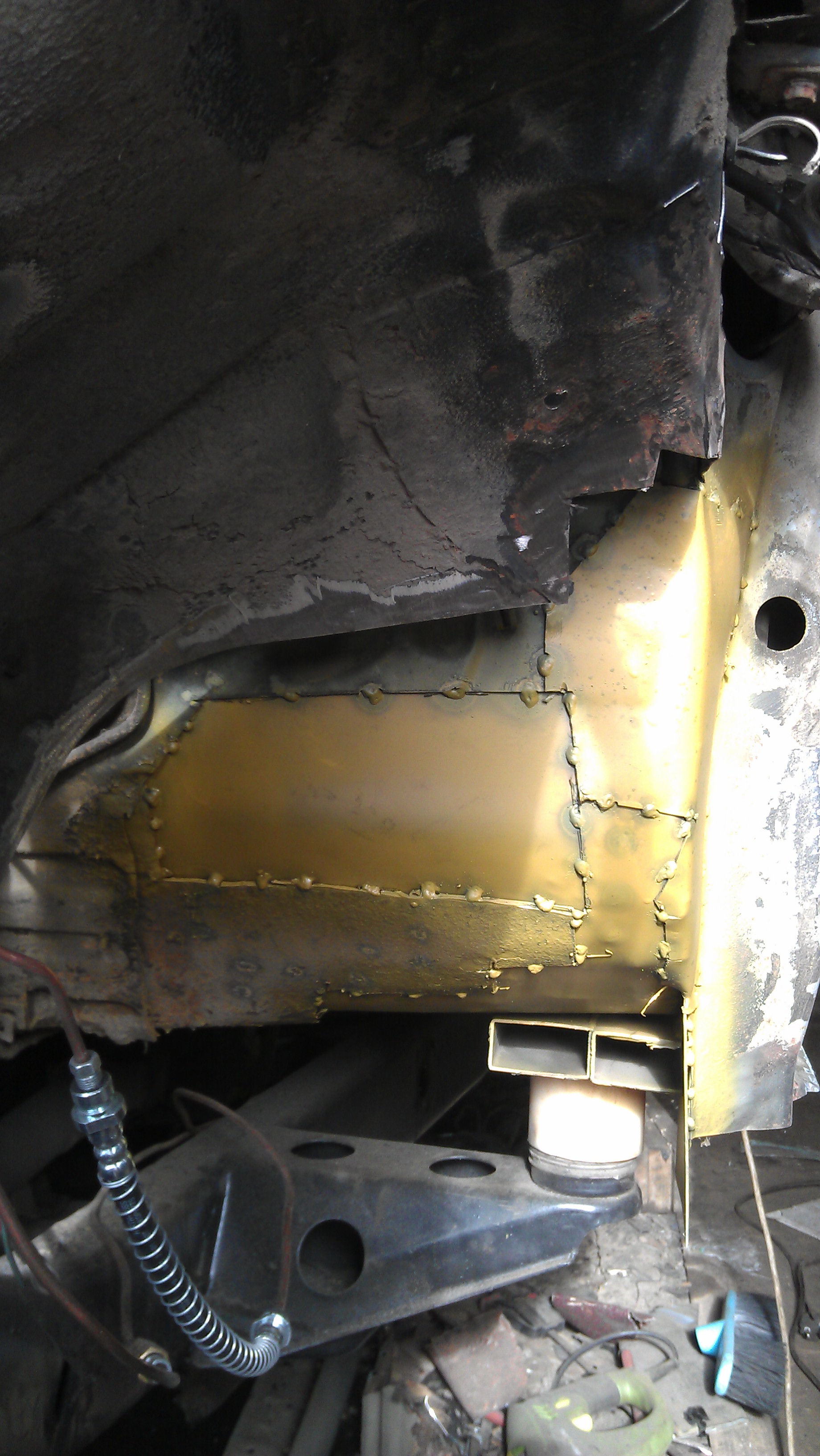

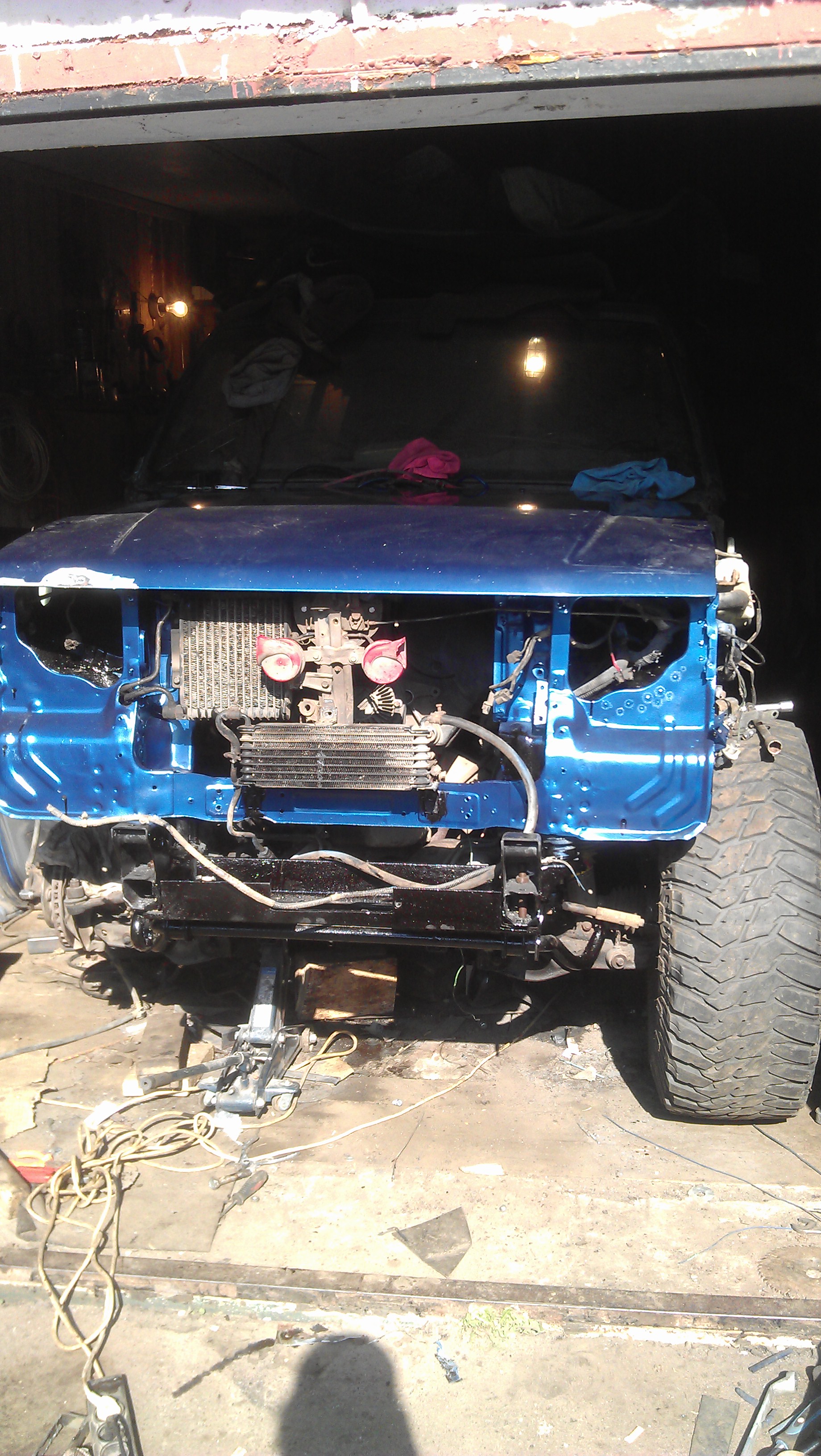

вчера вечером доделал передние арки,крылья. и подготовил под покраску . сегодня буду доделывать заднюю арку и пол. наверно заведу....
Сегодня промовилил арки передние и все рядом идущее. Сварка не получилась, кончился газ.....
