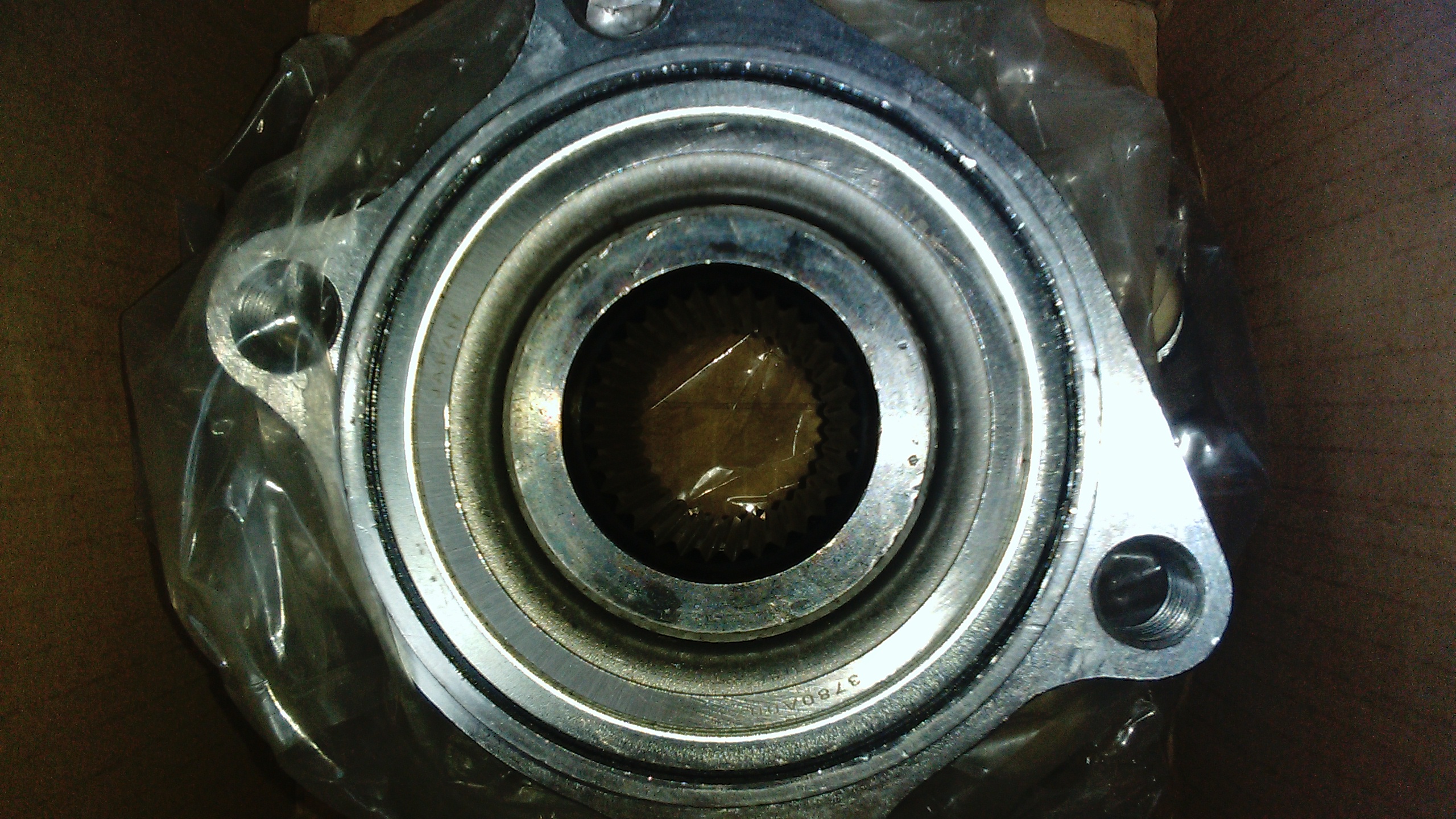

Замена задней левой, в сборе на оригинал. Пробег 140 ткм.
Брал в экзисте - 12 тр. В коробочке NSK.

передняя 3880A015Itala писал(а):Пробег 150 тыс, начал шуметь правый передний ступичный подшипник, вроде пока люфта нет. Они все же разборные или нет (у 3-хлитрового только разборные что ли?)
Мое авто - Паджеро 4, 3.2 дизель 5 дверка. Если все же разборные, подскажите номерок нормального (оригинального, родного и тд) подшипника на переднюю ступицу.
Заднюю ступицу на 140 тыс поменял в сборе одну оригинал.

У меня в оригинальных коробках всегда Koyo лежалиTemofey0 писал(а):Замена задней левой, в сборе на оригинал. Пробег 140 ткм.
