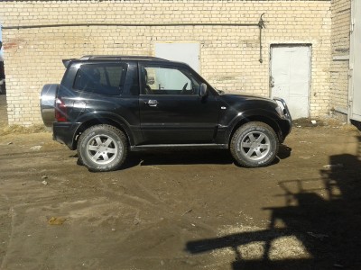

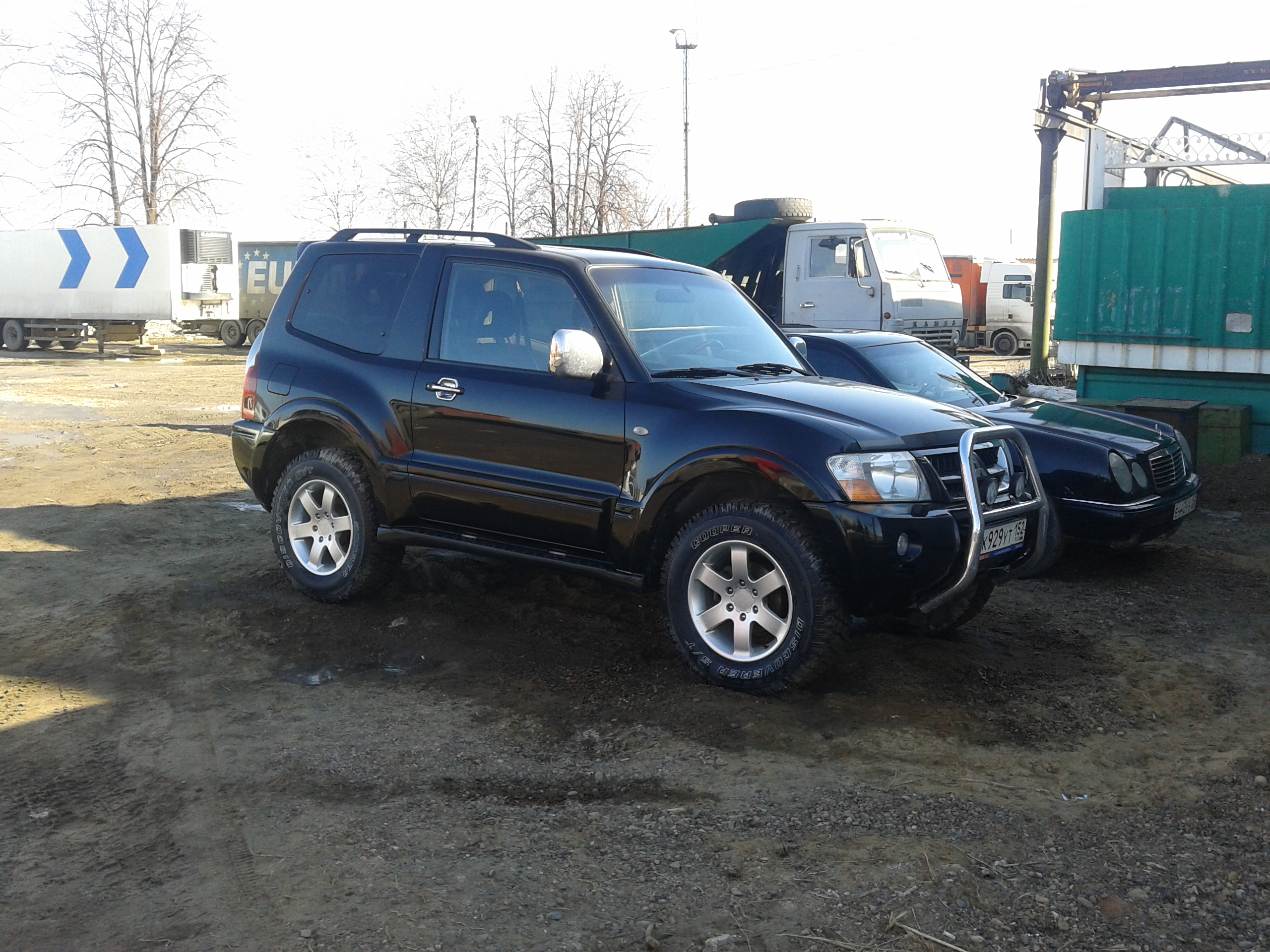

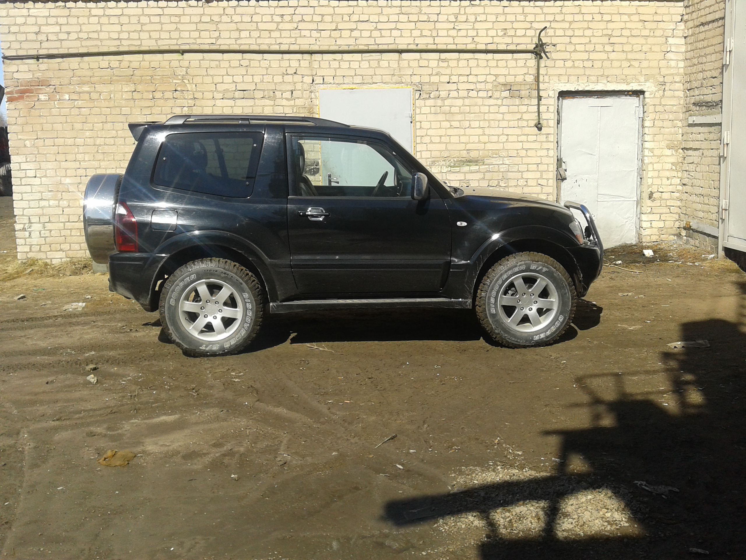

Возвращаясь к разговору о колесах. Вот что получилось у меня после лифта проставками (20 и 30мм). Мне кажется, что 32" на коротыше смотрятся так же как 33" на длинном. От того что было, машинка поднялась на 7,5 см ( лифт+колеса).

Re: Лифт подвески
На мой взгляд тоже. На вид вроде стандарт, но картонную коробку высотой 28см переезжаю легко. Еще небольшой запас остаетсяdenlanc писал(а): Как будто так и было. Очень гармонично на мой взгляд!
