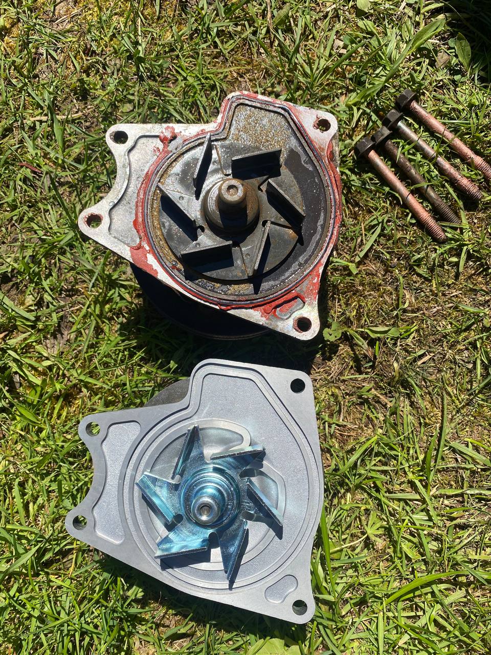

Ребята, ай нид хелп. Оригинальная помпа на моём моторе ME 996790. Мотор 4М40 механика, 95 год. Встанет ли один в один Айсин WPM047V или ME 993474 ? Или там есть существенные отличия (пишут про разные крыльчатки)? Либо посоветуйте действительно хорошую замену (SKF и т.д.)
Upd: ME 993474 должен подходить.
Upd2: Согрешил и поставил производства Ниссан. NPW M87
Визуально крыльчатка такая же, но на оригинале под крыльчаткой наварена шайба. А тут её нет. Плюс на оригинале всё , что в контакте с тосолом, покрашено чёрным. Тут нет. Однако, болты анодированы. Из смешного - головка у них под ключ на 13. Пока работает, ттт, по прибору температура та же.

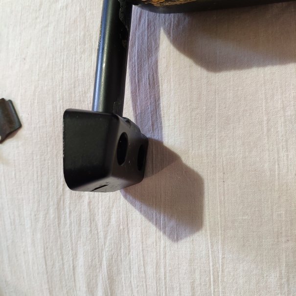

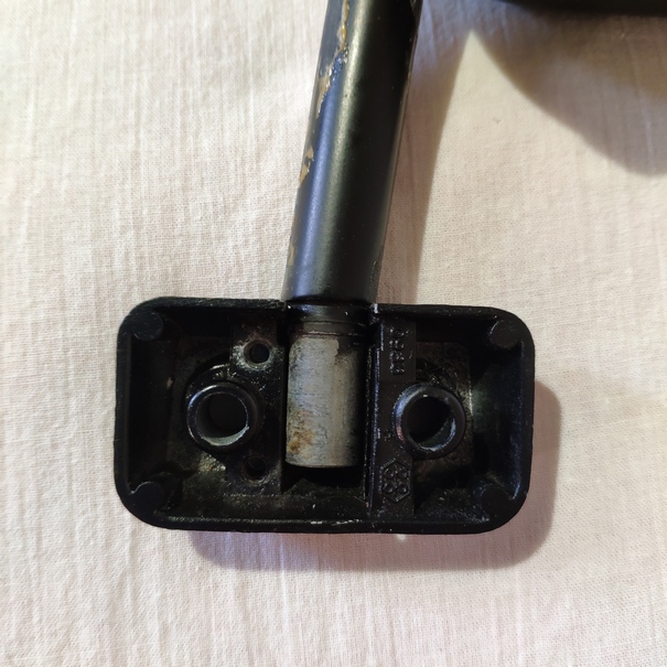

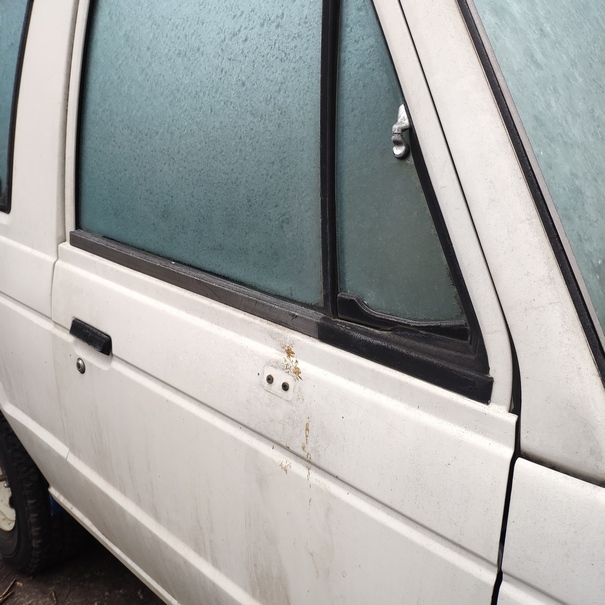

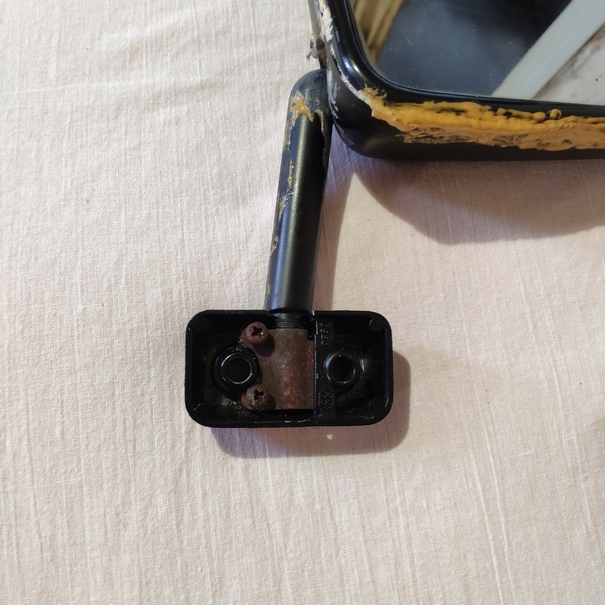

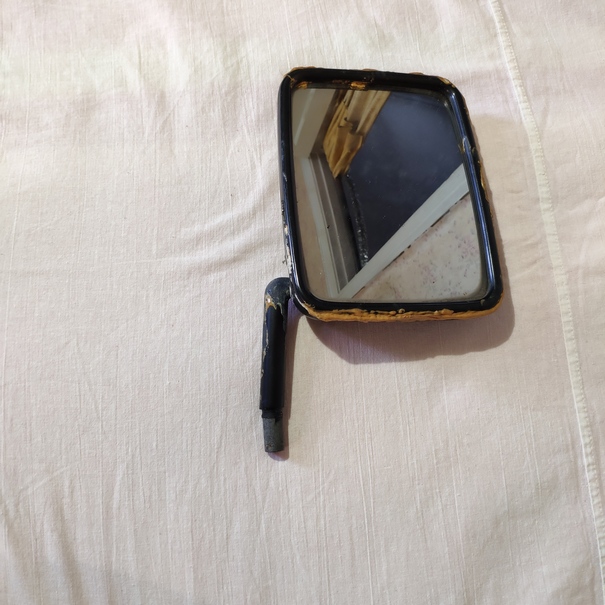

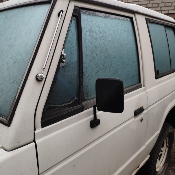

Есть Pajero 1 г.в 1986 Вот с таким крепление зеркала на двери.
Внутренний шарнир. механизм сломался без возможности восстановления.
Подскажите, какое подобное зеркало можно в сборе установить в стандартное крепление, либо другое , лишь бы по отверстиям сходилось?
Задача на первый взгляд простая, а зеркал нет похожих. Ещё нашёл вот такое установили, но откуда незнаю. Поделитесь опытом у кого что-то подобное было, спасибо.

От уазика Хантера должно подойти. Возможно пару отверстий дополнительно сделать.

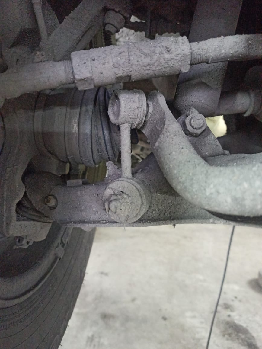

Подскажите, от чего подходят передние яйца на Паджеро 2? И чтобы без шарнира. На китайских очень быстро шар разбивается. Слышал что с какого-то Ваза подходят...
Мицубиси Паджеро 2, 1994 г.в., пруль, 6G72. 12 клапанов, 3 литра, 5 дверей, газ-бензин.
- Сообщения: 20433
- Благодарил (а): 101 раз
- Поблагодарили: 1348 раз
- dvm99
- Сообщения: 22718
- Двигатель:: 6G72, 12клап.,
- Откуда: Свердловская обл.
- Благодарил (а): 771 раз
- Поблагодарили: 1114 раз
Взаимозаменяемость запчастей (обобщенный)
Может лучше стабилизатор поменять на такой как у меня? На разборках, на Авито или т.п. наверно можно найти...
Не, Лёш, я посмотрел в каталогах есть и для 3.0, а у него араб.
Спасибо за ответ! Попробую стаб родной поискать
