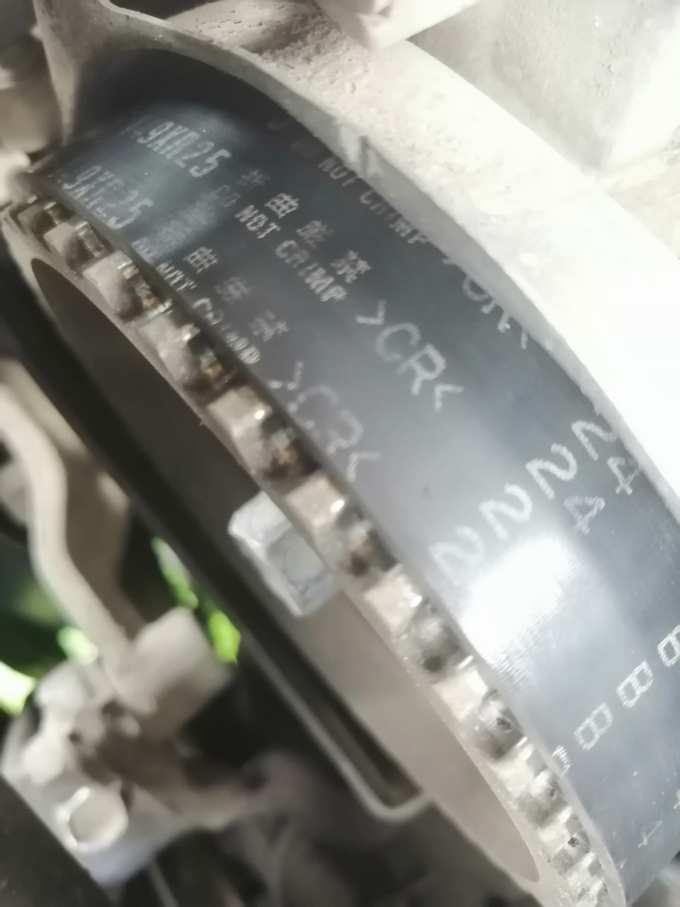

А я такой ремень обнаружил после покупки авто, стоимость его 809р, если верить записям продавца, то он уже 65000 ходит и состояние его визуально хорошее.

я б еще "контитех" сюда приплюсовал. последнее время лажа.

Ну, не знаю, что это было, ремень ставили до меня... Кожух он испилил.
Ролик я ещё после этого применял, проблем не было.
Последнее время ремень ставил всё Бош, как-то понравилось.

У меня ни чего не трет, но смущает его положение на распредвалу левом. Хотя в этой теме есть фото, у кого тоже так смещен был.

перекошен ролик, или натяжителя или паразитный. ну ваще тему превратили хз во што, тема о запчастях из тайланда( верней ТОК для Тайланда) смешали и мух и котлеты
