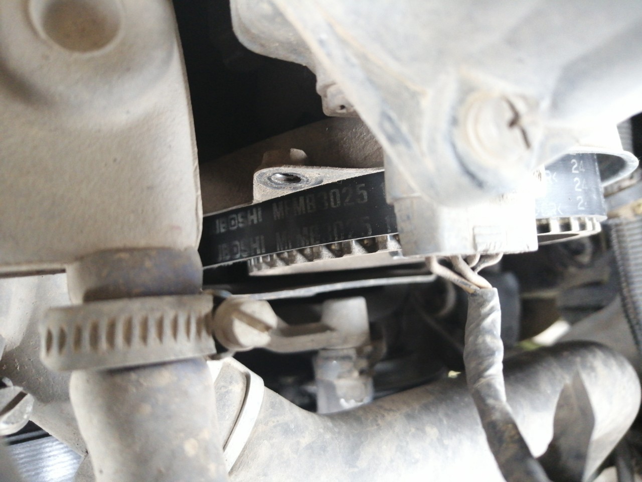

Лека377
dvm99 писал(а): ↑16 май 2014, 08:58
что какой-то левак до меня сунули - "МицубОши
А я такой ремень обнаружил после покупки авто, стоимость его 809р, если верить записям продавца, то он уже 65000 ходит и состояние его визуально хорошее.

У меня ни чего не трет, но смущает его положение на распредвалу левом. Хотя в этой теме есть фото, у кого тоже так смещен был.

перекошен ролик, или натяжителя или паразитный. ну ваще тему превратили хз во што, тема о запчастях из тайланда( верней ТОК для Тайланда) смешали и мух и котлеты
