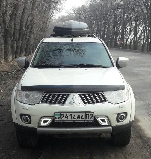

- Sergeytsoy
- Сообщения: 17
- Зарегистрирован: 12 июл 2017, 20:49
- Мой автомобиль(и):: паджеро спорт
- Откуда: Алматы

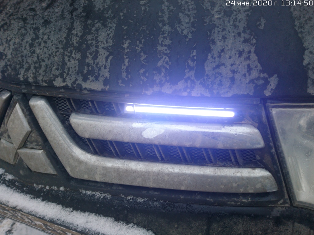

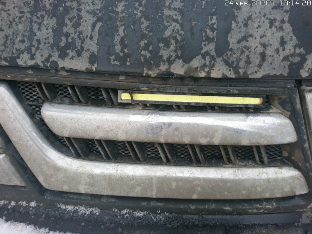

Всем двс. Поделюсь как я заколхозил:
Внимательно прочитал всю ветку, особенно посты товарища Капитан ДИН, изучил его фотографии подключения "+" в блоке предохранителей под капотом. "-" взял с "+" габаритов напрямую.
Купил на али: https://aliexpress.ru/item/32945524993. ... 33edeNXDKb
и соответственно всё собрал, перепаяв провода от китайской поделки на более толстые и заизолировав место пайки. Почему именно такое месторасположение? Так сюда очень несложно добраться и заменить вышедший из строя "светильник". ( Я обычно покупаю их заранее с запасом у разных продавцов. Сейчас дома лежит ещё два комплекта.)
Вот что получилось:
Вот что получилось:

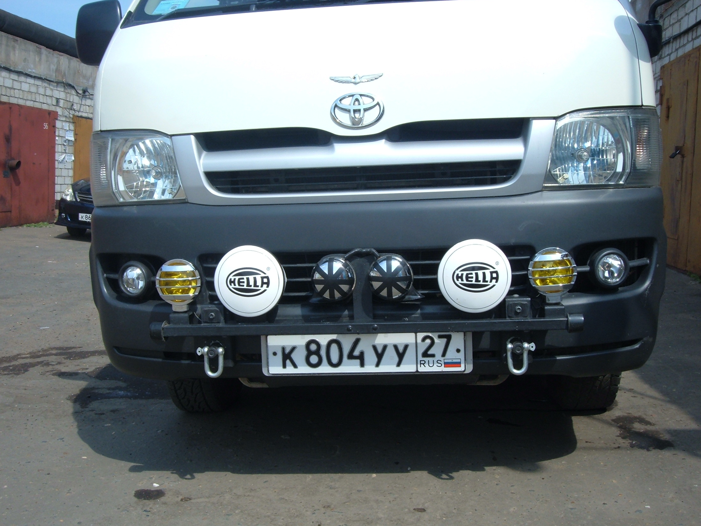

У меня на предедущем, 205 Хайсе так было. Только, под это дело, не головной свет использовал - а доп.фары "дальнего" желтого света. Потому как основной "дальний" всё же берёг - сами фары от выгорания оптики, ну и лампочки, не дешевые - "КОИТО Вайт Бам III" с увеличенной отдачей по свету. https://koito-whitebeam.ru/lamp/koito-w ... galogennye.
А, чтобы в доп ДХО (2Х55=100вт) снизить накал, в дневное время, последовательно включалась нагрузкой китайская лампа Н-4 (90+100=190вт), и тоже - было нормально. А ночью, к примеру на трассе, эти "доп.дальний", при необходимости, синхронно, с головным "дальним" включались... и отключались. И снова включались... И может и до сих пор, где то делают так. Вон, они мелкие, Д=100мм и желтого цвета. А вначале я большие, Д=170мм, доп.фары под это дело поставил. Но ихние "в полнакала", предзакатное солнце светящее в лоб - забивало. И даже однажды ГАИшники, когда я шел на предвечерний Хабаровск, остановили и стали сочить:
- Но-но-но! Почему едешь без света!?
- А вот и нет. И вовсе даже со светом.
И из машины вышел, и собою фару от солнца закрыл. И сразу все увидали, что фары всё таки светят. Но после этого, когда снова поехал в Китай, для машины, эти самые, маленькие и дешман - приглядел. И больше, вопросы дурные ГАИшники - не задавали. Так что, вот так, и ага.
П.С. А КОИТО Вайтбам III, у меня и сейчас, на "ближнем" и "дальнем" стоят. Кто бы, и что там, про них не писал, и даже понося, дурное.
С уважением, Капитан ДИН.
