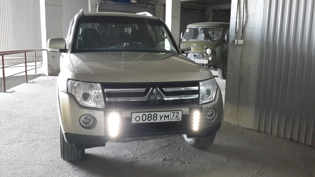

Установил сегодня ДХО-22 (5 поколение). Поскольку по 5 поколению реле фотоочетов об установке пока не было распишу процесс подробнее:

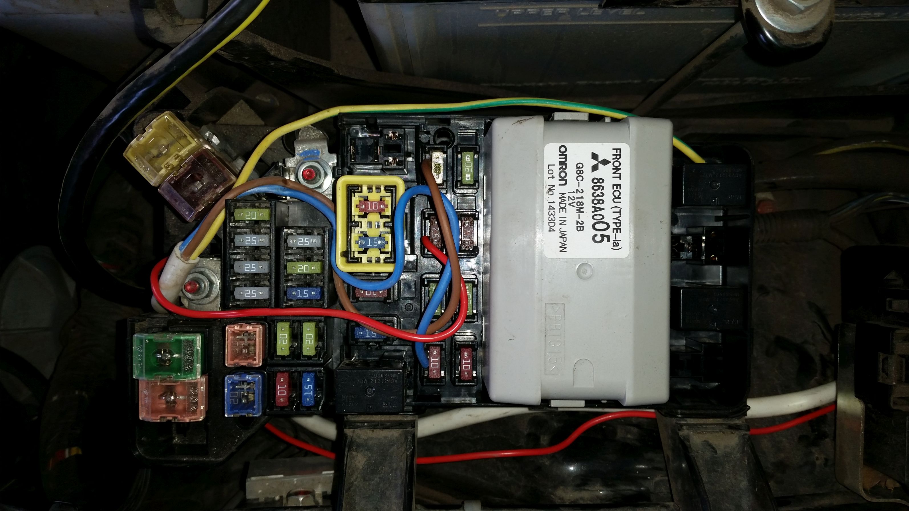

Вот куда подключал в блоке предохранителей под капотом:
7 контакт реле (питание +) пустил под незадействованный предохранитель 21 (коричневый провод)
Сначала хотел поставить под предохранитель розетки багажника, но с удивлением пробником обнаружил, что плюс там присутствует всегда, даже когда ключ из замка зажигания вынут. То есть при таком подключении реле ДХО будет всегда запитано и кушать аккум, что не есть гуд.
Под коричневый провод питания реле поставил предохранитель на 20А (см. фото)
8 контакт реле (силовой выход +) понятное дело пустил под предохранитель фар дальнего света (синий провод)
4 контакт (запрещающий вход) традиционно под предохранитель габаритных огней (красный провод)
Несмотря на то, что оставил реле ДХО в 1 режиме (включение по напряжению и разрешающими входу), все же решил задействовать разрешающий вход, так как на холостых в положении D обороты всего лишь около 500-600 и включение нескольких потребителей таких как обогревы, кондер и пр. сильно просаживает напряжение.
Поэтому 3 контакт реле (желто-зеленый провод) завел под угловую ножку (спасибо Livi, подробности работы этого контакта см тут http://pajero4x4.ru/bbs/phpBB2/viewtopi ... 6#p2002986)

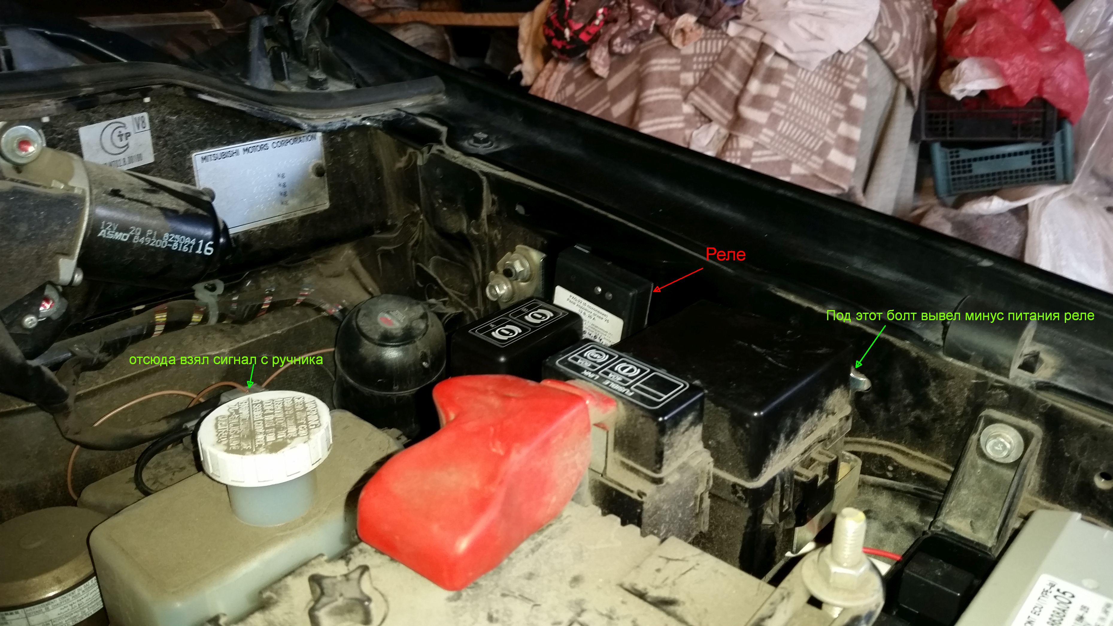

Реле закрепил на скотче на боковой стенке моторного отсека:
Сигнал ручника с желто-черного провода, идущего на бачек с тормозухой завел на 5 контакт реле
2 контакт реле (минус питания) взял с расположенного рядом с реле болта на кузове (отмечено стрелкой на фото)

Вот если кому то интересно, как я реализовал ДХО у себя

Pasha72Rus писал(а):Вот если кому то интересно, как я реализовал ДХО у себя
Фото поближе и с выключенными ДХО можно взглянуть?
