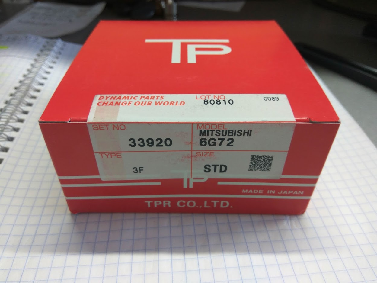

Всем доброго дня , ребята подскажите какие кольца брать , оригинальный номер MD301803 . ТР почему то дает два номера колец , не пойму в чем разница ? 33965std и 33920std

SELENGER писал(а): ТР почему то дает два номера колец
Обычно фирма-производитель меняет номера,к примеру,в связи с переносом производства и сменой поставщика; и/или повышением качества.
SELENGER писал(а): 33965std
- лидер продаж из заменителей в "Игзисте".

Неофит писал(а): - лидер продаж из заменителей в "Игзисте".
это я то же видел . НО , другой поставщик предложил другой аналог . Померяли , вроде они .
