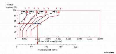

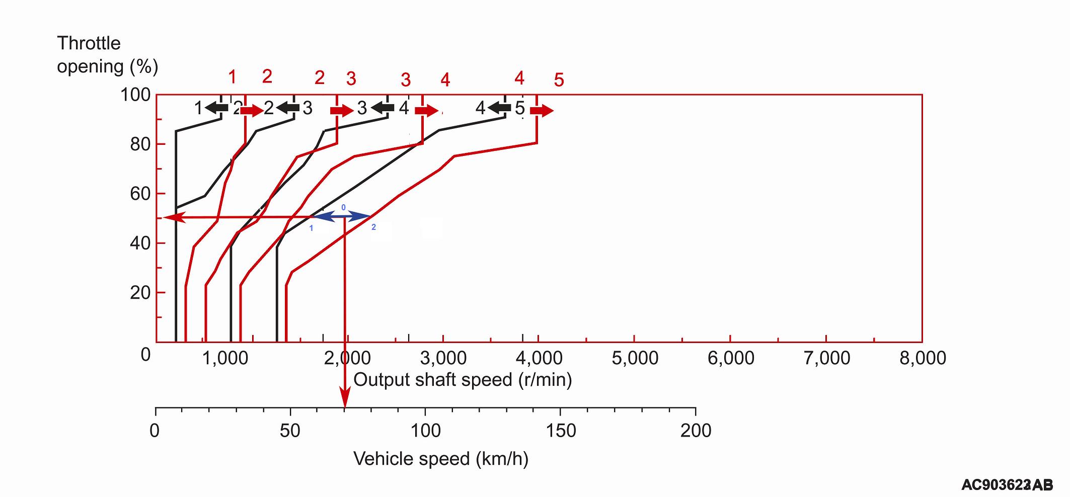

Кажется я нашел ответ почему вылетает на 2-ую передачу на перевалах....
На синем отрезке графика мы едем в перевал
Поясню на рисунке Красные линии - это переключения передач вверх, черные - вниз.
Едем по дороге например, к Семинскому перевалу. Скорость держим 100 км/ч, коробка в "D" сама выставила 5-ую передачу.
Пошел подъем, скорость падает и мы оказываемся в точке 0 на графике.
Педаль газа при этом нажата на 50%, скорость около 70, или выше.
Если педаль газа не увеличивать и не уменьшать, то если скорость возрастет, то мы окажемся в точке 2, если будет уменьшаться - то в точке 1.
В точке 1 произойдет переключение на 4-ую передачу, это будет примерно при скорости 55 км/ч. В точке 2 переключений не будет, т.к. мы и так на 5-ой передаче. Но до точки 1 реально на Семинском мы не доходим. Скорость не может так значительно упасть чтобы достичь точки №1. Педаль то нажата на 50% и сам перевал пологий - мощи двигателя хватает, вот и держим скорость 70 или около того на 5-ой передаче на автомате.
И вот что я нашел...
High Temperature Mode I
To avoid ATF overheating, the transaxle enters this shift mode when the ATF temperature reaches above 125° C (257° F) at vehicle speeds below 70 km/h (44 mph). Under these conditions, the transaxle will shift between 1st and 2nd gears only, not into 3rd gear. When the ATF temperature decreases to 110° C (230° F) and under, the transaxle returns to normal shift mode.
NOTE: On Eclipse models, the ATF temperature for entering High Temperature Mode I is 115° C (239° F). The transaxle returns to normal shift mode when the ATF temperature is 105° C (221° F) and under.
Там, на перевале, где нужно было бы ехать на 4-ой передаче, мы держим 5-ую - происходит дикий нагрев масла и коробка уходит в режим защиты от перегрева.
Но если скорость будет выше 70-ти - то ухода в режим защиты не будет - будет продолжать греться масло, пока не загорится лампочка.
PS. лампочка перегрева АКПП загорается только при 135 градусах..
PS.PS Ну не тупые ли?

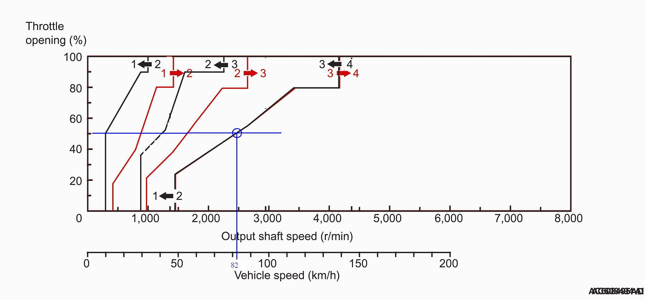

а вот тоже самое, но НМПС 3.2 литра 4АТ.
Ну идеальный же автомобиль!!!
Ему бы курсовую и был бы бестселлер и стал бы легендой...
