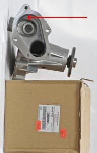

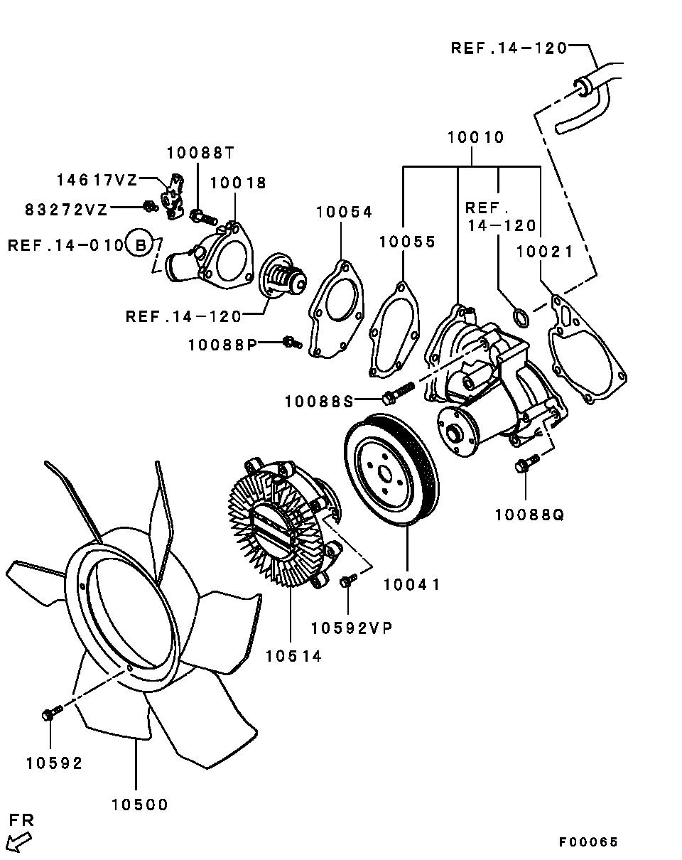

В общем понятно откуда там пробка....
Смотрите. Термостат вставляется в помпу, кстати становится понятным почему его нужно ставить горизонтально с его отливами - чтобы не перекрывал ток жидкости. Также понятно почему клапан должен быть в самом верху - там грот получается.
пока мысли такие - выгонять воздушную пробку нужно с максимальным дифферентом на нос или сильный крен на правую сторону. Возможно воздух выйдет и увлечется потоком жидкости.
Все осложняется тем, что помпа всасывает. Поэтому воздух не захватывается и держится в самом верху.
Можно наверное болт для спуска воздуха просверлить в этой помпе в нужном месте.
