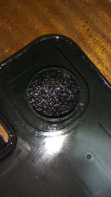

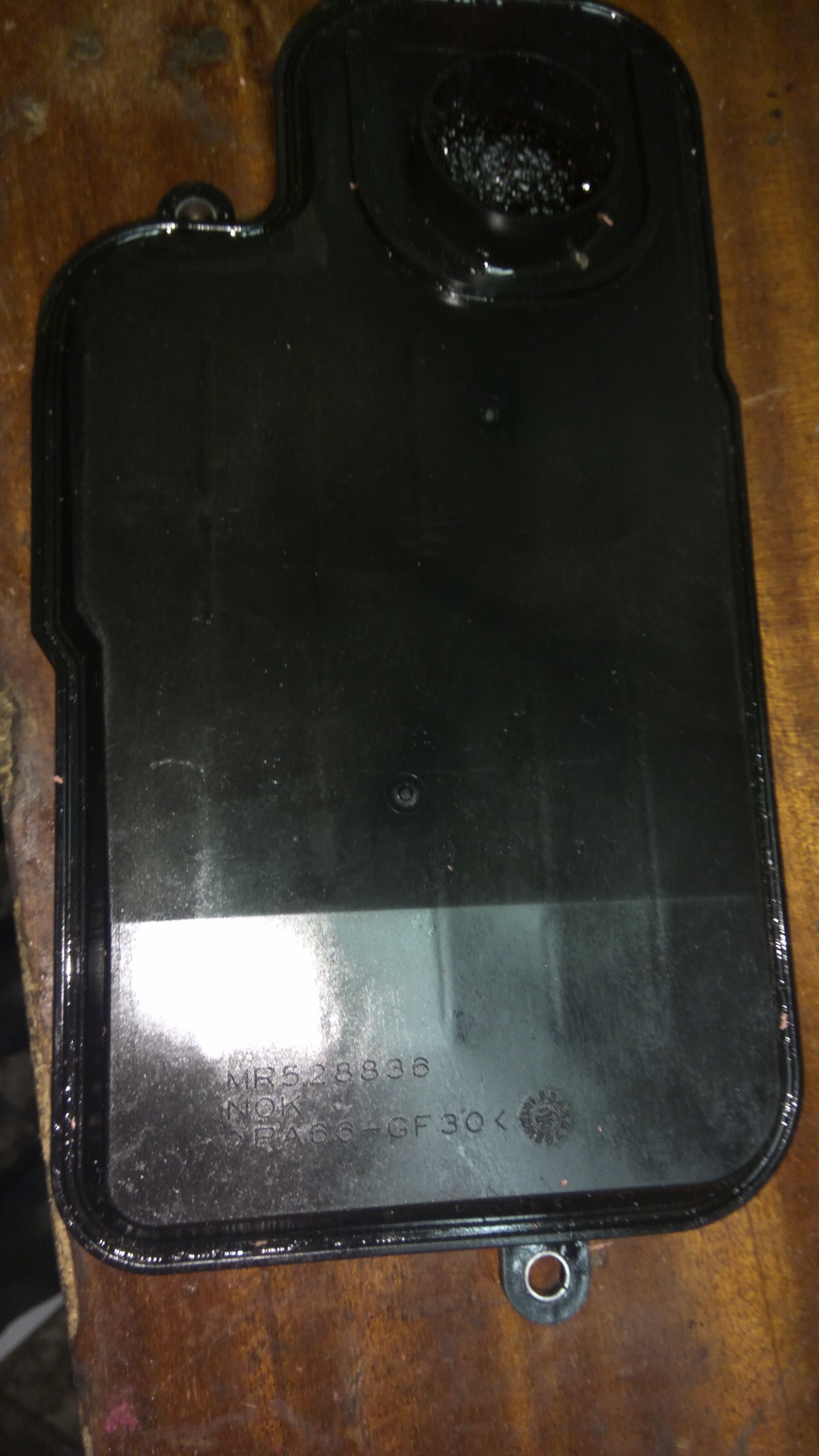

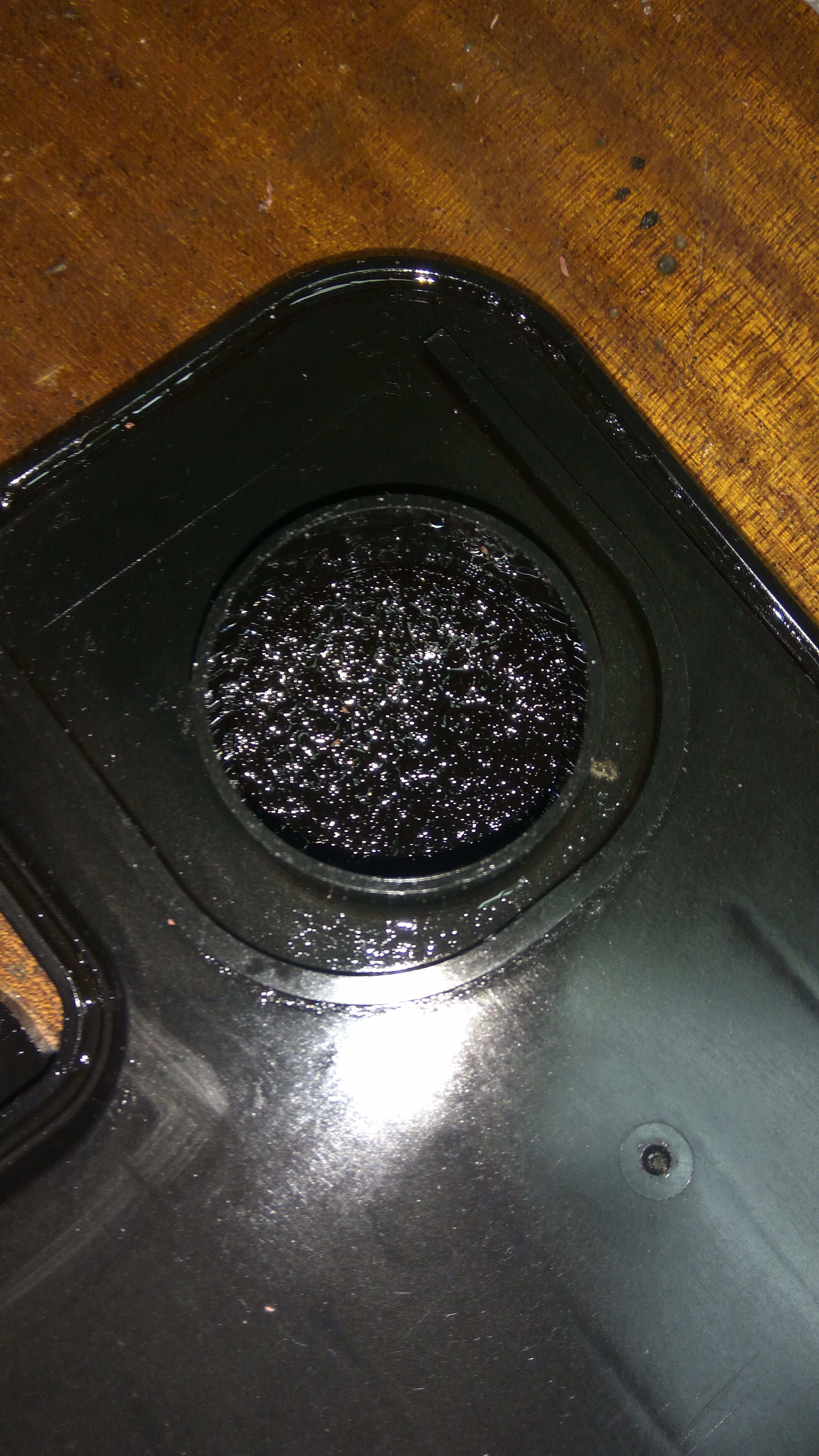

А что это за фильтр, не вижу соска заборника.Alexsad писал(а):Мне главное, чтобы глюк АКПП - пробуксовка на D в сильный мороз больше не повторялся. Надеюсь замена фильтра и смена масла решит эту проблему (фильтр был очень грязный)
Его уже меняли до этого?

Фильтр оригинальный. Он не менялся - следов очистки герметика с поддона не былоSNOOPER писал(а):А что это за фильтр, не вижу соска заборника.Alexsad писал(а):Мне главное, чтобы глюк АКПП - пробуксовка на D в сильный мороз больше не повторялся. Надеюсь замена фильтра и смена масла решит эту проблему (фильтр был очень грязный)

Ракурс съёмки такой, что невидно нормально заборника.

Я так понимаю, что он с другой стороны. Завтра схожу в гараж и сфоткаю. По нему тоже можно оценить степень загрязнения фильтра?SNOOPER писал(а):Ракурс съёмки такой, что невидно нормально заборника.

Re: Масло коробки передач, и раздаточной коробки.
Не надо.Alexsad писал(а):Я так понимаю, что он с другой стороны. Завтра схожу в гараж и сфоткаю. По нему тоже можно оценить степень загрязнения фильтра?SNOOPER писал(а):Ракурс съёмки такой, что невидно нормально заборника.
Не видно было на первом снимке.
Сейчас всё видно, даже маркировку родную.

Грязный фильтр мог быть причиной пробуксовки на драйве в морозы?SNOOPER писал(а):Не надо.Alexsad писал(а):Я так понимаю, что он с другой стороны. Завтра схожу в гараж и сфоткаю. По нему тоже можно оценить степень загрязнения фильтра?SNOOPER писал(а):Ракурс съёмки такой, что невидно нормально заборника.

Вполне.Alexsad писал(а):Грязный фильтр мог быть причиной пробуксовки на драйве в морозы?SNOOPER писал(а):Не надо.Alexsad писал(а): Я так понимаю, что он с другой стороны. Завтра схожу в гараж и сфоткаю. По нему тоже можно оценить степень загрязнения фильтра?
