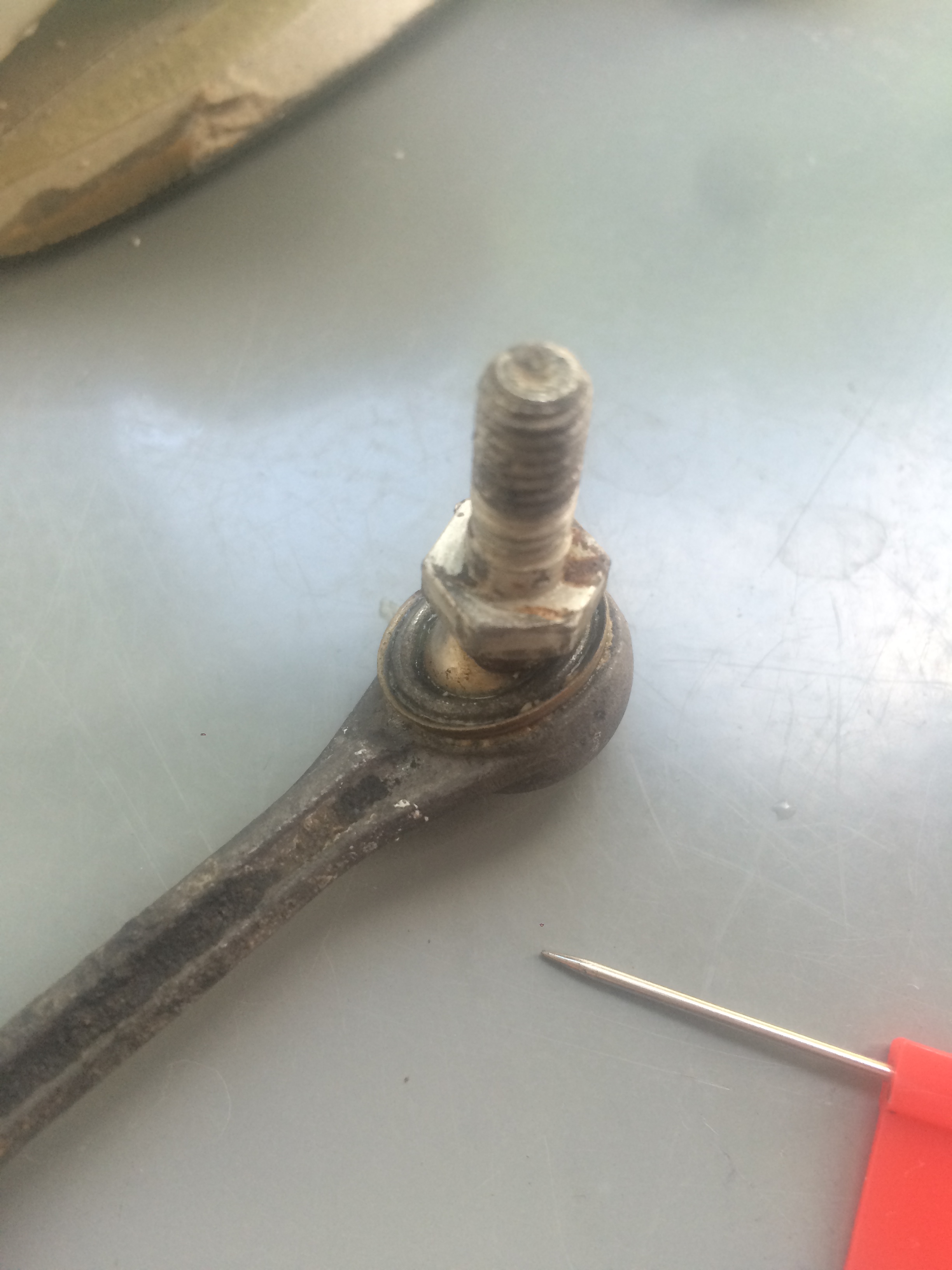

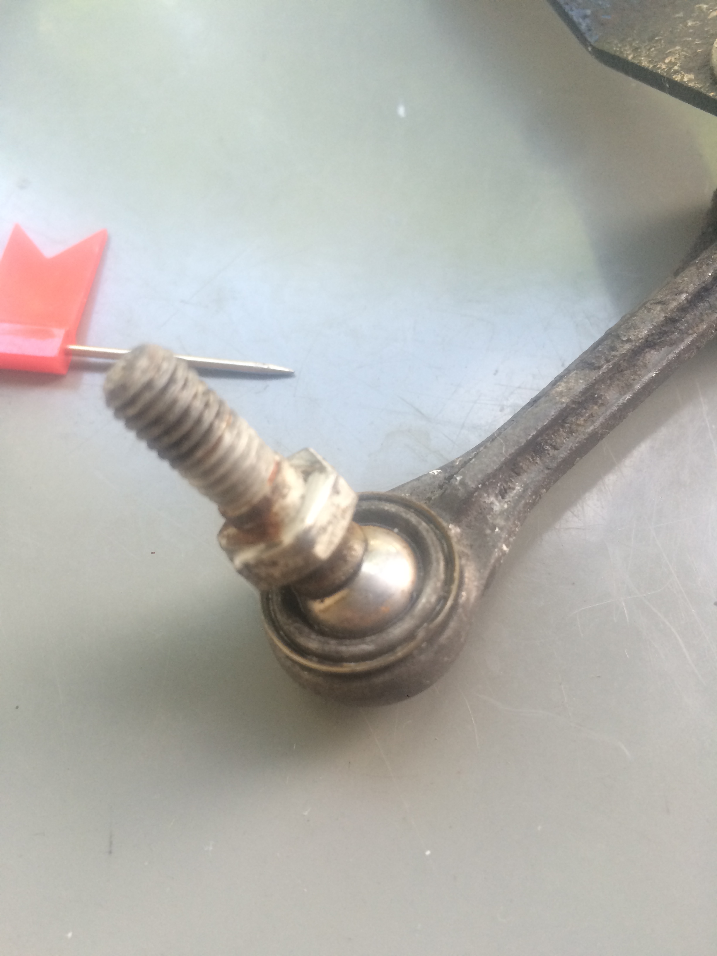

Тяга с одной стороны закисла в шарнире, и не "играет" на кочках.
Залил WD-40 под пыльник, полоскаю уже 3 дня. Результат пока никакой.[/quote]
Я в керосине почти 3 недели отмачивал. Результат никакой. Тягу сломам пытаясь разработать шарнир.

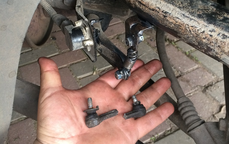

Один в один картина у меня, так же поломало.Net_bucho писал(а):При попытки открутить часть уголка, сломался болт который его крепит, фото прилагаю.
Теперь часть болта внутри осталось. Уголок успешно заварили, но как теперь его крепить обратно не понятно.
Вижу 2 варианта.
1) Высверливать болт и нарезать новую резьбу
2) Приварить уголок сваркой

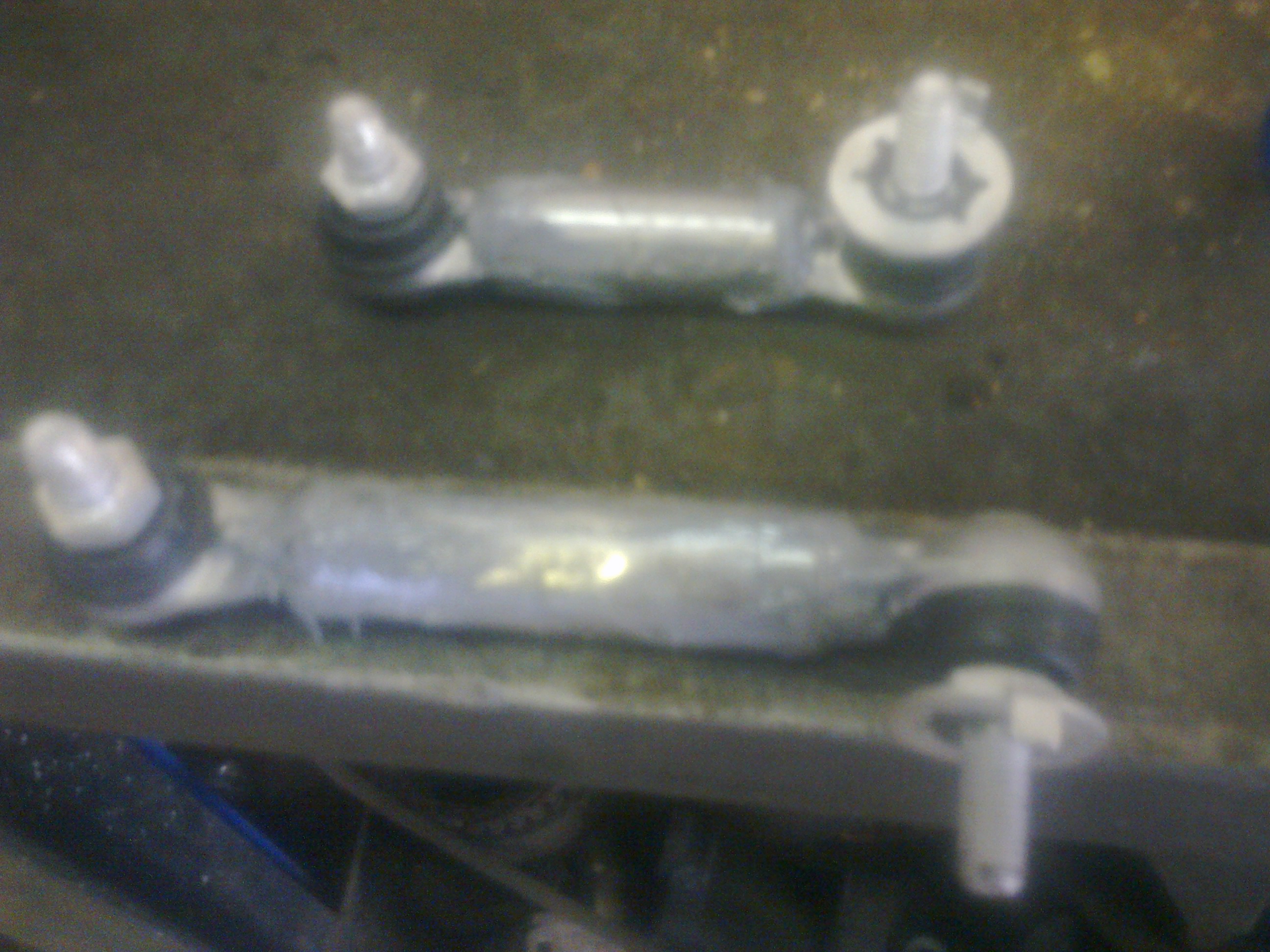

Заказывали Дорман, получили, поставили. Оба датчика в комплекте с тягами-около 6000 руб. Шли около месяца. Работа-по дружески.
Тяги: цельные, четырёхрёберные. Сделали, как здесь говорили: разрезали-отрезали лишнее-запрессовали в трубку. Делали впервые. Фото отвратные, но всё-равно выкладываю.

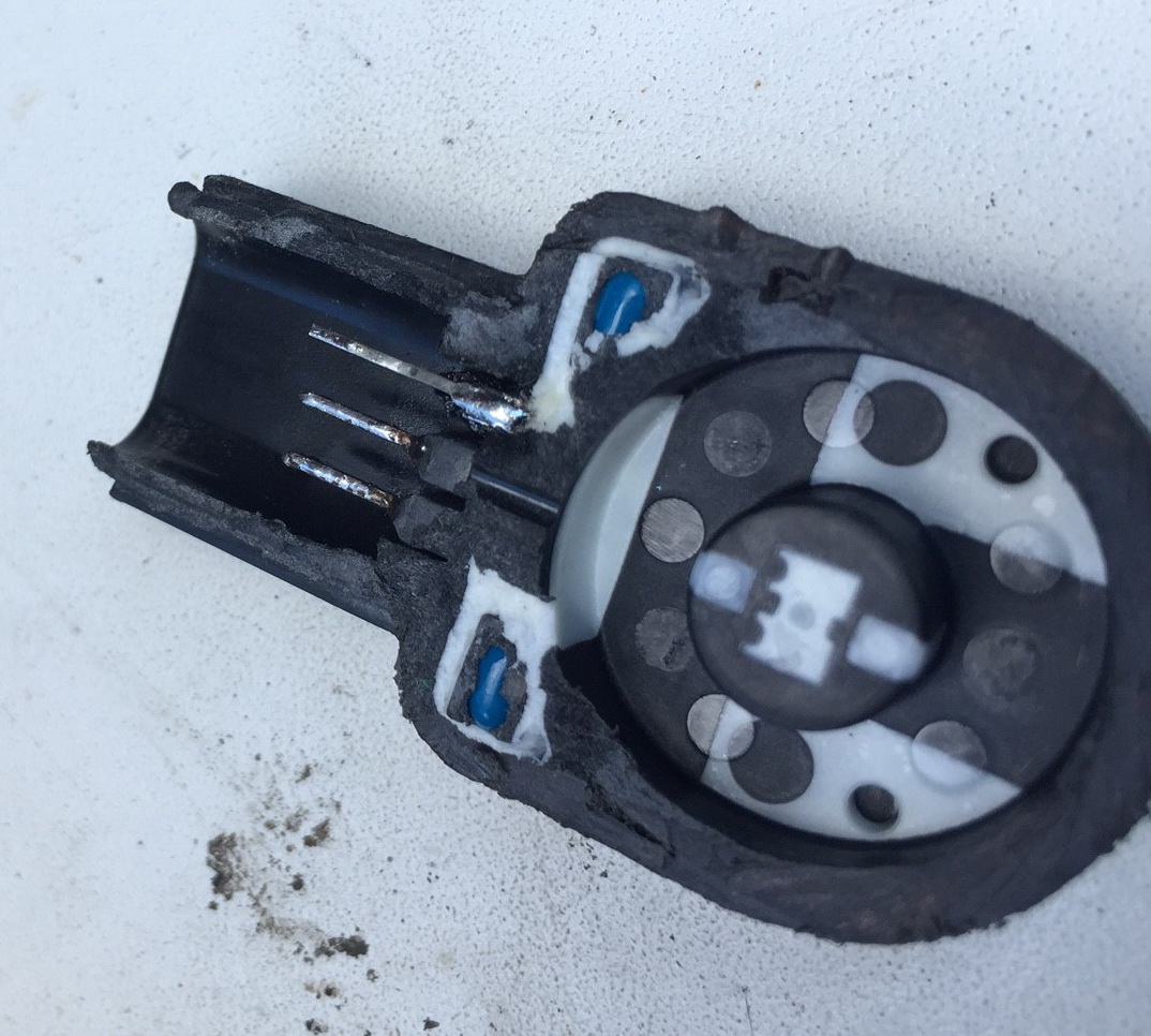

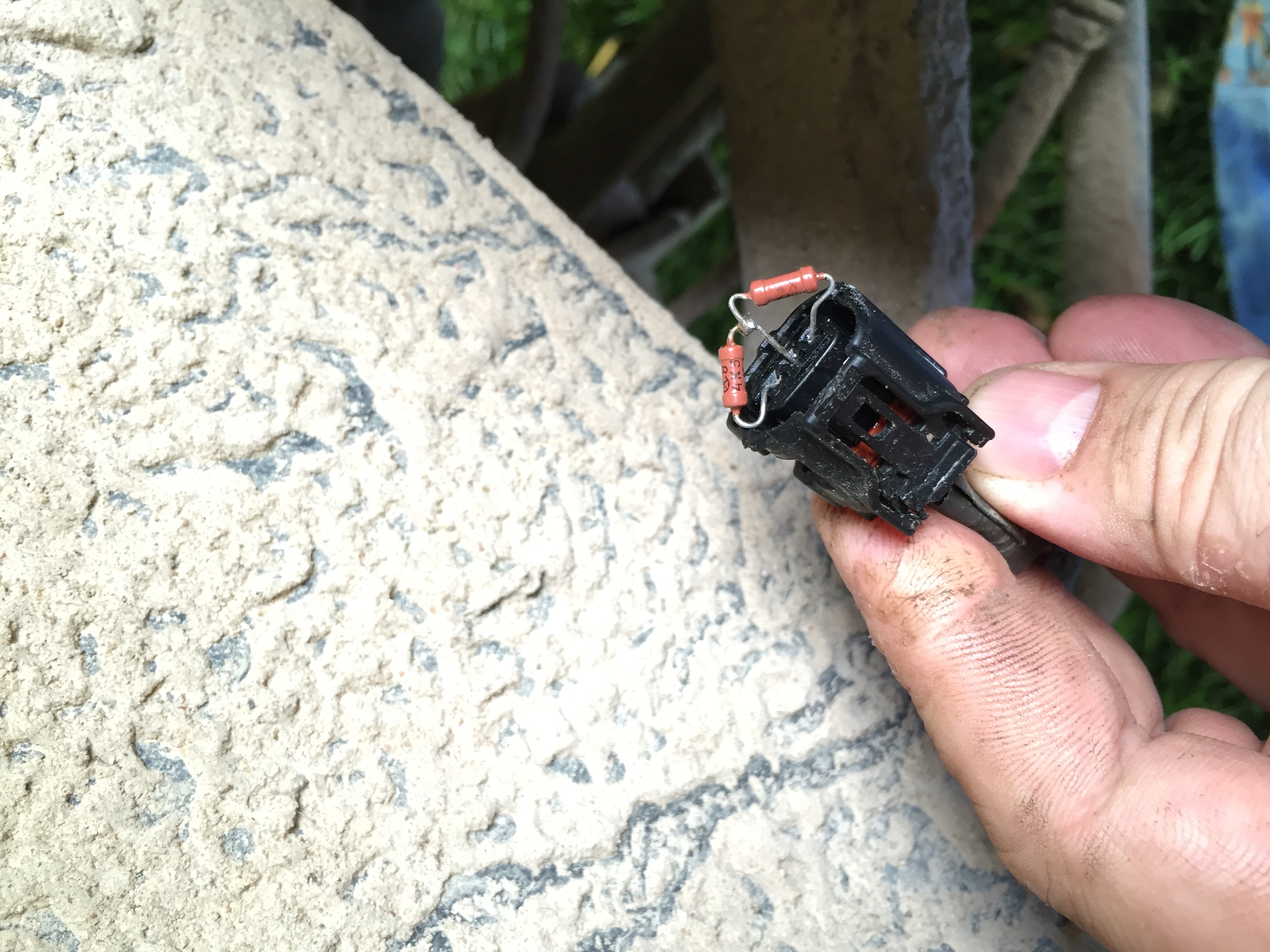

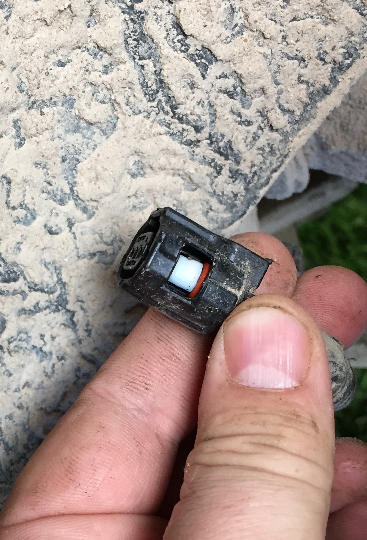

Re: тяга датчика положения кузова (задний)

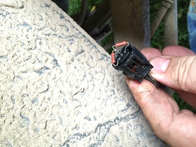

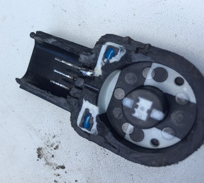

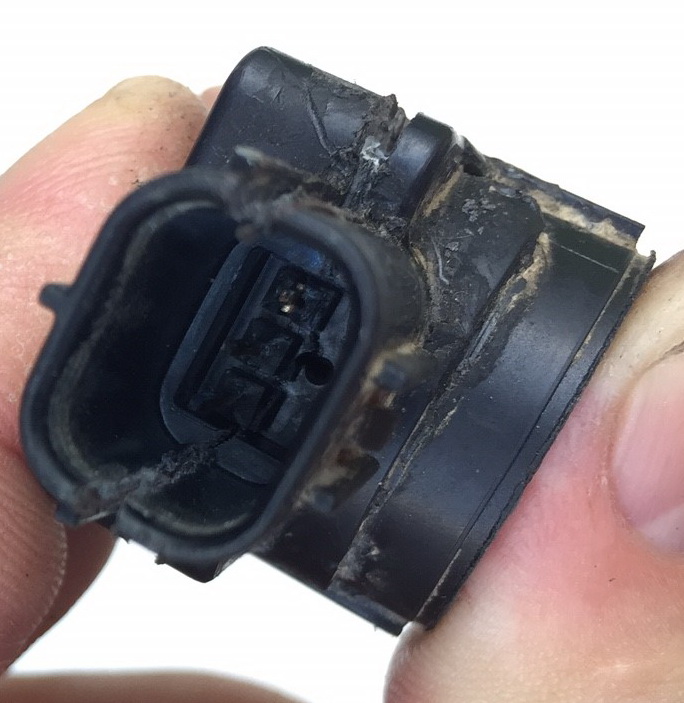

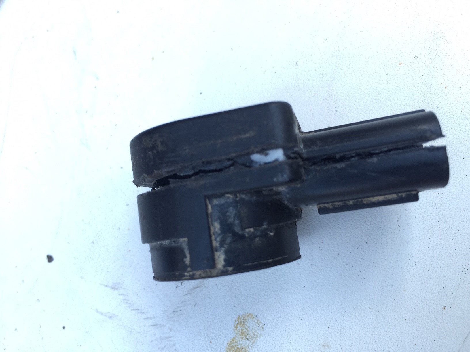

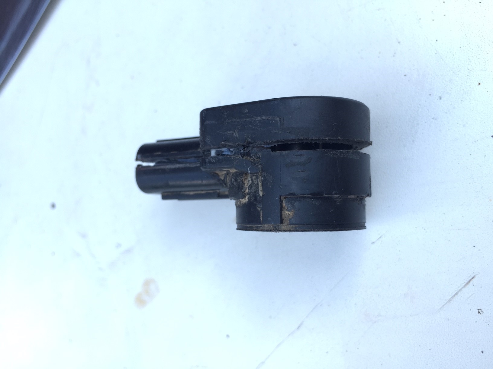

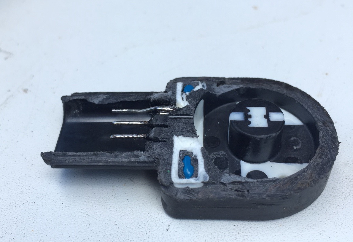

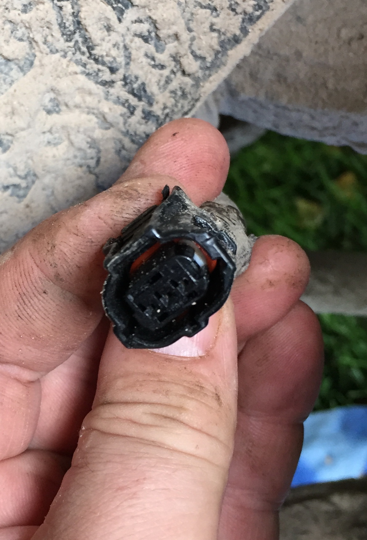

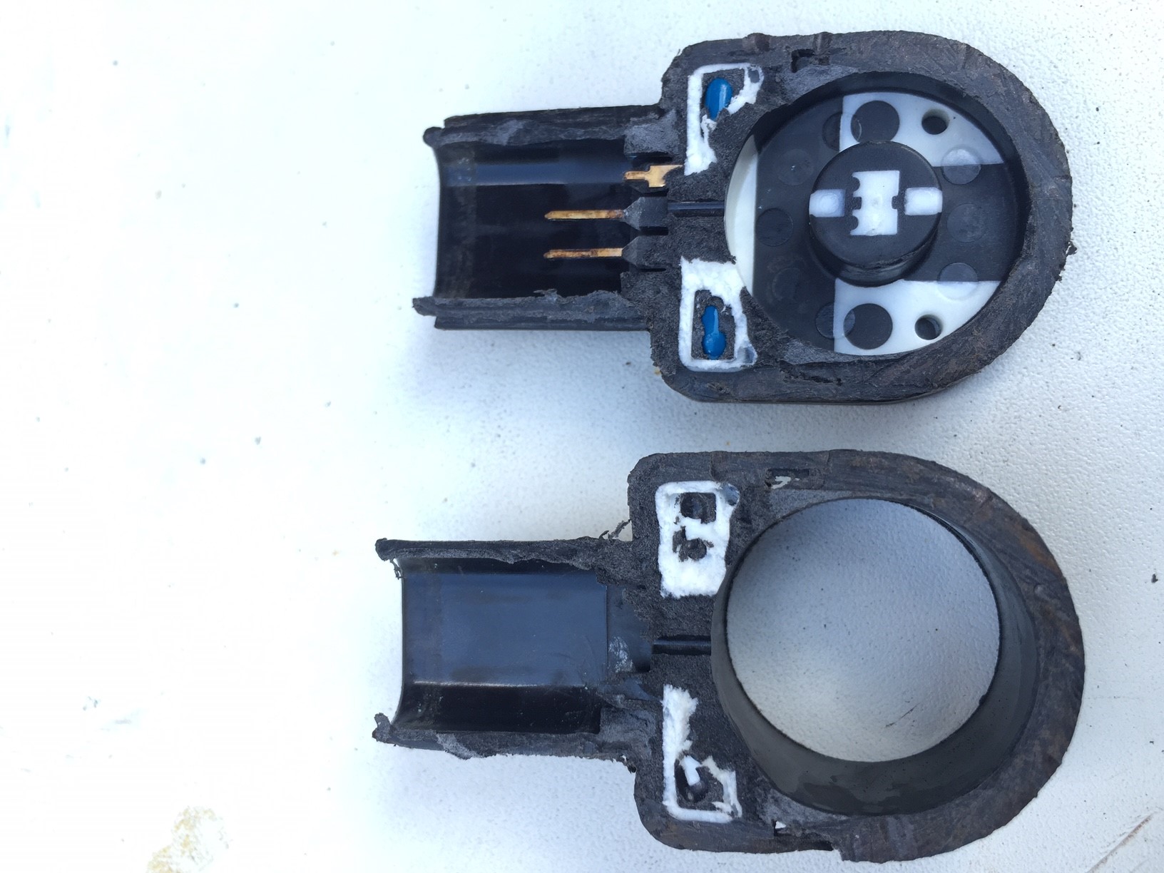

Привет всем!
Тоже получил данную гранату в свой борт.
Симптомы: заклинило шарнир тяки, лопнул уголок, загорелась лампочка корректора фар.
Уголок сварил, шарнир разработал, пива выпил, но итог: лампочка не погасла и фары светят вниз.
Решил разбираться до конца, снял датчик с кронштейном и увидел, что отгнил нижний провод датчика.
Для начала начал вычищать разъем проводки, для чего разобрал его: сначала снимаете центральную черную крышку с дырками для контактов,
потом сбоку вытаскиваете белый фиксатор,
тянете провод наружу сзади разъема и выходит на свет контакт. Контакты следует вытаскивать по одному либо запомнить их расположение.
Вычистил остатки ноги, собрал взад разъем, смазав его первой попашейся смазывающей хренью из баллончика.
Взялся за датчик.
Сделал надпилы, главное не глубже 3мм, вставил плоскую отвертку и по периметру на излом крутил, пока не услышал хрусть!. Итак несколько раз.
Получил две половинки. Нам дуракам повезло и увидели остаток ноги, быстро нашли радиодеталь с похожей ногой и припаяли, как великие зодчие. Собрали обратно все с помощью эпоксидки, дали высохнуть.
Но все эти танцы оказались бессмысленными-датчик сдох.
Ну мы люди творческие, воспользовались советом форумчан, сбацали обманку из резисторов. Не забудьте хорошо заизолировать от внешней среды любым доступным способом и зафиксировать разъем. Свет выровнялся, видно хорошо.
Потом куплю датчик, а сейчас и так не плохо светит.
Вопрос: "Почему отгнила нога?"
Ответ: т.к. разъем разборный, влага потихоньку пробралась с задней части разъема по проводу, хоть там и есть резиновое уплотнение.
Для профилактики рекомендую всем запшикивать этот разъем со стороны входящих в него проводов, предварительно очистив, смазкой типа медной из баллончика, например.
Либо любой другой, хорошо держащейся на поверхности деталей и не смывающейся в первой луже.
Сильно не судите, может кому пригодятся фотки и опыт.
Делал все без снятия колеса и лёжа под машиной на травке, благо лифт позволяет.
Взялся за датчик.
Датчик такой же. На тягах этого датчика написано Made in Japan, Aisin, Toyota.
У меня тоже горела ошибка на панели. Я сначала вычислил неисправный датчик заменой на сопротивление, при этом ошибка пропала (оказался задний, тяга была исправной). После чего заказал датчик.
Ось в датчике вращается по кругу. На оси датчика, куда одевается пластина от тяги, есть прямоугольник. Я снял пластину, перевернул рукой ось и фары начали реагировать на вращение оси. Как то так.
