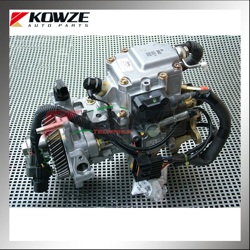

Походу китай начел делат наши ТНВД если не ошибаюсь если так то качество вопрос и как на него не попасть вот гуглел и случайна наткнулся
http://russian.alibaba.com/product-gs/f ... g_selected
Краткие сведения
Автомобиль делает: костями pajero v68 v78 4m41NO OE.: me190711 me204338
Место происхождения: Китай (материк)
Фирменное наименование: kowzeНомер Модели: me190711 me204338
Цена штукарь буксов
Я в шоке может это к добру
Может ошибаюсь
Краткие сведения
Цена штукарь буксов
Может ошибаюсь

Если это сделано на заводе под надлежащим контролем, то будет ходить!!!!
Но это ОГРОМНЫЙ удар по тем, кто занимается ремонтом и востановлением этих ТНВД......

Зато какой подарок для всех владельцев, т.к. штуку баксов за новый тнвд сможет выложить всякий, кто наскреб на покупку самого авто.

+1evilghost писал(а):Зато какой подарок для всех владельцев, т.к. штуку баксов за новый тнвд сможет выложить всякий, кто наскреб на покупку самого авто.

И много ли китайщины-аналогов кто нибудь встречал качественной? имхо: сомневаюсь...

Вот и я дымаю что нам алибаба предлогает если качество не на уровне то варианты могут быть следующими береш машинку б/у а старый хозяин после убитого тнвд воткнул китайский оналог ты месяц два откатал и китайский тнвд на помойку потому что вопрос с его ремонтом станет или отдаш свой на ремонт а тебе в твой корпус его начинку впихнут. Или еше хуже китайский будут продовать как оригенал. Интересно в китае салярка какая если гавенная то может учли износ плужирной пары и насоса подкачки и зделали с запасом прочности. Я если что та с тнвд случится думаю можно рискнуть такой взять как запаску а там глядишь и отпадет о пакупки оригенала. Но если эти насосы 100 тысяч бегать будут то цена оправдана.
Это сугубо мое мнение.

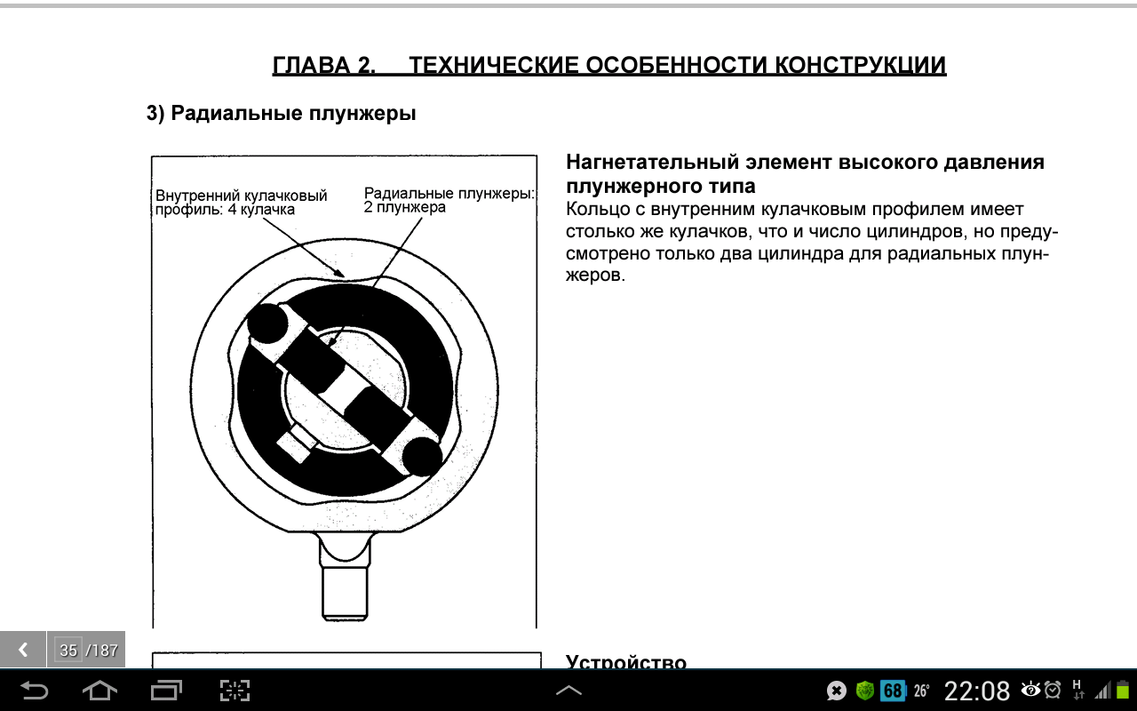

Расскажите где в нашем ТНВД плунжерная пара?

А что там

Я чесно говоря в ступор пал но вот согласно мануала два плунжера может я не прав поправте

очень много тут рассказывал про потроха Дизельмен,который их знает и ремонтит...И как я запомнил у нас плунжер роторного типа.А вот как оно в картинках и тем более в живую выглядит к сожалению ноль.Я думаю человек не откажет,если ему в личку постучаться с просветительской целью,кого уж очень интересует что там внутри и как.....
А по теме,100 000 км китаеза думаю не вывезет...тут встречал случаи,что оригиналы начиная от 150 000 км пробега шли в ремонт....
