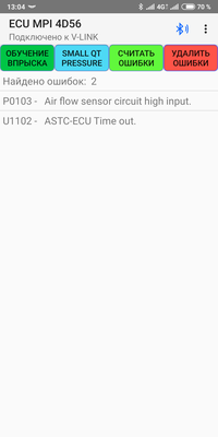

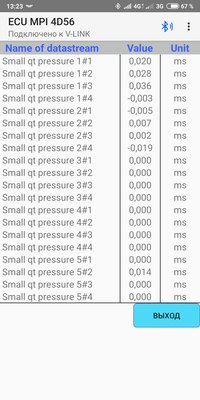

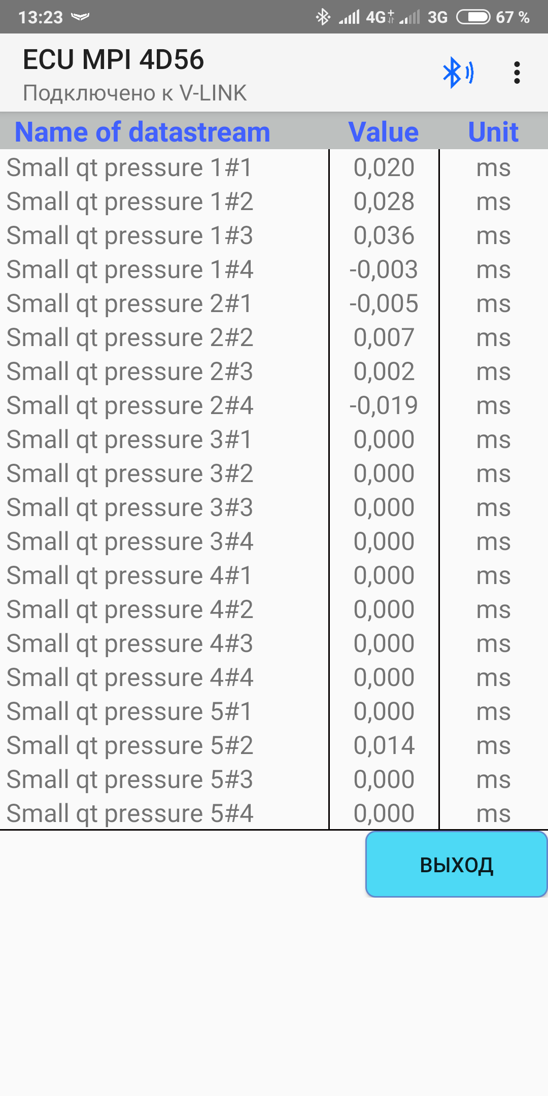

Продолжение балета. Выкатал первый замес ЛАВРа, провел обучение малого впрыска. Четвертая форсунка немного в минусе, скрин во вложении.
В плане вибрации ничего не поменялось, как трясло так и трясет на светофорах.

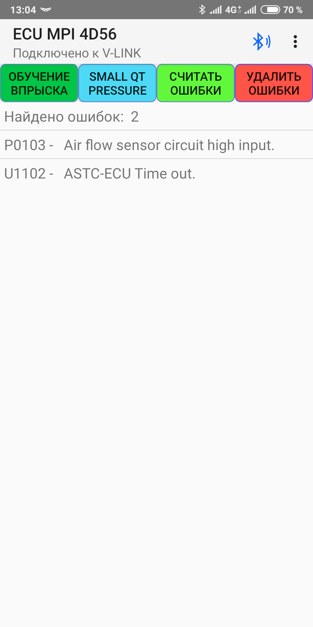

И самое интересное, NMPS diag показал ошибку P0103 air flow sensor circut high input. Но чек на панели не загорелся. Ошибку потёр, наблюдаю.
Завтра освободится бокс, попробую поменять топливный фильтр и посмотреть на ДМРВ и его разъем...
Вопрос, у нас его можно мыть?
Upd: вывел показания расхода воздуха на мультик и офигел... На хх расход прыгает от 75 до 98 кг-ч... Я так понимаю это не нормально?

75-98 это много. у меня вокруг 50 вертится, 49-63
датчик мыть можно специальной жижей, спиртом, или чем рискнешь.
Сообщения: 57504
Поблагодарили: 4805 раз
Re: Помогите информацией новичку! "вопрос-ответ"-III
Выведите в нормальных единицах.
Должно быть 275 - 475 mg/cyl на ХХ

lesnik5000 писал(а):75-98 это много. у меня вокруг 50 вертится, 49-63
Помыл, стало 45-60, так-же плавает постоянно. Но на поведение машины не повлияло...
SNOOPER писал(а):Выведите в нормальных единицах.
К сожалению, нечем. На данный момент в распоряжении только elm-ка с torque и мультитроникс, оба выводят в каких-то левых единицах. Launch easydiag 2 благополучно перестал работать после очередного обновления. Молодцы китайцы, 100 уe коту под хвост.
Mut'а в моей деревне нет.
В общем поменял сегодня топливный фильтр. Предыдущий прошел 6 тысяч км и визуалтно идеально чистый. Поменял воздушный фильтр и помыл ДМРВ.
Но пока всё без результатов, после выезда из теплого гаража двигатель работал ровно, после часовой стоянки на улице понять начало колотить...

Orione писал(а): Но пока всё без результатов, после выезда из теплого гаража двигатель работал ровно, после часовой стоянки на улице понять начало колотить...
А соляра точно не мерзнет?

SNOOPER писал(а): А соляра точно не мерзнет?
Налейте в бутылку.
Пошел сейчас посмотрел соляру, слитую из фильтра при замене. Стоит в том-же гараже, что и машина. Машин показывает температуру -10с. Чистая, как слеза, парафина нет вообще.
Да и ведет себя двигатель в этом плане примерно одинаково всю эту зиму на всех заправках от Челябинска до Кокшетау.
Да и X5 на n57 на этом-же топливе с этой-же заправки работает идеально ровно. Стоит кстати в том-же гараже.

Orione
А сейчас есть 103-я ошибка?
