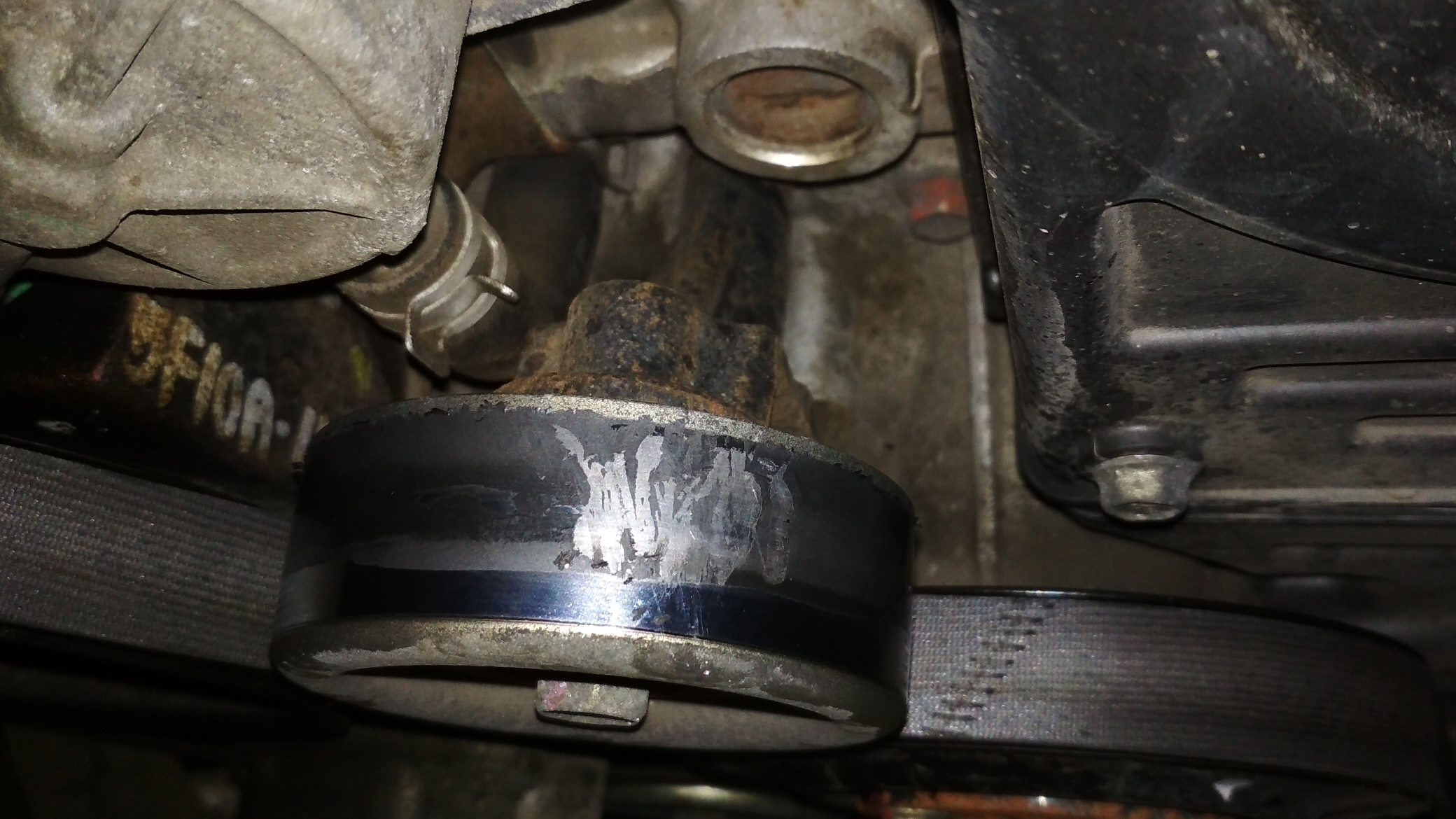

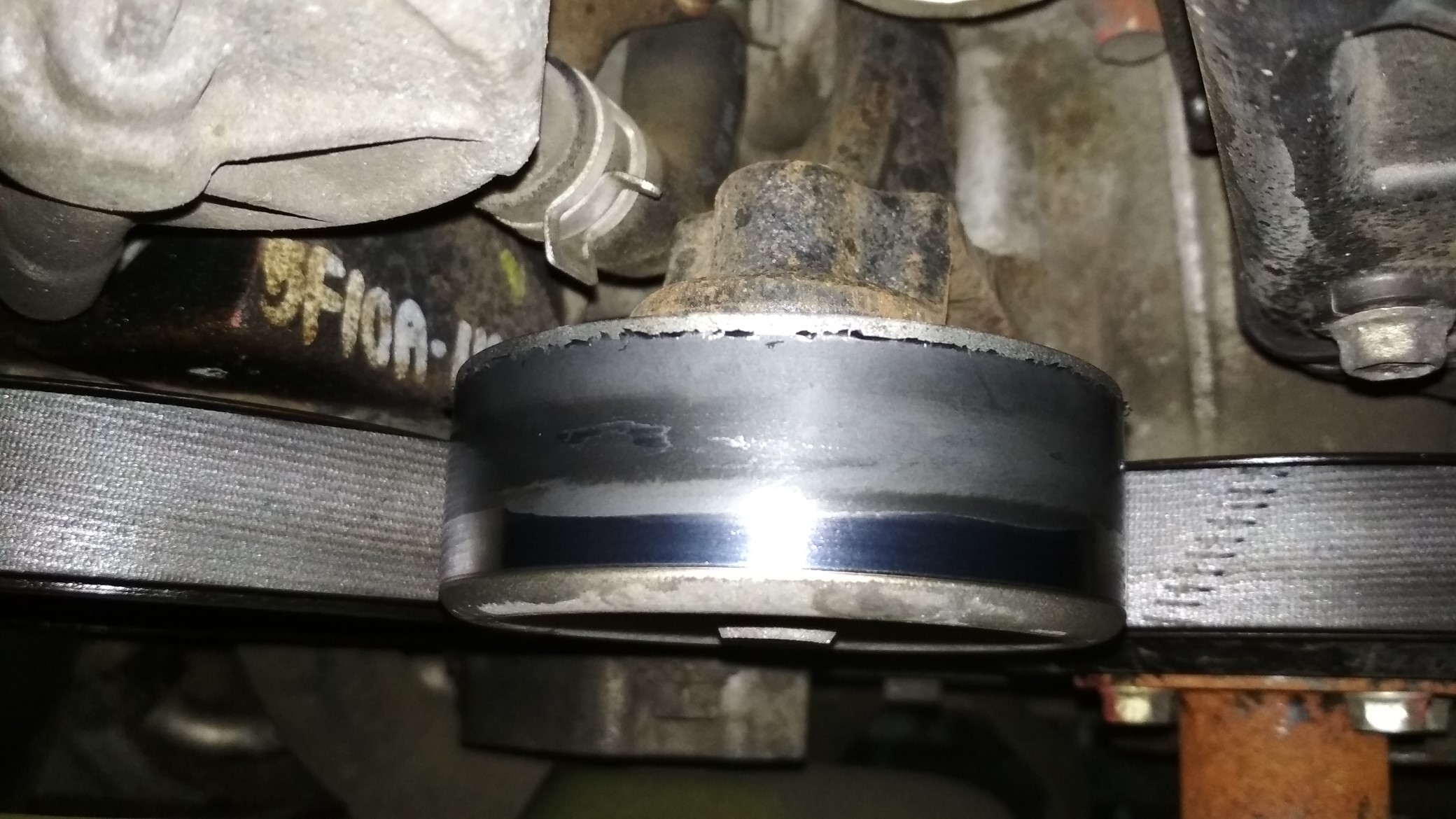

Доброго времени суток! В связи с тем, что авто приобрел не давно, а соответственно прислушиваюсь и присматриваюсь появился ряд вопросов. Не люблю когда что то неисправно, а самостоятельно пока с данным авто разобраться не получается, как обычно не хватает времени и опыта (НМПС; 4D56; 2,5; АКПП; 2015 гв).
Помогите разобраться! Интересует с чем это связано? На сколько критично? Что делать?
- Вложения
Последний раз редактировалось kav946 11 янв 2019, 14:30, всего редактировалось 1 раз.

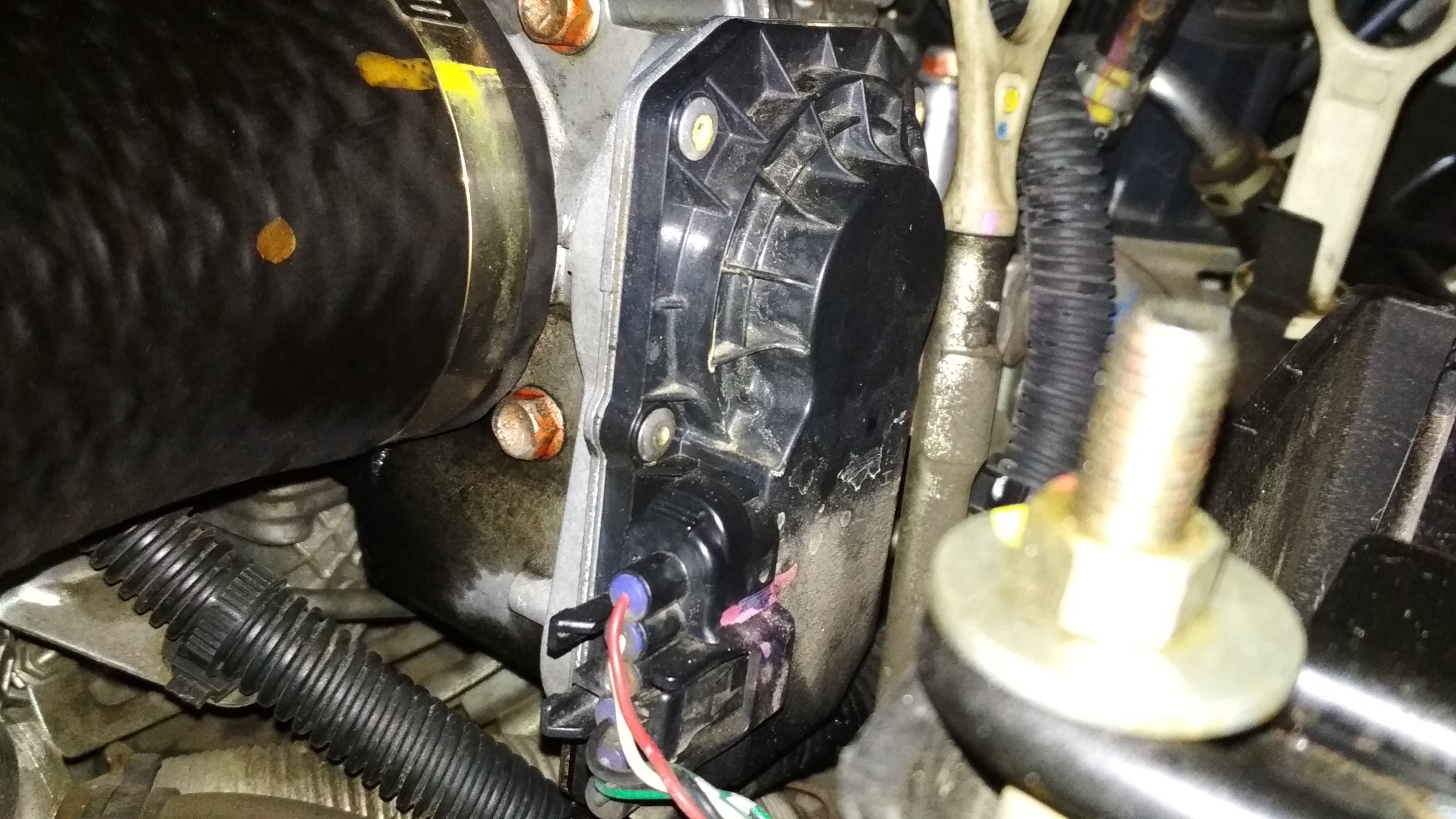

Re: Помогите информацией новичку! "вопрос-ответ"-III
Еще один вопрос. Во время прогрева двигателя по истечении времени, машина держит обороты около 1200, печка стоит в режиме "авто", если выключаю печку обороты падают на отметку 800. После полного прогрева все нормально. Может печка так влиять на обороты без кондиционера?
Это таки нормально!kav946 писал(а):Еще один вопрос. Во время прогрева двигателя по истечении времени, машина держит обороты около 1200, печка стоит в режиме "авто", если выключаю печку обороты падают на отметку 800. После полного прогрева все нормально. Может печка так влиять на обороты без кондиционера?
