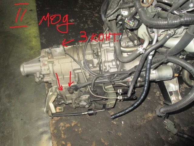

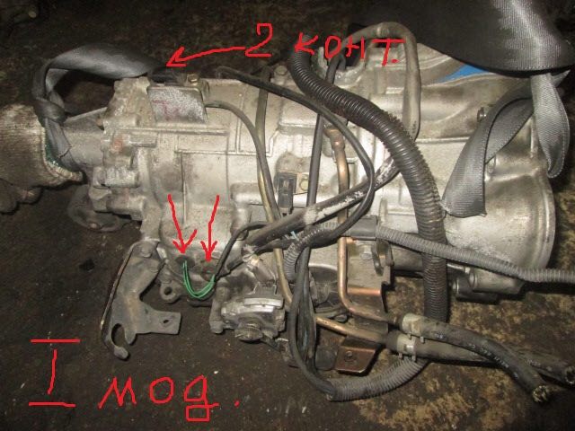

Добрый день формчане еще раз обращаюсь за помощью по АКПП для Миника вопрос вот в чем у меня Миник Pajero Mini - комплектация MRGF DUKE (Turbo), 4FA/T номер кузова H58A-0123638 год 2000 4wd нашел коробку по маркировке V4A12-1-CGS,R4A12-1-CMS отправил запрос а они мне в ответ прислали два фото с разным количеством контактов на акпп на одной модификации 2 на другой три подскажите плизз какой же все таки на моем минике может кто в курсе как определить по имеющимся данным?

вот фото модификаций

Zavalchuk писал(а):нашел коробку по маркировке V4A12-1-CGS,R4A12-1-CMS отправил запрос а они мне в ответ прислали два фото ..
Все правильно V4A12-1-CGS и R4A12-1-CMS это две разные коробки, R4 ставили на 2ВД.
