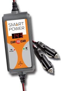

Вот что за фигня сейчас в Москве творится? Вроде и не сильные морозы, я пока меньше -31 на градуснике не видел, ветер есть, но он на железо влиять не должен, как я понимаю. Вышел к своему H58A забрать аккумулятор на зарядку перед понедельником - капот не открывается, подергал ручку и "проскочил" тросик. Осколков пластмассы не заметил, есть надежда, что можно просто на место поставить. Зашел с пассажирской стороны достать WD-40 (она под левым сиденьем была), дверь примерзла, дернул чуть посильнее (абсолютно без фанатизма после тросика) и ручка развалилась на 3 части. В общем, пока хотя бы -10 не будет, к машине не подойду.
Вопрос такой, а что со всем этим делать? Капот не открыть без сервиса, то есть аккумулятор не достать. Думаю соорудить приблуду для зарядки через прикуриватель, но немного стремно. Большой ток через прикуриватель всяко пускать не буду, есть возможность ограничить 1 ампером (долго) или 4 амперами ( а это следить придется) Есть у кого опыт оживления аккумулятора для заводки через прикуриватель? Особенно на Северах?
Аккумулятор дней 10 стоял на сигналке, лампочки горят уверенно, но сигналка уже двери не закрывает

А чего стрёмно-то, у прикуривателя предохранитель вроде на 15А.mbx2000 писал(а):..Думаю соорудить приблуду для зарядки через прикуриватель, но немного стремно. Большой ток через прикуриватель всяко пускать не буду, есть возможность ограничить 1 ампером (долго) или 4 амперами ( а это следить придется) ..

А чтобы не загорелось. Случись что - и капот не открыть
Ладно, потом отпишусь, чем кончилось

Колхозить не стал, купил готовый зарядник по схеме "прикуриватель"-"прикуриватель". Подзарядил от другой машины (хватило 10 минут) и завелся сразу. Кинул в багажник, ибо вещь полезная - длина проводов 6 метров.mbx2000 писал(а):А чтобы не загорелось. Случись что - и капот не открытьЛадно, потом отпишусь, чем кончилось
