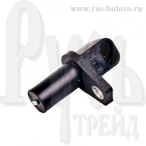

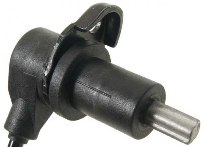

Оторвался провод от датчика АБС заднего левого, вырвало изнутри, оригинал почти 10 килорублей, чтот дороговате за примитивную конструкцию, мож кто аналоги какие знает, нид хелп.
drozd272
Сообщения: 4813
Мой автомобиль(и):: МПС 2014
Откуда: Новосибирск
Откуда: РФ
Благодарил (а): 48 раз
Поблагодарили: 265 раз
Re: Помогите информацией новичку! "вопрос-ответ"
Сообщение drozd272 »
Есть варианты от шеврале авео и от ваз 2110 подходит датчик положения коленвала,но нужно дорабатывать кое что самому,там не особо сложно.Сам понимаешь разница какая будет,раз в 10 дешевле.
sie82
Сообщения: 87
Зарегистрирован: 28 май 2013, 06:24
Двигатель:: 6B31
Откуда: Рашка
Сообщение sie82 »
drozd272 писал(а):Есть варианты от шеврале авео и от ваз 2110 подходит датчик положения коленвала,но нужно дорабатывать кое что самому,там не особо сложно.Сам понимаешь разница какая будет,раз в 10 дешевле.
А поподробнее, что дорабатывать, у митсубиси он коротенький, а вазовский и авео длинный, ниже фото авеовского с вазовским и моего.
Датчик 4670A599
Датчик 4670A599
Авео
Авео
Ваз
Ваз
drozd272
Сообщения: 4813
Откуда: Новосибирск
Откуда: РФ
Нужен датчик положения коленвала для ВАЗ (ДПКВ-2110) 2110-3847010 и разъем.
Обтачиваем..фото и Когда «убирал» лишние миллиметры - оставил «невыбранными» 6 мм от основания, в эту «юбку» и уперся датчик, а под болт поставил 5 мм шайбу притянул, все встало как надо, зазор до зубьев ступицы - где-то около 0.8 мм.Удачи в установке.
Вариант 2
На базаре подобрал передние датчики от Шевролет Авео диаметр 18 мм. Убрал их металлические крепления. Со старых срезал крепления и просверлил отверстия 18 мм. Вставил датчики, отверстия для крепления должны быть напротив отвода провода. проклеил клеевым пистолетом. спаял провода от старых датчиков, заизолировал пистолетом и изолентой. Поставил, проехал 500 метров все ошибки погасли и все заработало. Цена разнится в 9 раз.
