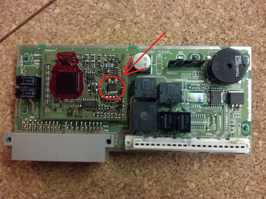

Товарищи, раз уж тема тут о диодах, может быть поможет мне кто нибудь.
Менял я лампочки на диоды, в зеркалах которые (подсвечивают зону порогов) дак вот, пережал провода, замкнул короче. После этого диоды (можно вставить лампу - тоже самое) стали гореть в треть накала, напряжение держится около 2.5 В. Может быть у кого то такое было?
Знакомый с аналогичной проблемой менял транзистор выделенный красным, по схеме вроде он выгорает первым, но не факт т.к не помогло....

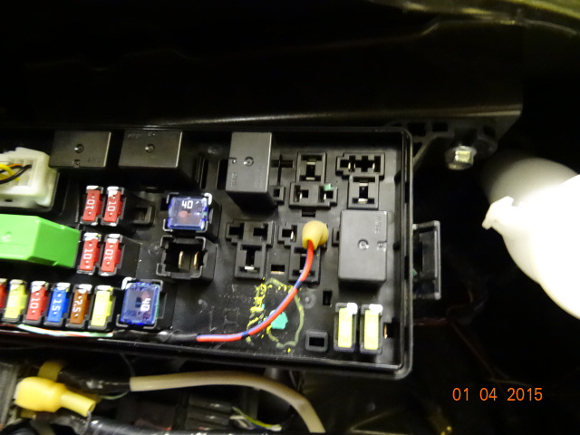

Так же, думаю можно найти желаемый плюс "зажигания" в коробке предохранителей, думаю они у нас схожи. Я по крайней мере нашел его именно там, методом тыка, в пустом гнезде. Очень удобно и доступно. Искать лучше тестером, или тем же светодиодом, подключив один конец к массе (минусу) а вторым тыкать в гнёзда в поисках когда загорится светодиод в положении ключа "зажигение", и будет пропадать во всех других положениях ключа. Только вот найдя этот желаемый плюс, лучьше не подключатся к нему напрямую, дабы небыло в дальнейшем проблем, а запитать от него любую четырёхконтактную релюшку, а уже от неё, через АКБ, запитать и желаемое.
Реле подключить очень просто:
Вначале методам тыка перебирая парами, подключаем 12в, пока при очередном тыке, релюшка не начнёт щелкать (при подаче и отключении питания). Эти два контакта, катушки управления реле и нужно подключать, один к массе, другой к найденному гнезду "зажигания", каким именно концом и куда, без разницы. Оставшиеся два незадействованных контакта реле, есть два размыкателя, и работают как контакты обычного выключателя, только замыкаться они будут при положении ключа "зажигание". Включайте эти контакты в разрыв питающей цепи вашей нагрузки, и всё. В данном случае, плюс для нагрузки (ДХО), взять лучше непосредственно с АКБ, через установленный непосредственно там же, предохранитель.

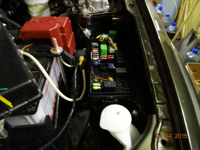

Пошел путем, проторенным для нас ув. Svetliy. Все получилось, работает, все поворотники мигают со штатной частотой. Поскольку не имею отточенных и выверенных навыков для снятия блока ETACS (накладки и проч. пластиковые детали из под руля в позе позднего раскаяния с фонарем на лбу...).
В свое время известный Ежик сватал мне толкового электрика, теперь вспомнил его, и он взялся мне помочь. Наказал прикупить сопротивления мощностью по 5 ватт. Поскольку деталь копеечная, купил разных номиналов по паре штук (2-6 ом). Вся последующая работа заняла час времени. Кроме мудренного для меня извлечения голубой коробочки, было испытание поставленного резистора на нагрев... Машинка мигала аварийкой, пока выкурили по сигарете. 5 ватт за 5-7 минут мигания нагрелись подозрительно сильно. Поэтому пригодились купленные и совсем, так получилось, не лишние резисторы.
Так что путь уважаемым коллегой указан верный, хотя и есть ньюансы, и на Pajero 2010MY работает четко.
Если есть, такие же как я, без спецнавыков, можно в личку за координатами мастера (МСК).
