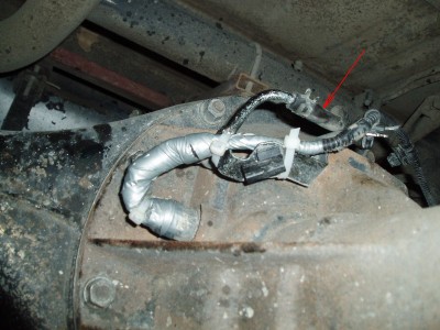

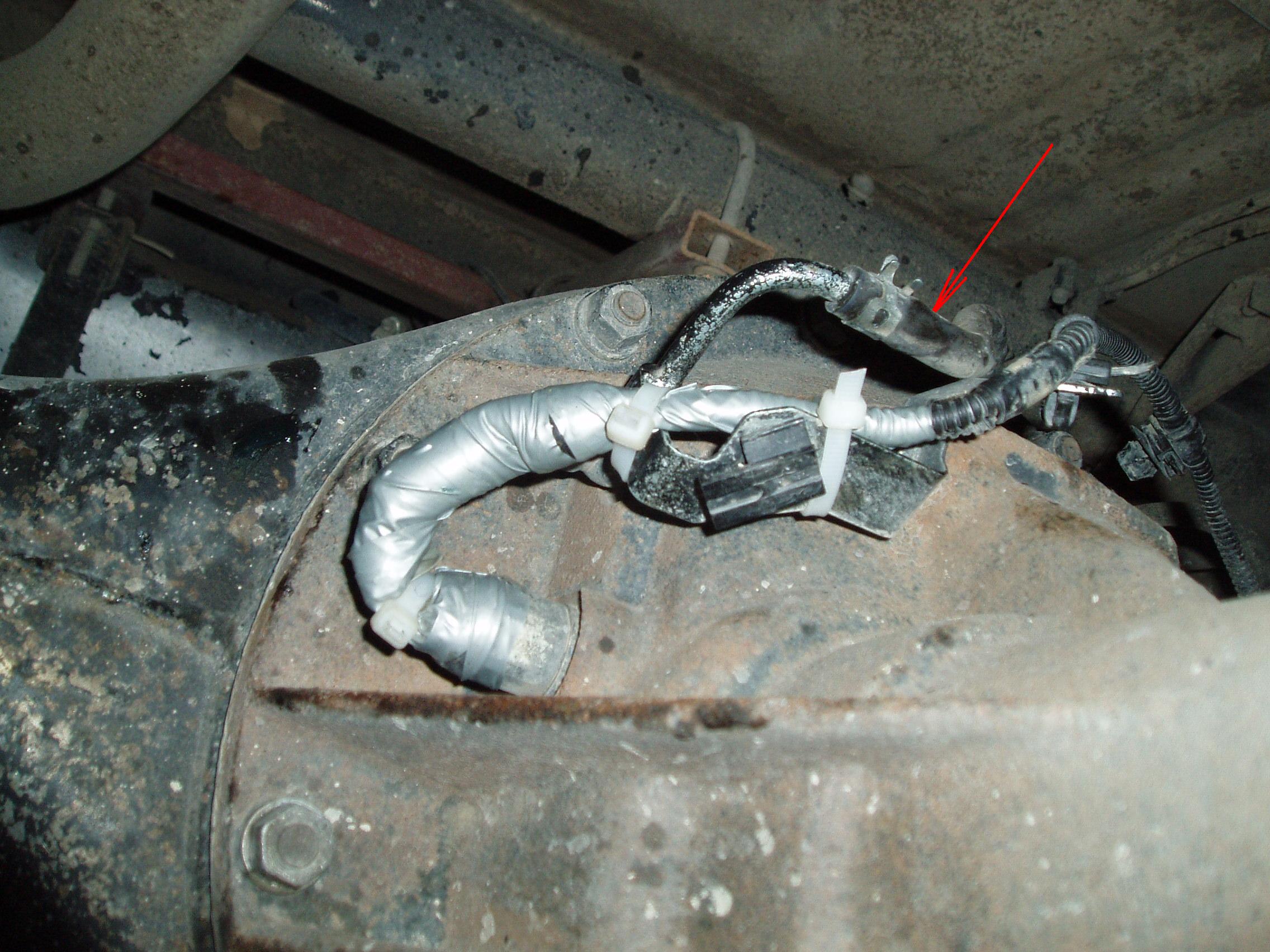

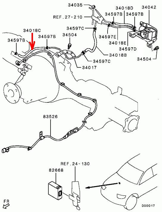

Заменил шланги БЗД и сапуна моста, которые идут от рамы к мосту. А надо ли менять шланг БЗД, который находится непосредственно на мосту и нагрузки не испытывает?

Как это не банально звучит, но моя неисправность БЗД была вызвана многочисленными трещинами в тех двух шлангах.
Удивительно, но шланги были поменяны своевременно на кислородные, но и они оказались неподходящими для этих условий работы.
Я немного в замешательстве, пойду конечно в магазин выбирать другие кислородные шланги, но что-то те которые стояли оказались даже хуже родных заводских.
Не выдержали и полугода эксплуатации.
Может марку заветную какую нужно знать кислородных шлангов? Наверное маслобензостойкость шлангов увеличит прочность от появления многочисленных трещин от старости?
Или вообще поставить тормозные шланги в прочной оплетке, подойдут по внутреннему размеру?

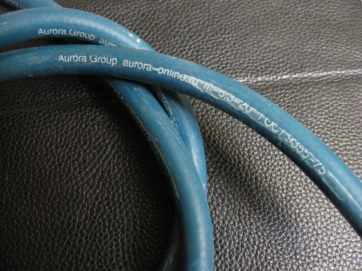

стоял такой шланг
http://www.aurora-online.ru/catalog/welding/4087/
Дерьмо полное. Весь растрескался, резина задубела, фотать не стал - труха!!!
Единственное плюс - мягкий. И на морозе в том числе.

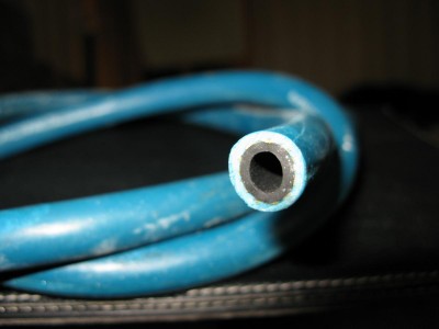

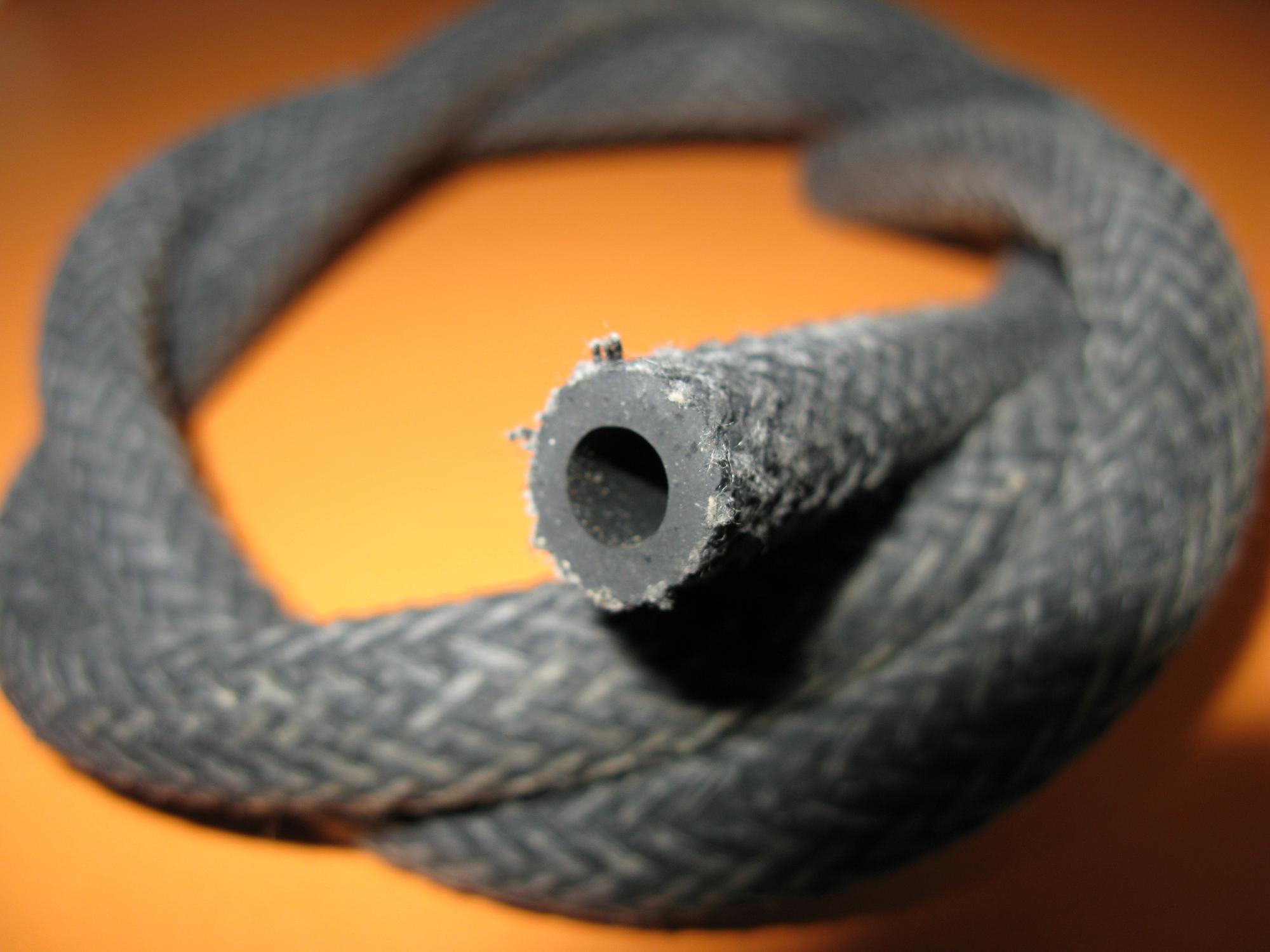

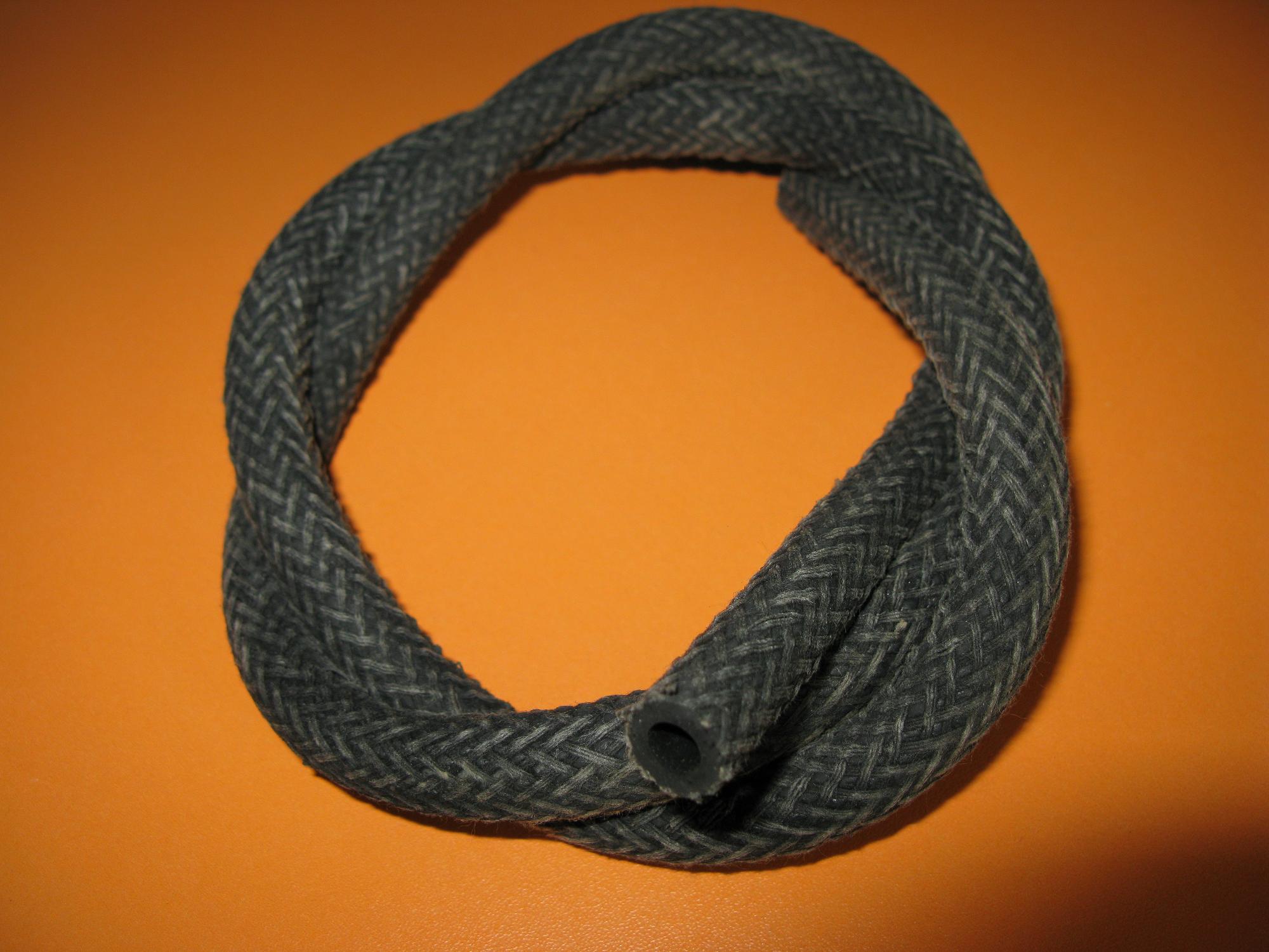

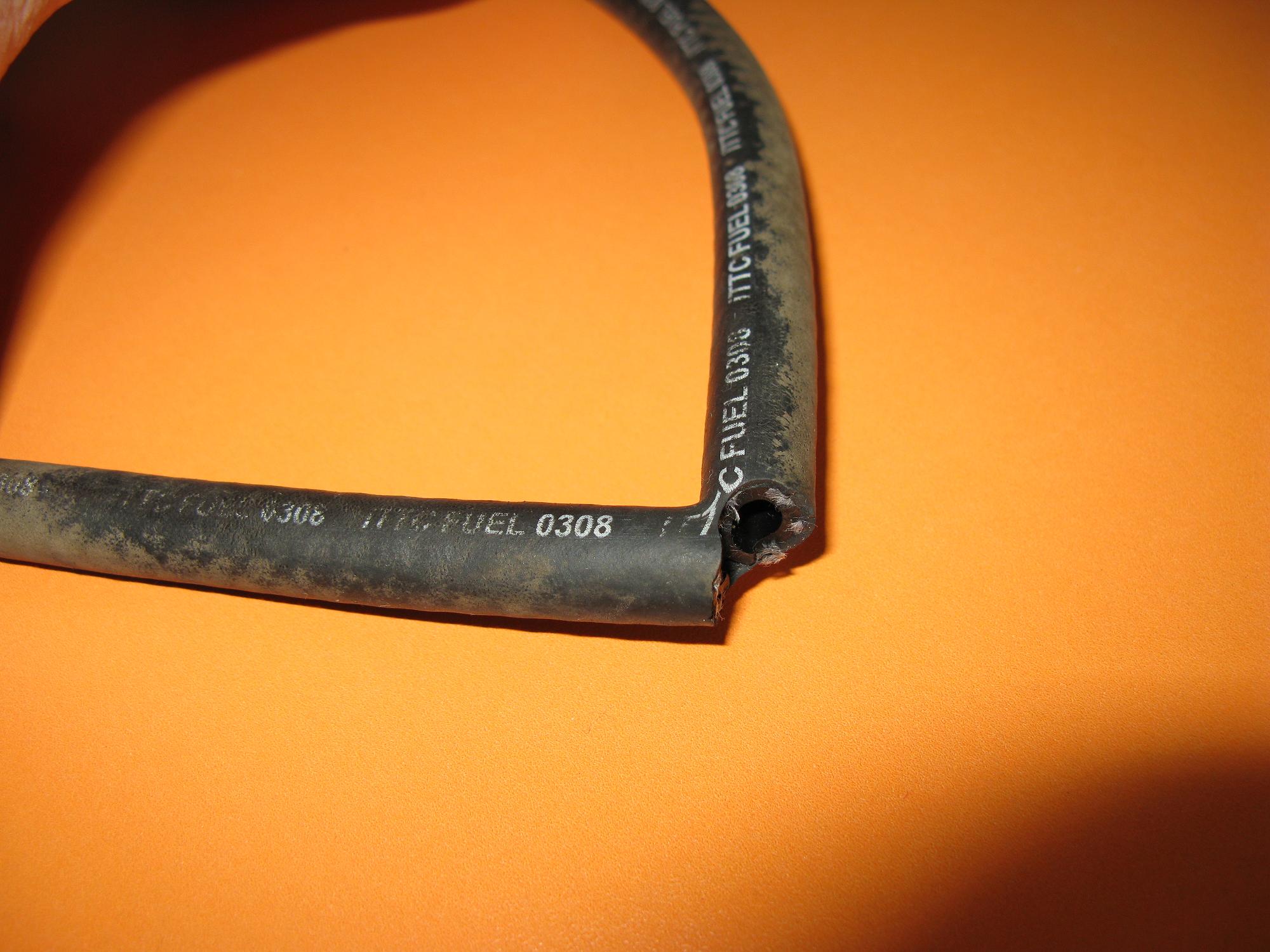

Всем, история со шлангами возможно подходит к своему логическому завершению...
В тесте участвовали
1. Штатный, оригинальный шланг БЗД 2010 года выпуска
2. Кислородный шланг черного цвета МОРОЗОСТОЙКИЙ, как у olegro
3. Кислородный шланг синего цвета (фото на сообщении выше) фирмы aurora Россия.
4. Топливный шланг обратки карбюраторной десятки 2110. В магазине стоит 75 рублей, продается одним куском ~1.1 метра. Штатная деталь российского АВТОВАЗа.
Все испытуемые образцы были помещены в холодильник на сутки и была выставлена температура -29 градусов.
После извлечения из морозильной камеры, все образцы шлангов были согнуты под углом 90 градусов.
Итак итоги:
1. Штатный оригинальный шланг сломался как сухая ветка.
2. Кислородный шланг черный МОРОЗОСТОЙКИЙ как у olegro встал КОЛОМ и потребовалось достаточно сильное усилие чтобы его согнуть на 90 градусов.
3. Синий кислородный шланг был довольно мягок, но тоже поддубел.
4. Шланг обратки от десятки выглядел таким, как будто его никуда и не засовывали. Был мягок и поддатлив, просто шланг был ледяной на ощупь, а по мягкости как летом!
В итоге первое место занял шланг от отечественной машины!
Черный шланг как у olegro вырвет нахрен все металлические трубопроводы по зиме, а возможно что и уже вырвал, только хозяин молчит
Синий шланг несмотря на мягкость не прожил и полугода - рассыпался и пошел трещинами
Так что АВТОВАЗ еще себя проявит в будущем
Но пока внушает доверие
Штатный оригинальный шланг после морозильника и сгибания на 90 градусов А вот и победитель нашего теста, встречайте
