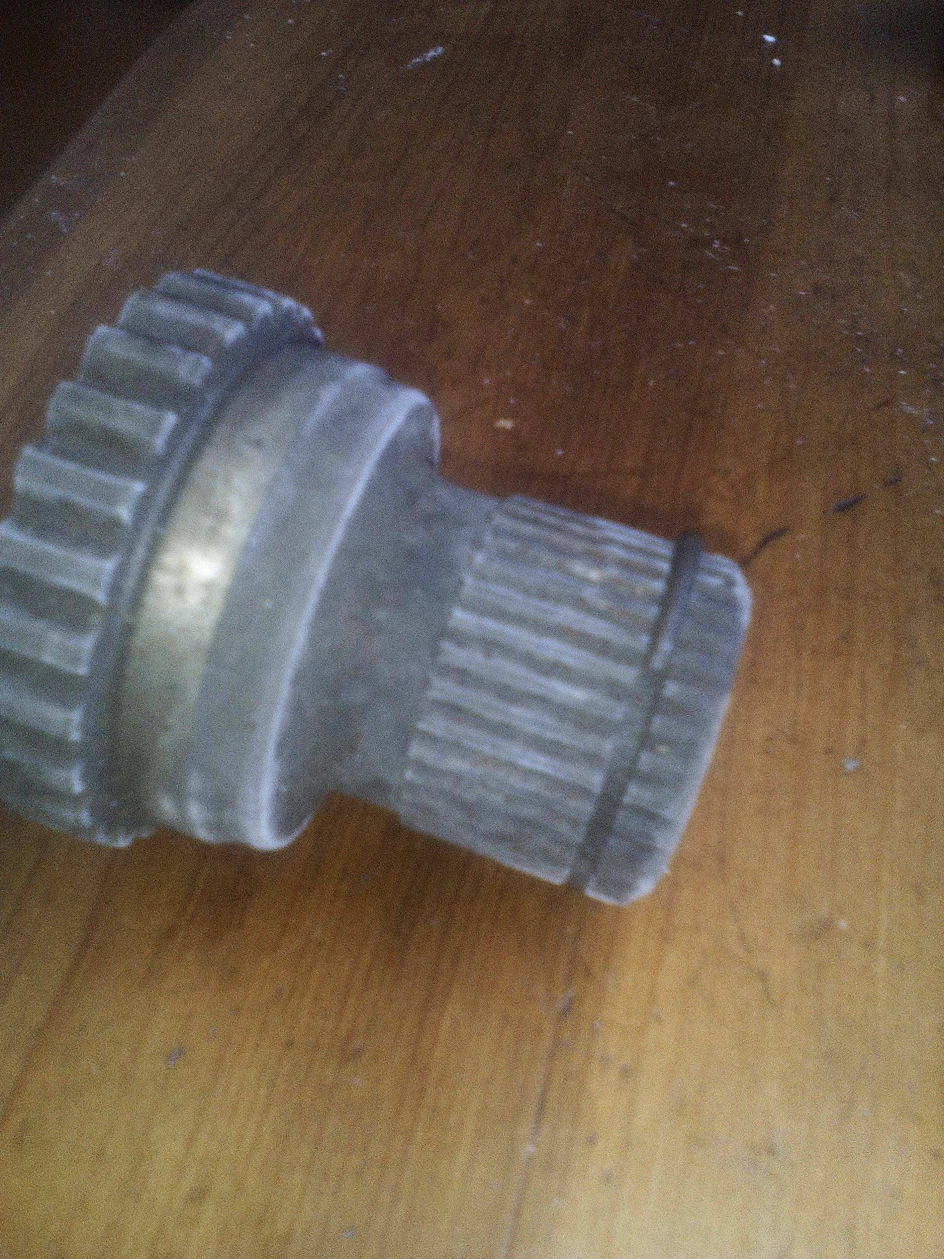

Проблема в том что шейка шруза которая входит в подключайку была приварена и не заходила из за сварки как следствие кольцо преведущий владелец джуника не поставил я по незнанке сварку срезал болгаркой и гудбай шруз порвало.idled писал(а):Ну в инете предложение-то можно найти, вот например, но наверняка не будут они одно кольцо отсылать, еще до кучи чего-то надо заказывать, только с 1 тыщи многие магазины заказы принимают, некоторые с 500руб.Денис Иванов писал(а):кольцо стопорное подскажите где заказать чтоб не долго везде сроки нереальные с ИмЕратов через амаяму насчитали 1500Р ЗАРАНЕЕ БЛАГОДАРЕН.
Еще вариант, размер снять(или с образцом), прошерстить местные розничные магазины по тракторным и авто запчастям.

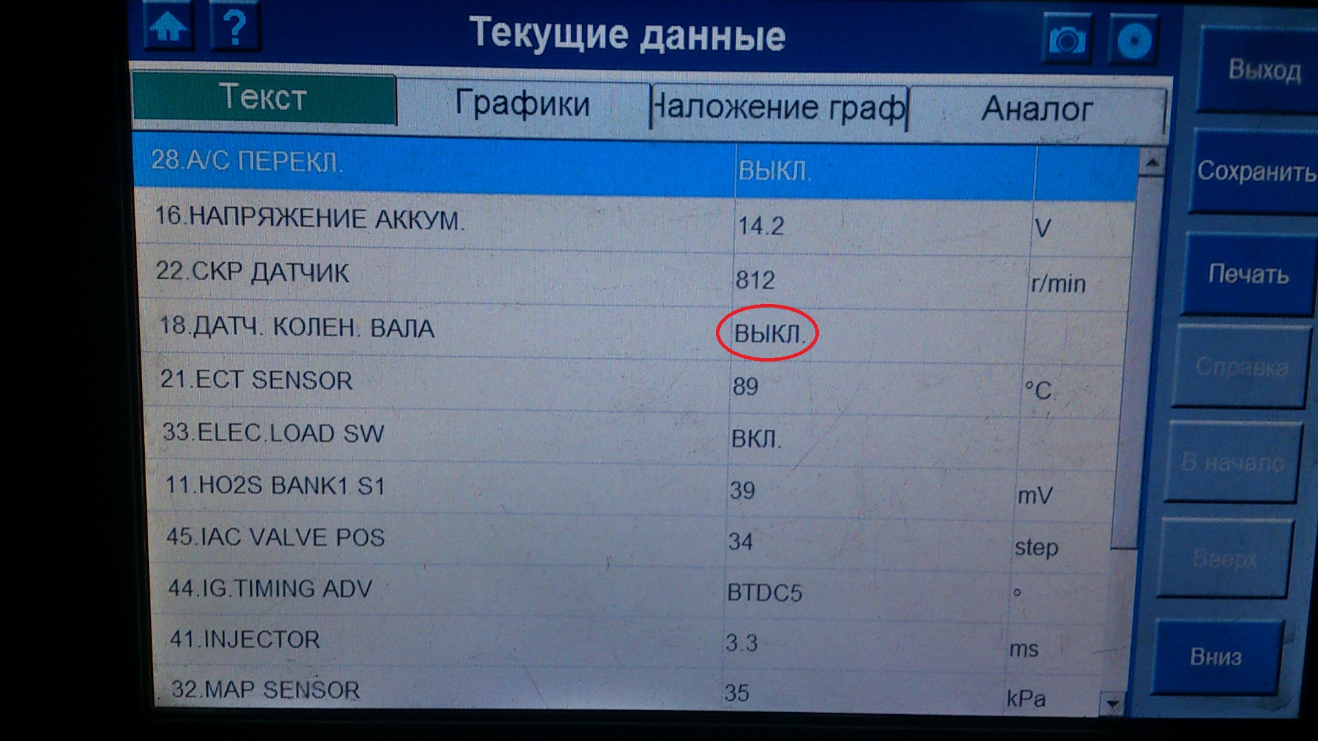

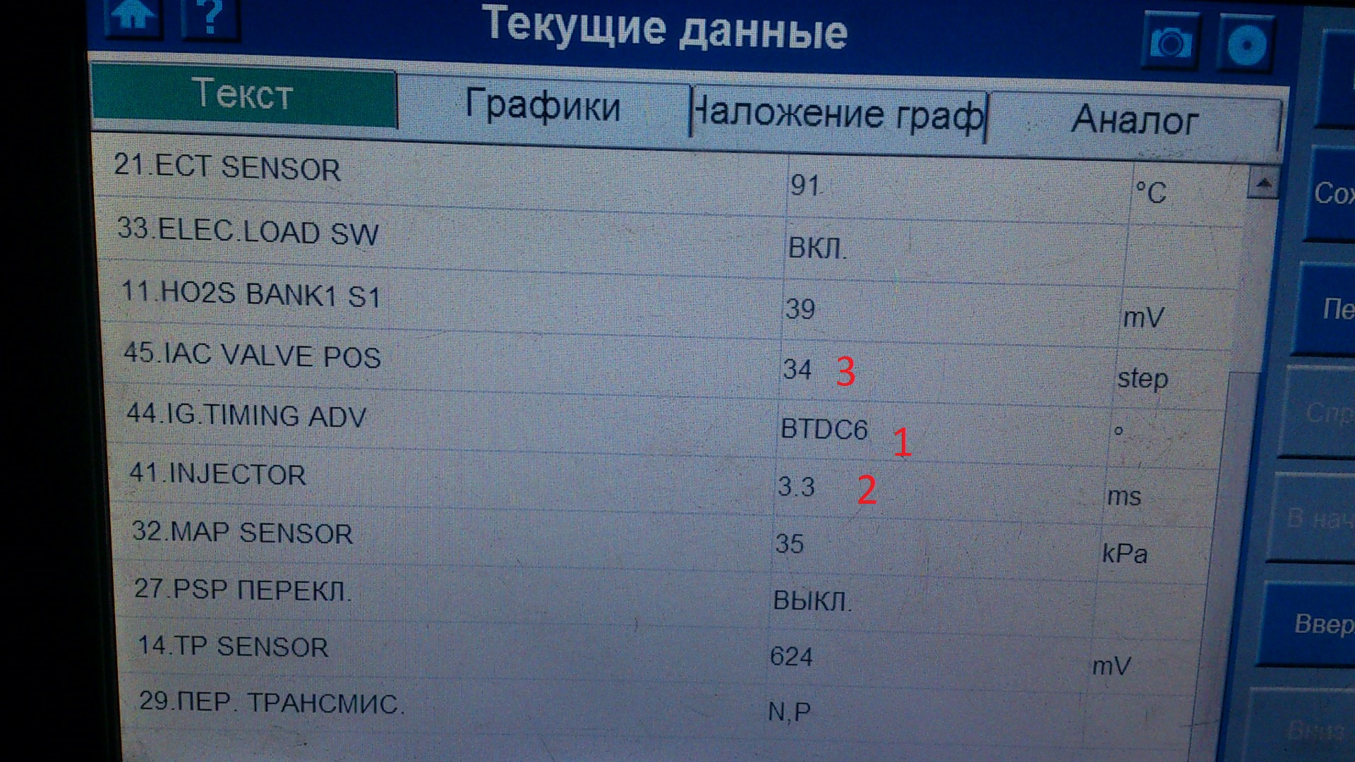

Всем привет! Месяц ломаю голову. Может кто подскажет чего. Симптомы: пропала тяга, на низких передачах еще более-менее едет, 4-ая, 5-ая - как будто за ж...пу держат. В горку не тянет. Обороты также не поднимаются (сцепление не буксует). Расход литров 20 на сотню. Check не горит (лампочка исправна). Было проверено: компрессия- 10; 10; 9,2; 10. Провода, катушки, наконечники - норма. Свеча в 3-ем горшке немного влажная (то ли бенз, то ли масло- не понятно). Тормоза в норме (накат хороший). ДПДЗ - звонится согласно мануалу. Регулятор ХХ - жужжит. Датчик температуры (на ECU). МАР-сенсор исправен. Насос топливо давит. Регулятор давления топлива работает. Есть подозрение на ДПРВ (ДПКВ). Но думаю, если бы он тупил, были бы проблемы с запуском да и Check бы светился. А может сам ECU?. Заехал на сканер фото ниже:
Под цифрой 1 - угол на ХХ меняется 4-5-6 гр. Нормально?
2 - время на форсунки нормальное?
3-это регулятор ХХ?
И там где ДАТЧ. КОЛЕН. ВАЛА - ВЫКЛ. - так и должно быть?
Заранее спасибо.
3-это регулятор ХХ?
Заранее спасибо.

С чего началось то? была какая-то нестандартная ситуация?Khab27 писал(а):Всем привет! Месяц ломаю голову. Может кто подскажет чего. Симптомы: пропала тяга, на низких передачах еще более-менее едет, 4-ая, 5-ая - как будто за ж...пу держат. В горку не тянет. Обороты также не поднимаются (сцепление не буксует). Расход литров 20 на сотню. Check не горит (лампочка исправна)....
Специально в этих данных по джунику не разбирался, так что мое мнение будет любительскоеKhab27 писал(а):...Заехал на сканер фото ниже:
3-это регулятор ХХ?
Заранее спасибо.
1. по углу зажигания, если меряли базовый угол, то-есть соединяли специальный разъем с массой. как написано в мурзилке, то показания правильные. (по мануалу 5 ° ± 2 °)
Если замеряли не по мурзилке, не использовали спец-разъем, то показания должны быть 10 ° ± 2 °. В этом случае есть предположение, что у тебя ремень ГРМ перескочил на 1 зуб., отсюда и тяги нет, зажигание позднее.
2. Время на форсунки не нашел где регламентируется, но обычно пишут от 2,5 до 3,5 нормально и здесь на форуме ребята тоже выкладывали свои показания по форсункам, как помнится цифры такие и были 3,1-3.3, так что будем считать нормально.
3. да это регулятор ХХ и тоже вроде нормальные показания.
По датчику коленвала, у нас его в общепринятом месте нет, он совмещен с датчиком распредвала, возможно данный сканер это не знает, поэтому и пишет ВЫКЛ., но это совсем чисто на предположениях. Просто с неисправным датчиком колена машина элементарно не заведется, да и чек он по моему зажигает.
Надо разобраться с истинным углом опережения зажигания, если что проверить метки ГРМ.
И еще не мешает проверить катализатор на проходимость, вдруг забило его, это тоже может быть причиной, не тянет..
Больше пока на ум ничего не пришло...

idled, спасибо, что ответил. Пользуясь случаем напишу слова благодарности толковым ребятам с данного ресурса. И в частности Тебе Огромное человеческое спасибо!!!!
Нестандартных ситуаций не было. Единственное месяц назад на рыбалке трое суток на ХХ молотил. Да, вроде, ехал потом нормально.
По углу и меткам буду в скором времени разбираться. Скрепкой не пользовался. Проста сканер в разъем воткнул. Катализатора нет. В -25 заводится спокойно. Правда раньше прогревочные пр таком минусе были 2500, а то и 3000 (что нормально), а сейчас 1500-2000. И бенз в трубу вылетает аж топливом не сгоревшим пахнет.
Так, для информации: новый выпускной с амаямы отходил 25000 до первой трещинки.

Ну еще датчик распредвала(он у нас и выполняет роль ДК) посмотри, не ослаб случаем, не провернулся, угол з. регулируют-то его поворотом.Khab27 писал(а): По углу и меткам буду в скором времени разбираться. ..
Это тоже вызывает некоторое сомнение, хоть и компрессия вроде в норме, но совпадение по 3-му цилиндру подозрительно.Khab27 писал(а): Было проверено: компрессия- 10; 10; 9,2; 10. Провода, катушки, наконечники - норма. Свеча в 3-ем горшке немного влажная (то ли бенз, то ли масло- не понятно)...
Как точнее убедится, чёт даже не знаю, может еще раз посмотреть свечу после поездки, если опять сырая, то что-то неладно в этом цилиндре или кольца или клапана.
Хотя если-бы цилиндр толком не работал, то наверняка холостые были-бы меньше 700 и движек потряхивало.

Мне нудно кольцоВВА писал(а):Изготовьте ,на любом предприятии где есть мех цех изготовят

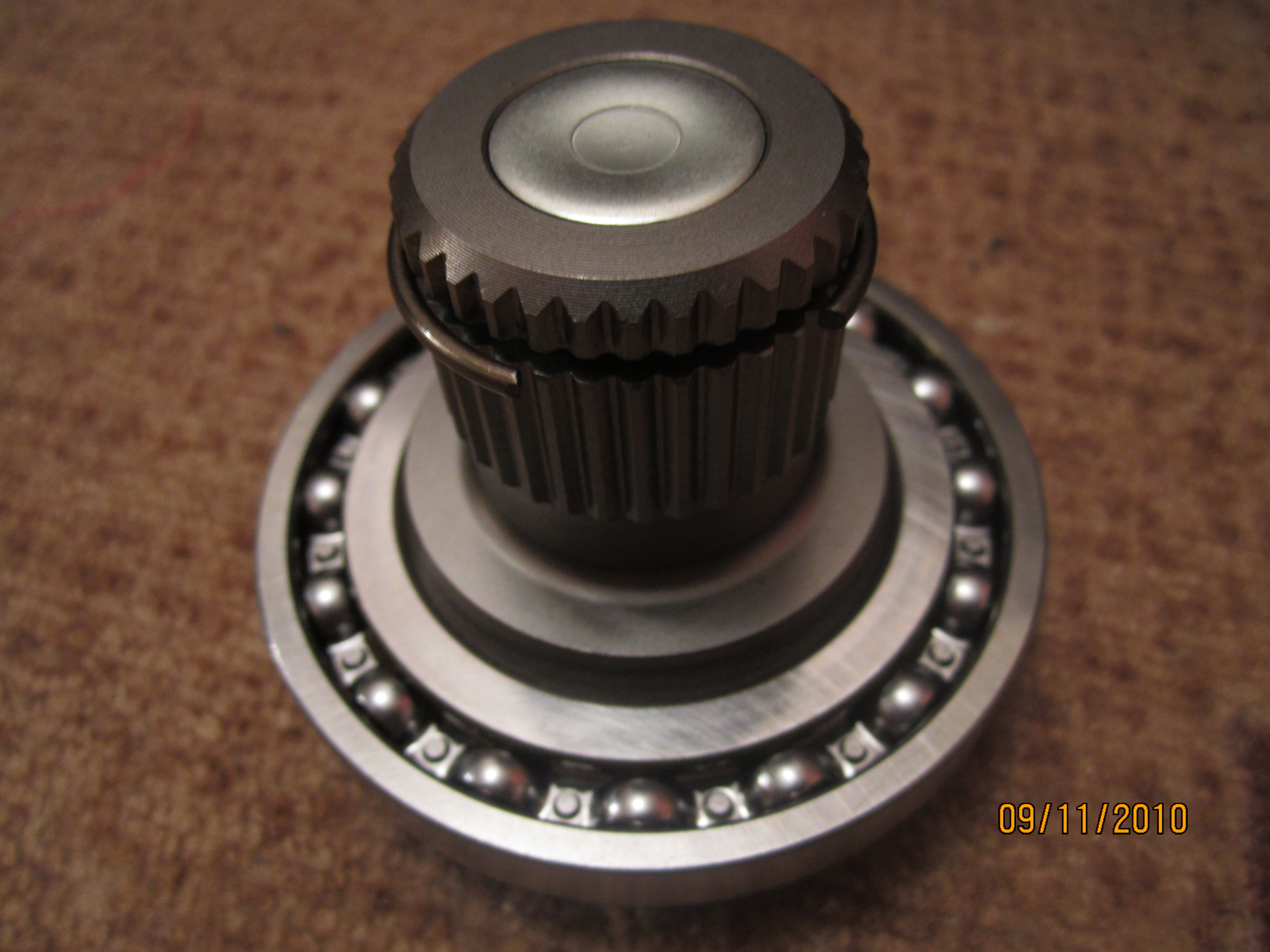

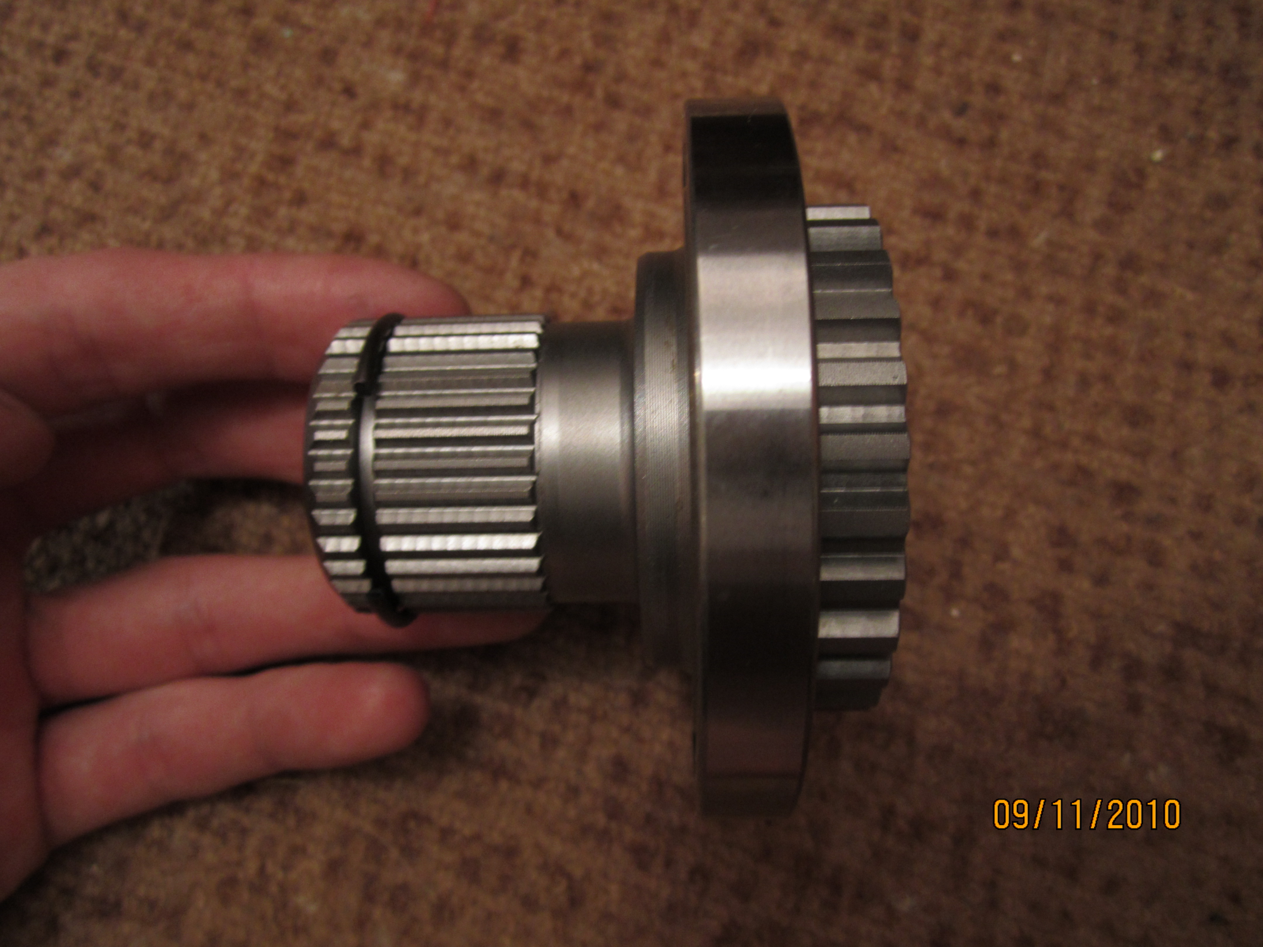

Не, там обычное кольцо, без ушок.
Думаю, можно изготовить самостоятельно из проволоки для сварки полуавтоматом - подогнать под размер.
Она как раз упругая, и обмеднённая - не заржавеет.
На фотах ниже - оно?
