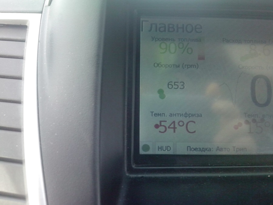

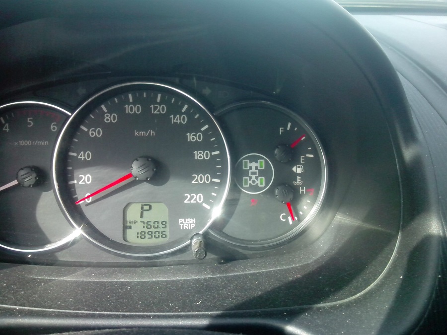

Что вы спорите-то. До максимума не нагреется на ХХ никогда, а до 55-60 гр. спокойно и салон будет теплый. Как раз об этом drozd272 говорил, т.к.при 50 гр.начинает отклоняться стрелка температуры и начинает дуть в салон с максимальной скоростью. Я это точно вижу по Мультитрониксу, и у меня как раз по этой температуре выставлено сообщение о прогретом двигателе. Но это если ТЭНы не отключать.
У меня отключены, поэтому грею Гидроником и при -20 достаточно 10-15 минут чтобы получить теплую машину и прогретый салон с чистыми стеклами.

Да,не так,первое деление на шкале,это 50,вот до него за 15 мин машин прогреется и даже более,второе 60,третье 75.Я смотрел по хобдрайву,мультик думаю так же показывает.kidrock писал(а):Простите, но с ваших слов за 15мин он должен нагреться до максимума, или я что-то не так понял?
