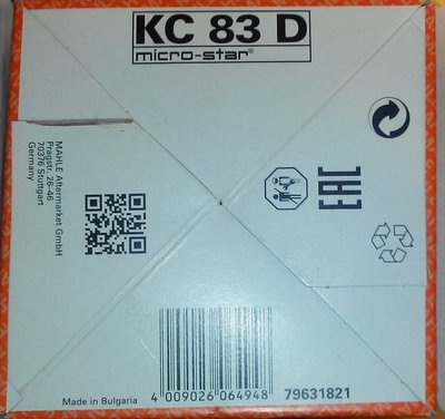

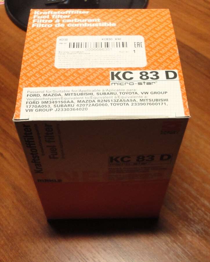

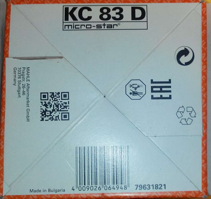

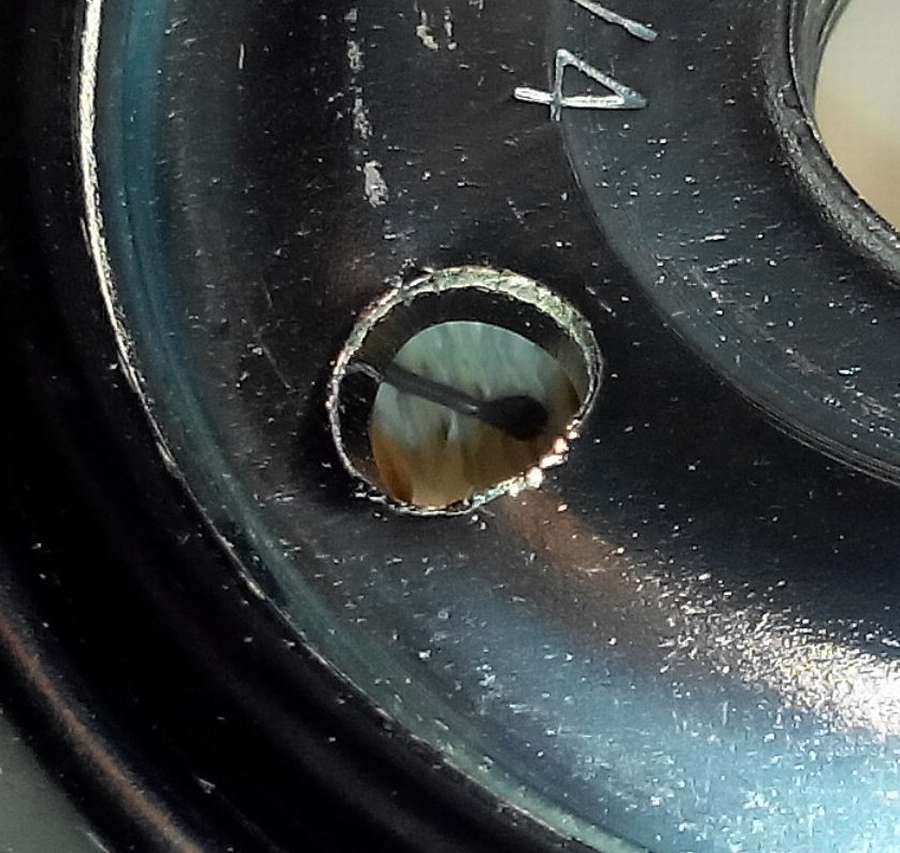

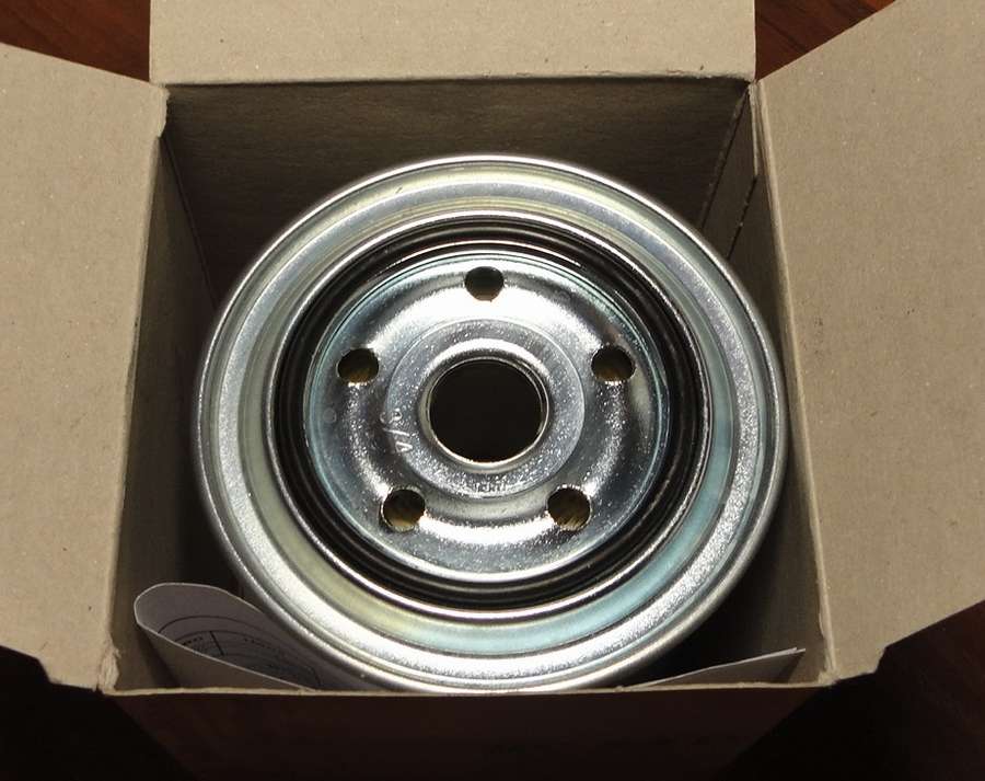

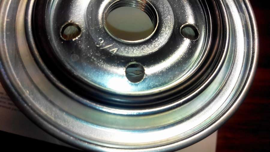

AlexK26 писал(а):Кстати, популярные здесь заменители, типа Mahle и Mann по своим партномерам у китайцев тоже находятся.
И что нам приходит в коробочках "Mahle original" и "Mann filter" тоже большой вопрос

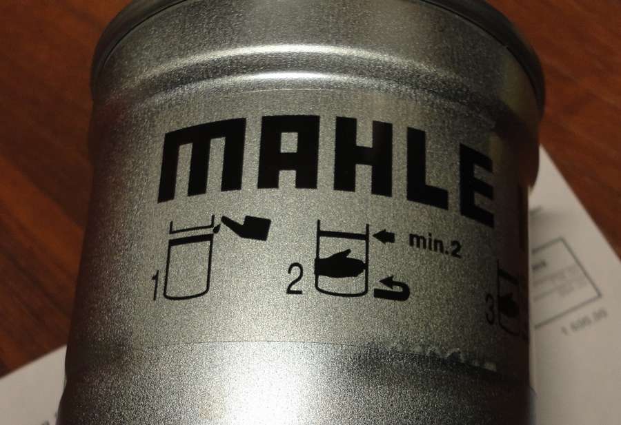

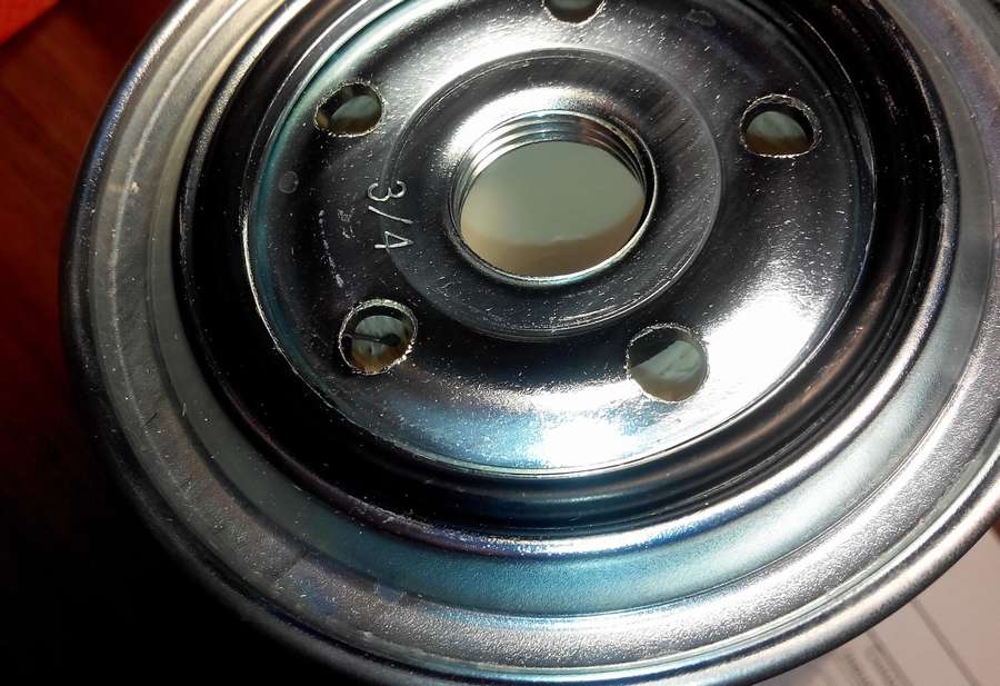

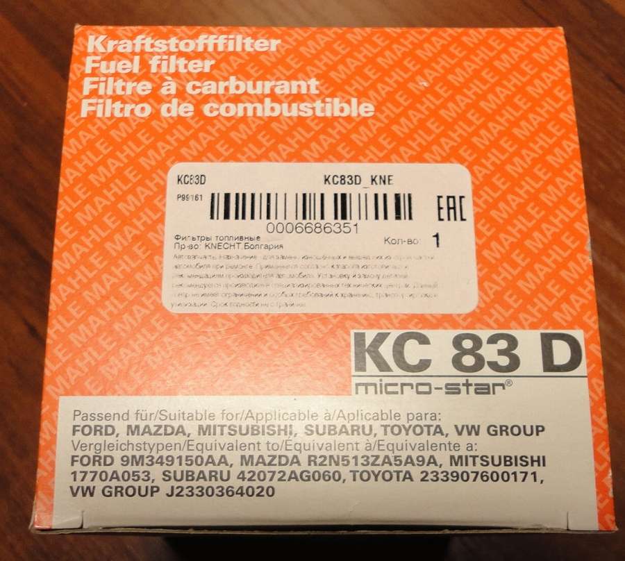

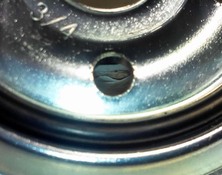

Согласен с Вами...Насчёт Mahle Knecht...Не множко добавлю,так сказать из личного опыта,мож пригодится кому...
Живу в райцентре,запчасти заказываю в обл.центре...Фильтры обычно заказываю MAN,но в тот раз не было и привезли Кнехт, КС 83D.Я его внимательно осмотрел.Не понравилось что вместо нанесённой краски названия фильтра прилеплена наклейка.Внутри как то каряво...
В гараже уже хотел его установить,но рассмотрел косяк у фильтра.Сверху,между фильтрующим элементом и корпусом фильтра рассмотрел кусочек картона,а сбоку остатки,то ли клея,то ли герметика!В общем такой фильтр категорически устанавливать посчитал что нельзя....Картон размокнет,да и сопля из клея отпадёт и всё это затянет в впуск к форсункам....Увёз обратно в магазин.Походу или конкретный брак или конкретный контрафакт! :( :( :(
Фильтр отправил обратно,...осадок остался не приятный.Ведь заказывал,качественный,подороже,а в итоге...
И вроде магазин проверенный,давно работают,но видимо не искоренимо это ((((Купить подешевле,пофиг что качество гуано...,а продать подороже,а если что случись...так ГСМ виновато и карявые руки!Любимая отмазка барыг и сервисменов не порядочных!
Если б установил это го@но,что б могло быть...И ведь наверняка партия такая и продают и люди покупают,а потом ругают плохую солярку...

Это похоже на подделку

Скорее так и есть!Внешне всё соответствует,вполне привлекательно выглядел...Коробка,фильтр,резиновое колечко,при беглом осмотре и не подумаешь...
